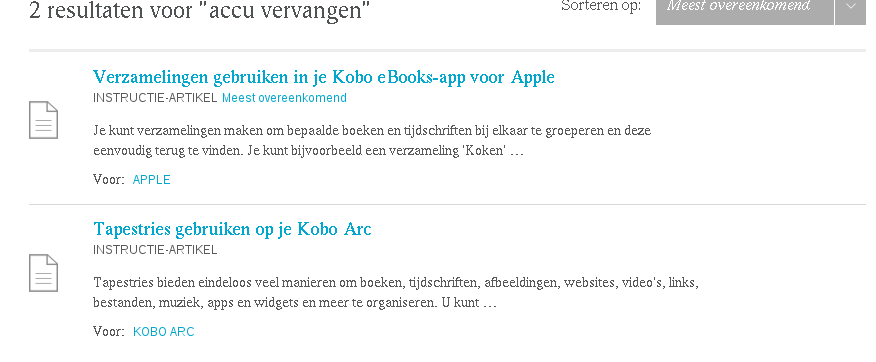

Maargoed. Mocht zo iemand nu op de kobo site gaan zoeken hoe 'ie zijn accu moet vervangen, dan vind 'ie dit:
Daar staat niks bij over accu's vervangen. (Dus gelukkig ook niet dat het níet kan, akkoord. Het had erger gekund.)
"Ik wil geen verzameling 'koken', ik wil een accu vervangen." (Sommige mensen verzamelen postzegels, en dan worden ze toch kwaad als je die verzameling 'kookt'. Die aanhalingstekens maken het ook nog extra dubieus...)
Een verzameling genaamd "koken" voor de kookboeken, duh! Maar daar is niks grappigs aan.
