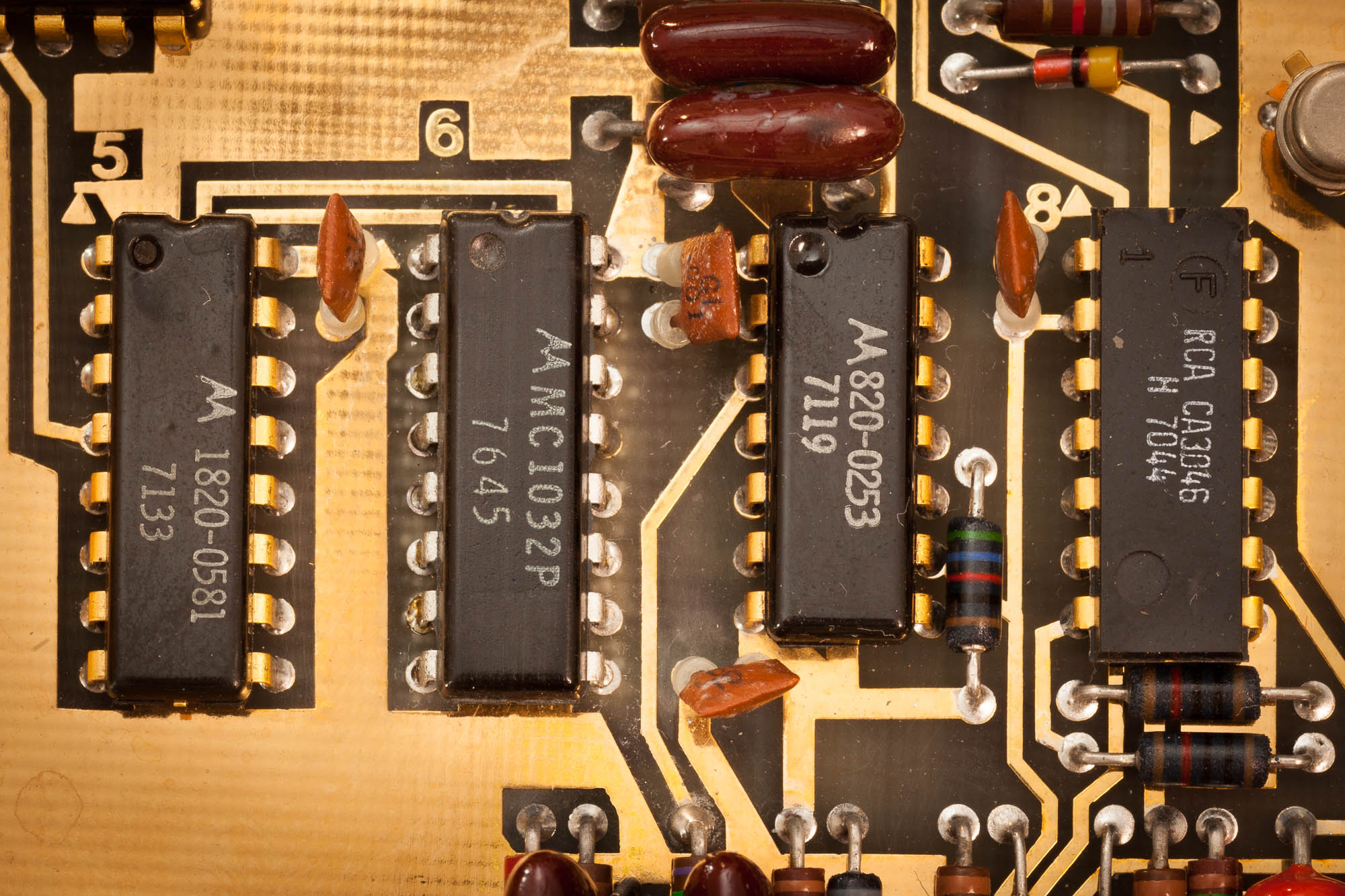

Even een update....

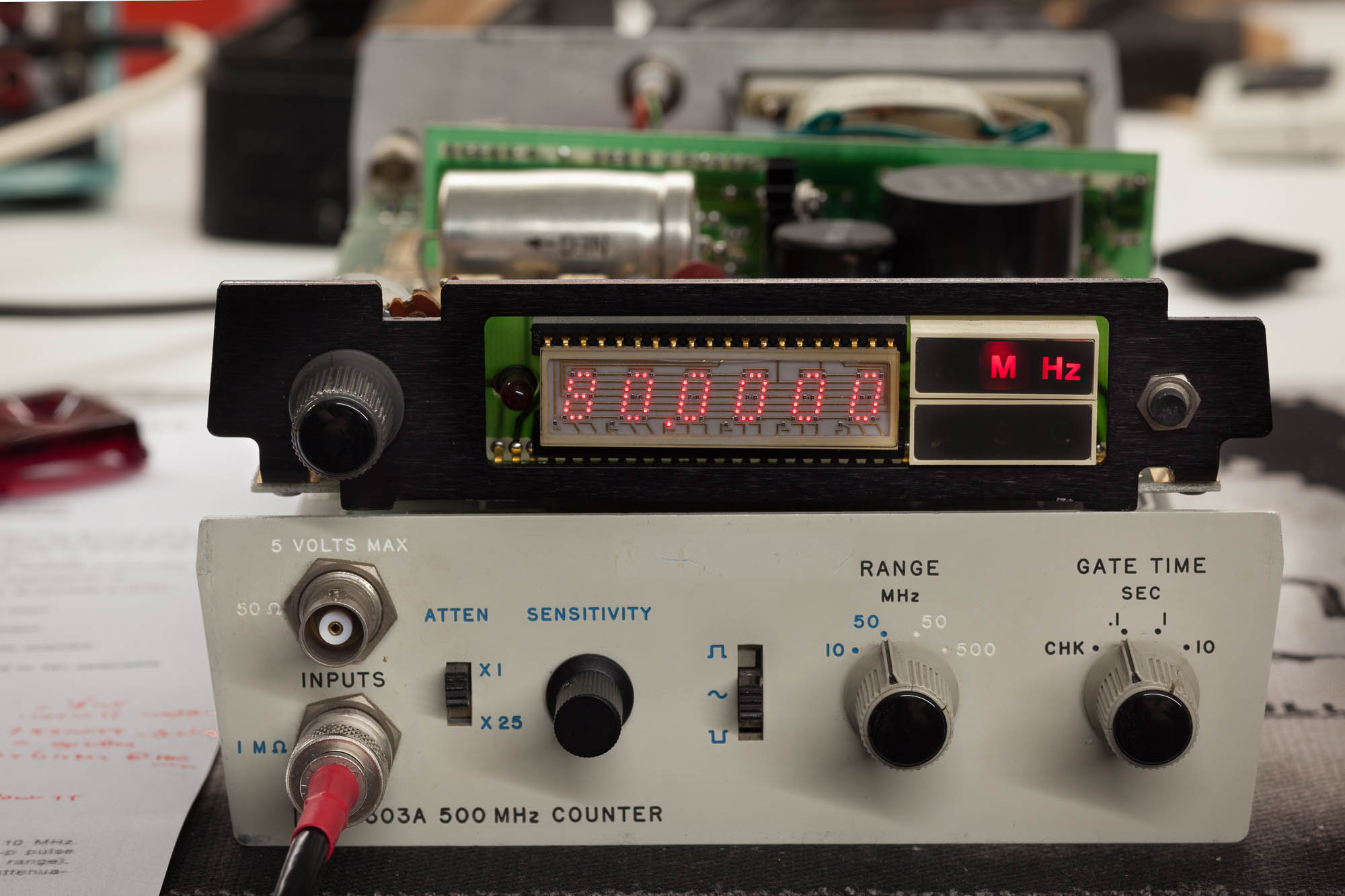

De MC1032P's zijn binnen. Dat was snel...
Om 100% zeker te krijgen dat dit inderdaad het juiste IC is toch nog maar een balletje opgegooid in de HP group en op EEVblog.
In de HP group doodse stilte. Maar op EEVblog binnen 12 uur bevestiging!
Zie http://www.eevblog.com/forum/testgear/hp-5303a-counter-is-missing-unkn…
Hulde voor Henk (electron920) die dit als eerste doorgrond had! Klasse!
Helaas moet ik nu een paar dagen de deur uit. Dus repareren wordt weekend....

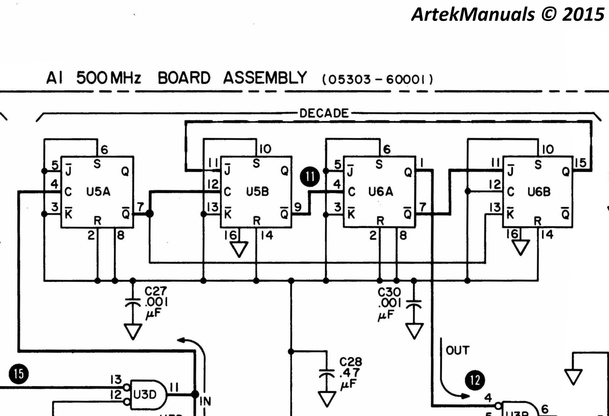

miedema
En weer een update....
Op EEVblog kwam "PaulAm" met het schema van de 5302A. Met daar in een identieke deelschakeling met 2x MC1032P.
Vervolgens was "Ryano" zo brutaal om een e-bay seller van een 5303A te vragen om een detail fotootje van IC6.... Wat hij nog kreeg ook!
Ik heb de missende MC1032P op z'n plek gesoldeerd.
Zo ziet de print er weer beter uit:
De nieuwe MC1032P heeft niet van die mooie vergulde pootjes als zijn broertjes, maar hij werkt even goed.
Je kunt meteen zien dat hij vijf jaar jonger is dan dan zijn collega's

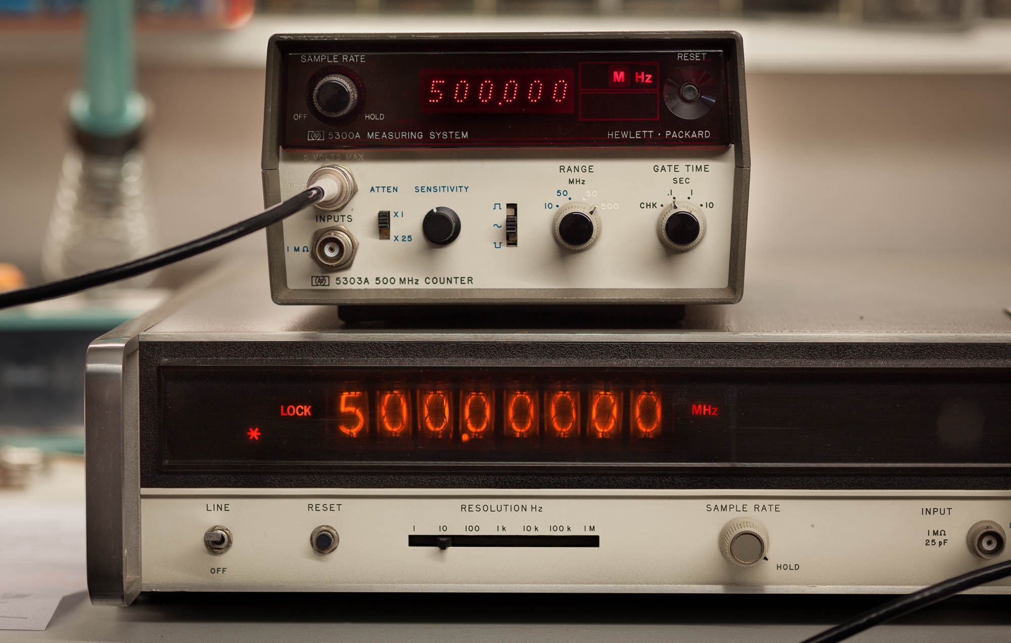

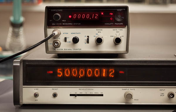

Nu kan de HP 5303A weer tot 500MHz tellen, net als z'n grote broer:
En ook hier kan de 5303A door overflow nog 2 digits extra resolutie laten zien:
De counter presteert overigens een stuk beter dan z'n specificaties. Wat niet ongebruikelijk was voor HP in die tijd.
De gevoeligheid is overal minstens 2x beter dan de specificatie.

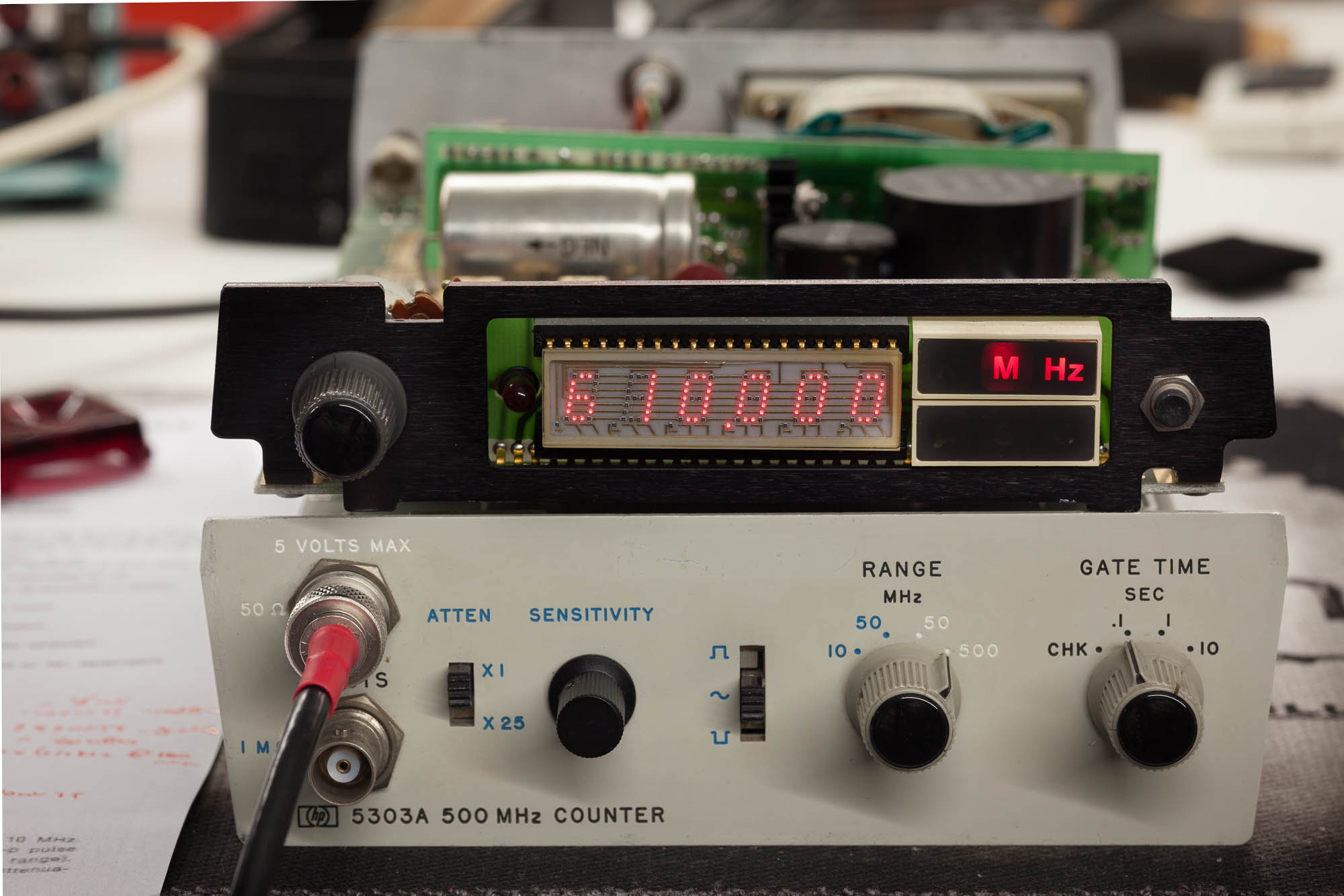

Op de 1MΩ input (max. 50MHz) telt de counter bij nominale gevoeligheid vrolijk tot 80MHz:
En op de 50Ω input (max 500MHz) telt hij bij nominale gevoeligheid tot 610MHz:
Niet slecht voor zo'n simpel countertje.

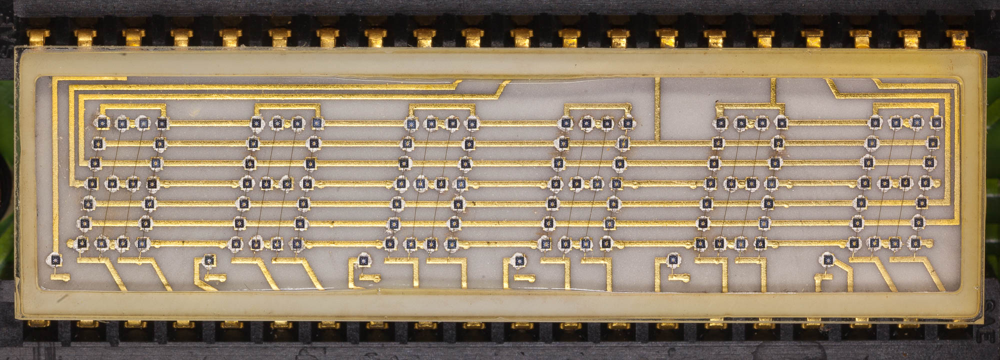

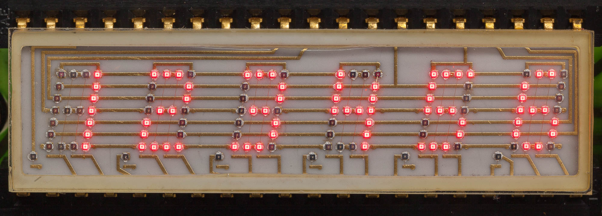

Tot slot voor de display enthousiasten in dit topic nog een paar bonus foto's:

Ik heb het 5303A manual binnen!
Het was Dave van Artek die het manual wist te vinden, en het voor me gescand heeft.
Perfecte kwaliteit overigens, prachtige scan, met originele pagina nummering en handige index.
En hier dan het gezochte stukje schema:
Ziet er inmiddels vertrouwd uit......
