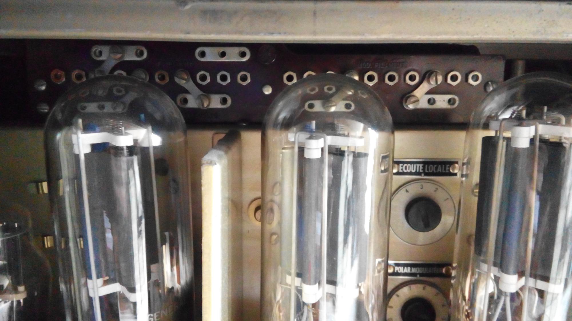

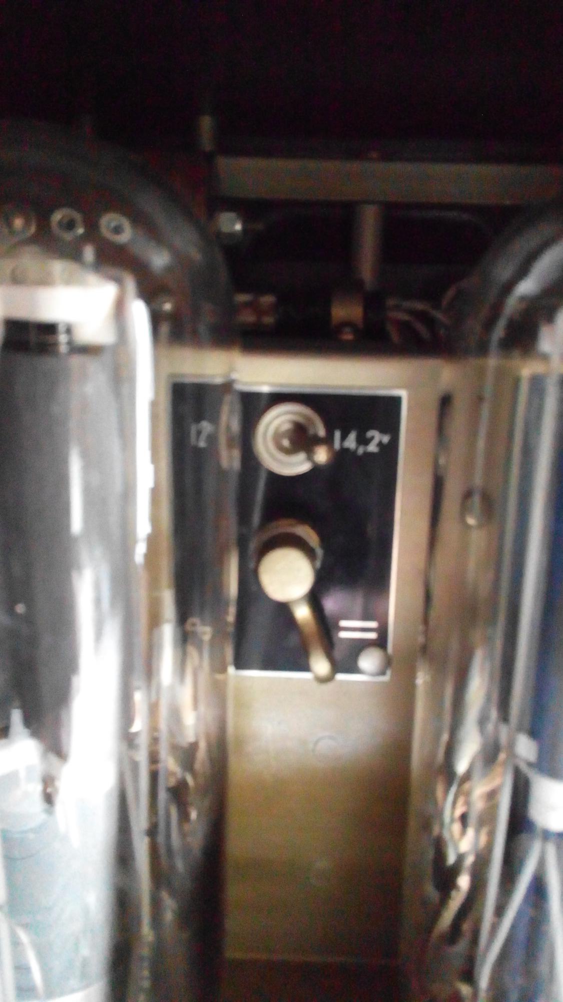

Ik wil deze BC-191 aansluiten op een voeding. Volgens mij moet er een 12VDC voeding als gloeispanning worden gebruikt. Staan de pinnen goed? In de handleiding kan ik niet de omschrijving van de schakelaar van afbeelding 2 vinden. Waar dient deze voor?
Alvast bedankt.

die schakelaar is toch om van 12V naar 14,2V te gaan? de onderste schakelaar is voor AC of Dc voeding..
Dat was ook mijn vermoeden maar ik kon het niet op papier vinden. Bedankt voor de bevestiging!
