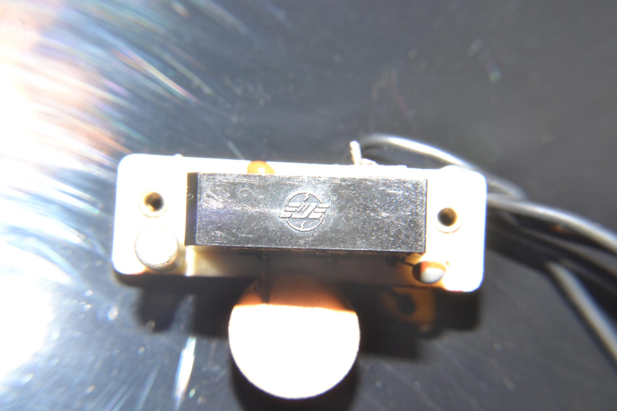

Ook een foto van het defecte IC met het merk erop. Kent u dat merk/logo? Dan zou ik informatie bij de fabriek kunnen opvragen over de PST 090.

Hugo Welther
Soldeer die PST er eens uit en kijk of je die open kan maken.
Ik vermoed dat dit een dunnefilm schakeling is. Wellicht is die te te re-engineeren of misschien zelfs te herstellen.

dag Hugo,
Het lijkt een soort plastic doosje waaruit 7 pootjes komen, ingegoten met transparante lijm.
Ik voeg wat foto's toe.
Zou dat te repareren zijn? Of opnieuw te maken?
Ik voeg wat foto's toe en hoor heel graag....

Hugo Welther
Voorzichtig top er af zagen, één mm onder de rand vervolgens moet je dit gaan afpellen.
Defect is het toch al en nooit geschoten is altijd mis.
