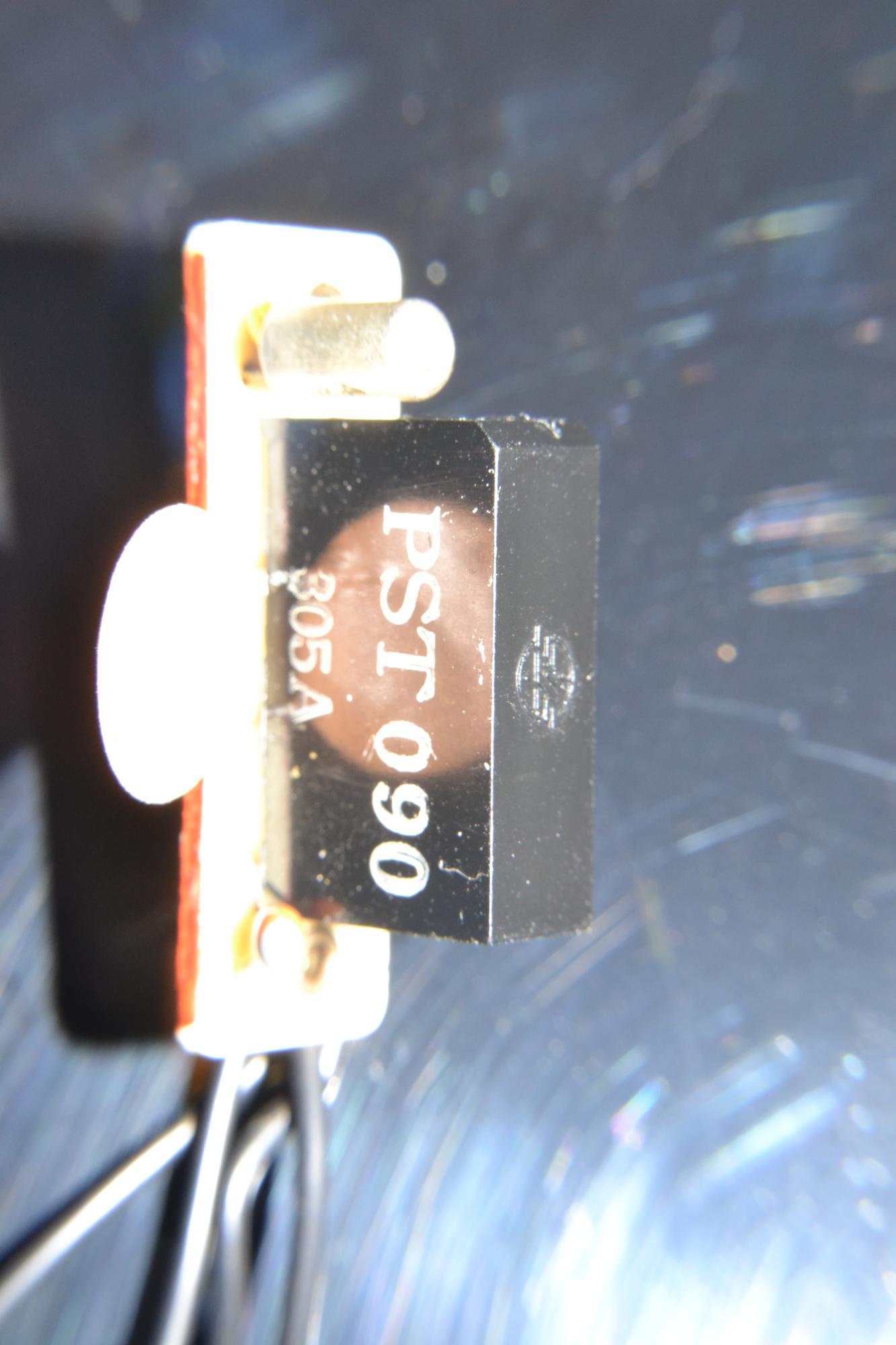

Ook een foto van het defecte IC met het merk erop. Kent u dat merk/logo? Dan zou ik informatie bij de fabriek kunnen opvragen over de PST 090.

Soldeer die PST er eens uit en kijk of je die open kan maken.
Ik vermoed dat dit een dunnefilm schakeling is. Wellicht is die te te re-engineeren of misschien zelfs te herstellen.

Het lijkt een soort plastic doosje waaruit 7 pootjes komen, ingegoten met transparante lijm.
Ik voeg wat foto's toe.
Zou dat te repareren zijn? Of opnieuw te maken?
Ik voeg wat foto's toe en hoor heel graag....

Voorzichtig top er af zagen, één mm onder de rand vervolgens moet je dit gaan afpellen.
Defect is het toch al en nooit geschoten is altijd mis.

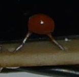

Het zijn kleine bruine " bolletjes".
De 580 Ohm moet eigenlijk 760 Ohm zijn, meet ik nu.
De ene heeft geen enkele codering; de andere grijs, bruin, rood.
De waardes heb ik gemeten.
Het zouten ook NTC's of zo kunnen zijn. Even in de vriezer of verwarmen heeft geen invloed op de weerstand. Dus misschien gewoon een klein weerstandje?
Zie foto's. Enig idee?
