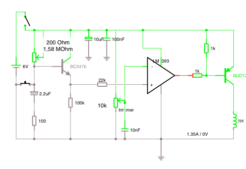

Dat ik zo gelukkig zou kunnen worden van een klein, nietig weerstandje van 100 Ohm.
Een kinderhand is snel gevuld, maar ja...
Het effect is verbluffend! Kijk maar eens!
Alle tijden dik binnen de toleranties! En ook nog reproduceerbaar.
Paar keer de zelfde tijd achter elkaar geeft bijna de zelfde meting!
Aan mijn Bronica broeders ga ik adviseren de sluiter af te regelen met de 10k trimmer en 100 ohm vast te kiezen.
Hebben ze daar geen mogelijkheid voor dan geef ik alvast de waarden van de 2 vaste weerstanden op.
Heren extreem veel dank voor jullie hulp!
Deze prachtige samenwerking gaf de perfecte schakeling. Combinatie vintage/modern; combinatie België/Nederland, wat wil je nog meer!

Dag MGP,
Ik heb het circuit op mijn breedboard nagebouwd en het werkt!
Kan ook niet andes natuurlijk...
Nu ben ik het op een klein printje aan het solderen.
1 vraagje.
De weerstand op pen 3 van de LM 393 is volgens schema een 22k, maar op uw print zie ik volgens mij een 2200 Ohm.
De 22k werkt op mijn board, maar wat zou beter zijn?
Dan heb ik gemist (ledverlichting is ook niet alles als je wat ouder wordt), het moet een 22K zijn, op mijn breadboard zat ook een 22K tijdens mijn eerste en laatste proefneming en ook op het schema.
Maar het zal volgens mij allebei werken, maar ik wilde de transistorschakeling zo weinig mogelijk belasten.
Hartelijk dank!
Dan ga ik daar voor.

En gelukt! Nog even het schema.

this is the final schematic, component values included.
contacts on the left are the shutter contacts. Left potmeter is the shutter speed pot of the Brownica.
