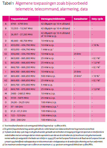

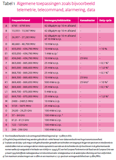

Die regels zijn er ook. Op de 434MHz ISM band zijn continu-zendende toepassingen niet toegestaan.
Op de 2,4GHz band zijn toepassingen verplicht om het zenden te staken bij bepaalde storings nivo's, of als het heel erg druk is.
http://www.interferencetechnology.com/new-eu-requirements-test-methods…
Adaptivity and Receiver Blocking: Adaptive and non-adaptive devices operating at more than 10 dBm e.i.r.p, (equivalent isotropically radiated power) are now subject to new timing restrictions. In addition, adaptive equipment will need to be able to detect interference, and cease transmission when interference is detected. - See more at: http://www.interferencetechnology.com/new-eu-requirements-test-methods…
Alleen tot 1 mW. 10 mW is wat hoger geplaatst (boven 434,040), en moet zich aan een kanaalraster houden en dus ook stabieler zijn.
Maar bovendien geldt die lijst niet voor audio-toepassingen zoals hoofdtelefoons. Die horen al jaren op 863-865 MHz te zitten (of, met 50 nW, van 87,5 tot 108 MHz
Verder mogen gebruikers elkaar niet storen. Gebeurt dat opzettelijk, dan heb je een gewone zaak, die verder niets met de telecomwet te maken heeft.
