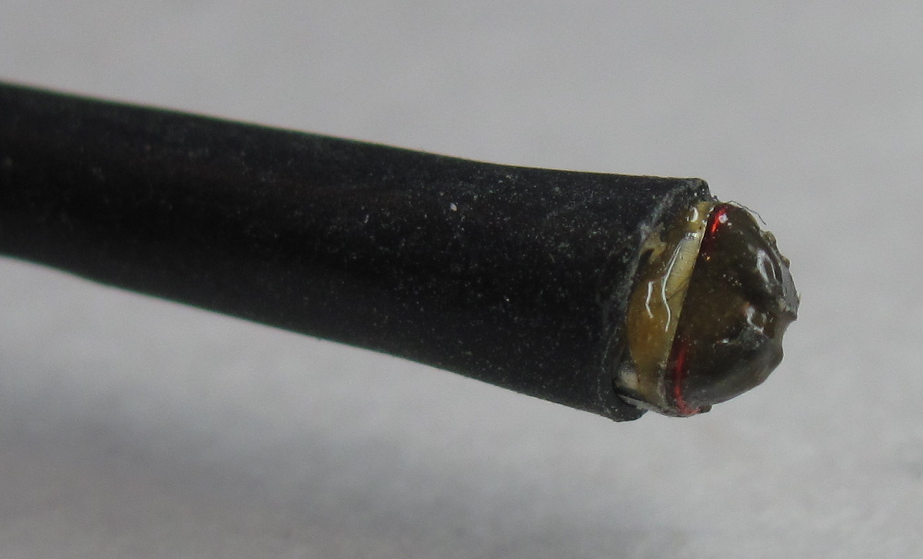

De golflengte bij 100MHz is 3m. Een heel kleine kier is toch RF dicht voor een gedeelte van het RF spectrum.
Als je bijv. RG174 hebt gebruikt (met ferriet om de coax), de mantel is niet 100% RF dicht.

De kabel naar de SA is gewoon RG58, de voedingskabel tussen DC-DC en buffer is Pope microfoonkabel (gevlochten mantel).

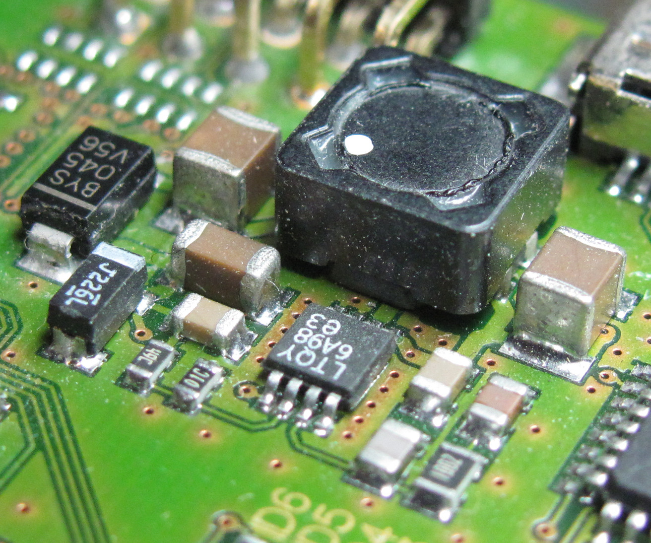

Case: een (hoe kan het ook anders) RFID ontvangertje op 130kHz, gevoed door de buck-converter van een 13.56MHz lezer. Die 130kHz ontvanger zat op een eigen PCB bovenop de 13.56MHz lezer, als een sandwich met de converter en alle andere electronica er tussenin.
De (afgeschermde!) spoel van de converter zat helaas precies onder een hoek van de antenne (300µH luchtspoel van 40*50mm) op nog geen 2mm afstand...
De ontvangst was (niet geheel onbegrijpelijk) ronduit knudde. Met een "uitgehoekte" ontvangstantenne werd het wel iets beter maar nog steeds onvoldoende, en een stukje blik op de converterspoel hielp ook niet genoeg (mumetaal werd te duur).
Totdat ik een stukje multilayer PCB van 1cm2 op die spoel plakte: alsof die buck-converter er helemaal niet was... Er waren wel zes lagen nodig, vier bleek te weinig.
Waarom dat werkte: het storende magneetveld wekt wervelstromen op in de eerste laag koper, en die werken het stoorveld tegen. Aan de andere kant van dat koper zie je het door die wervelstromen verzwakte stoorveld, wat in de volgende laag koper weer wervelstromen opwekt, etc, etc.

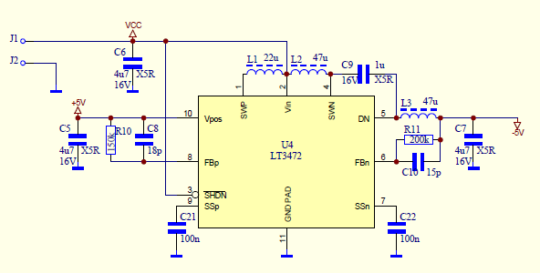

De converter was eigenlijk een SEPIC op basis van / uit de datasheet van de LT1961 (loopt op 1.25MHz), de spoel een uit de Würth DD-reeks.
Zag er ongeveer zo uit (dit is een andere iteratie van die schakeling):
Dat plaatje (1mm dik, 6-layers) lag er inderdaad gewoon bovenop met wat dunne dubbelzijdige meuk ertussen en was initieel nergens mee verbonden, de lagen onderling ook niet (misschien door een vergeten braampje aan de zijkant, maar dat was niet de opzet).
De effectiviteit verraste ons ook, maar we waren er wel blij mee: het gaf ons voldoende tijd om een betere oplossing te bedenken. Dat plaatje erop plakken (en later ook aansluiten) was toch wel een hele grote kostenpost...
Of je een afscherming aan massa legt (en zo ja, aan welke massa, en hoe) hangt af waar die afscherming voor dient: in sommige toepassingen is het niet strikt noodzakelijk.
Maar een vast potentiaal is meestal wel prettig: het voorkomt de opbouw van statische lading en alle bijkomende ellende (daarom was na de eerste run het plaatje toch maar aan een kant aan massa gelegd).

Dank je voor je uitvoerige uitleg! Leuk om je foto te zien, is het meteen helder waar het over gaat, (al helemaal na het lezen van de LT datasheet)
Die schakelfrequentie is (voor mij) relatief hoog, met 1,25MHz, dus het zou goed zijn om te proberen of je methode ook voor wat lagere frequenties werkt.

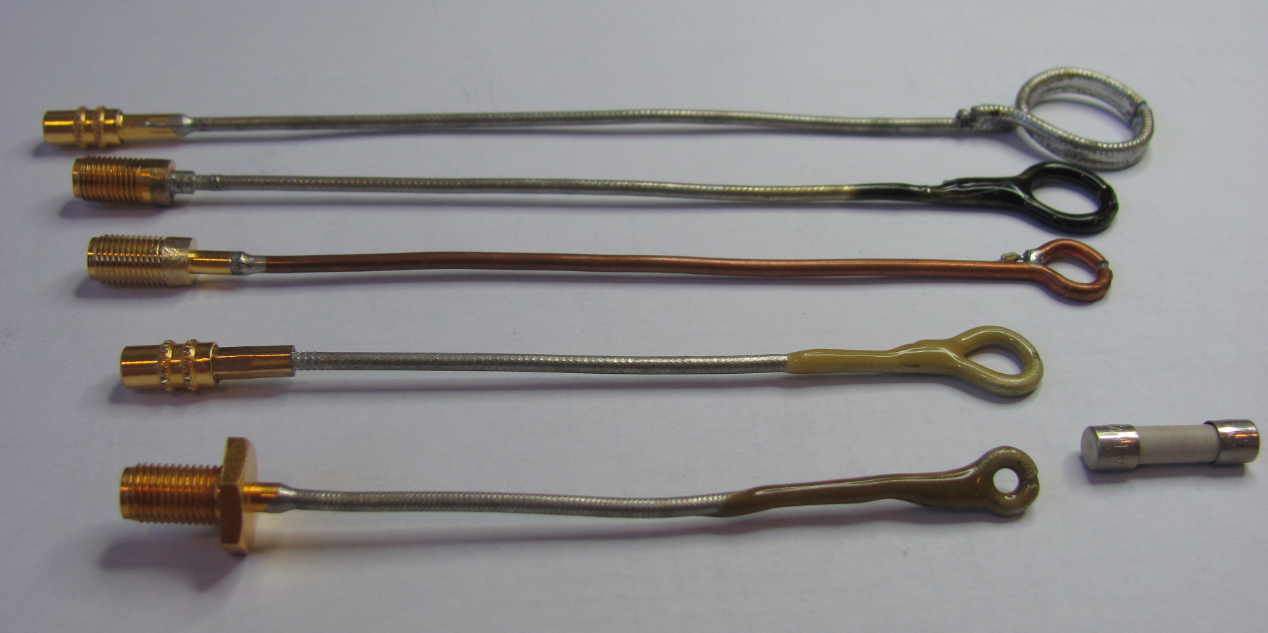

Tot nu toe gebruikte ik voor dit doel primitieve middelen: spoeltje aan stukje coax gesoldeerd, of eenvoudig een scope probe, met het aarddraadje in een lusje aan de tip geclipt
Aangesloten op een SA leveren die best wel nuttige informatie. Vooral die kleintjes zijn heel nuttig om te detecteren wáár de storing zich manifesteert, en in welke gedaante (E of H).
Wat bedoel je met "Vooral die kleintjes" zij dat gewoon de linker op je gelinkte plaatje, maar dan met een klein (1cm?) lusje? Lijkt me lastig om te maken van semi-rigid....
Zou ik wel meer van willen weten :-)
Het is voor mij goed om te horen van je praktijkvoorbeelden. EMC is voor mij vooral een theoretisch iets, aangevuld met een beetje eigen ervaring. Dan is het leerzaam om van anderen ervaringen (juist ook andere toepassingsterreinen) te horen.
De kleintjes:
Die (5x20mm) zekering ligt er alleen bij voor de schaal...
Ik gebruik zowel SMA als MCX (MCX laat zich redelijk koppelen met SMC of SMB) connectortjes.
De achterste heeft inderdaad twee windingen, dat levert wat meer signaal op bij lagere frequenties.
Dat zilverkleurige coax is RG405/U (flex-rigid) en redelijk betaalbaar per meter te koop bij o.a. Farnell. Ook te koop per rol van 50 voet, maar dat is aanmerkelijk duurder: 51 cent per cm...
Gelukkig is het ook voor weinig te koop op elektronica-markten, vaak al voorzien van een connectortje; twee 100Ω SMD-weerstandjes en wat gefröbel levert dan een heel bruikbaar H-veld sniffer-probetje op.
Gebruik een wat grotere om een indicatie te krijgen waar je ongeveer moet zoeken en zoom dan in met de kleinste die je hebt kunnen fabriceren (mijn kleinste is een 2.5mm ringkerntje met een stuk of acht windingen en een sleufje, goed tot een 500kHz):
Voor je voeding: ik heb in het verleden wel eens een LT3472 gebruikt toen ik een symmetrische 5V voeding in een meetkop nodig had. Werkte prima voor mij, maar ik heb geen onderzoek gedaan naar de ruisvloer (kon ik ook niet meten toen).
Ik meen me zelfs vaag te herinneren dat ik die hier wel eens gepost heb... Ok, dat was dus alleen het schema en de componentenopstelling.

Ik gebruik een enkele winding van 1mm diameter CuL dat een 1 cm cirkel vormt.
Die cirkel zit aan het einde van een coax en er zit krimpkous sm.

Leuk & leerzaam om je probes te zien. En een stimulans op op de komende elektronica markt te gaan struinen. Onlangs, KAR in Bladel, had ik al al een paar stukjes gekocht. (Om Hi-Z 50Ω probes van te maken, met weerstandje aan de tip). Makkelijk met SMA connector er al aan, en goedkoop.
Waar moeten die 100Ω weerstandjes dan komen? Ik zie ze niet op de door je gelinkte sniffer tekening in je eerdere post. Ook zie ik een "blobje op je foto aan het einde van de lus van de koperkleurige probe. Is dat ook een weerstandje, of een Ctje?
Wat denk je van het idee van rbeckers, om aan het einde van een stukje coax en enkele winding koperlakdraad te solderen?
Je "doorgezaagde ferrietkern probe" is een goed idee, ga ik ook eens maken.

Dank je voor de link naar je switcher. (Ik had geen idee dat er een "USB naar ±5V"topic bestond.....)
Voor mijn toepassing toch minder geschikt. In de eerste plaats wil ik graag galvanische scheiding hebben, om aardlussen etc. te voorkomen. (Ik meet met hetzelfde apparaat als waar ik de voeding uit haal) Verder denk ik dat dat lastig schoon te krijgen zou zijn. Bedenk dat je naar de uitgang van de door die voeding gevoede buffer met een SA zit te kijken. 1,5GHz breed en 120dB diep. Dan wil je het te meten signaal zien, en niet je voeding....

Mijn loop is wat kleiner en is rond de schacht van een 10mm boor gemaakt.
Rond i.p.v. vierkant voldoet prima.
