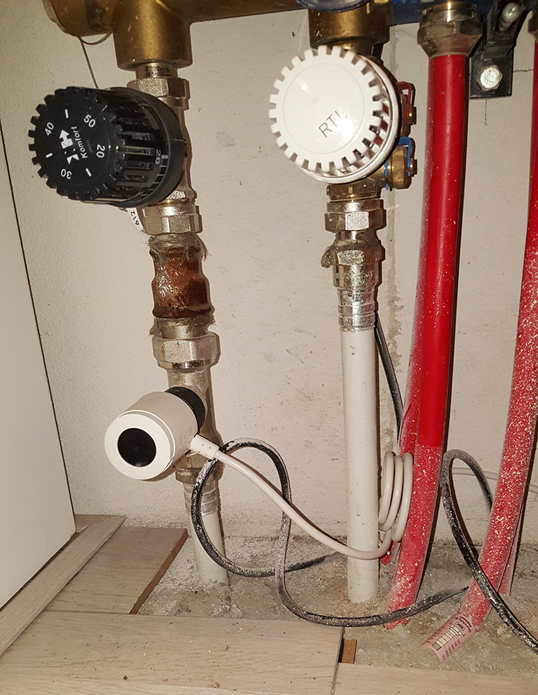

Even voor de duidelijkheid:
Die zwarte thermostatische knop met externe voeler heb je nodig.
Deze regelt de watertemperatuur die de vloer in gaat.
Het werkt zo dat de pomp eigenlijk alleen het water rondpompt over de slangen van de vloer.
Mocht het nodig zijn dat er energie bij komt, dan gaat de zwarte thermostatische knop een stukje open, en laat er warm water van de stadsverwarming bij.
Dit zorgt dus voor de juiste watertemperatuur van je vloer.
Je kan deze op bijvoorbeeld 45 graden instellen als de installatie daarop ontworpen is.
De thermische klepmotor er onder word gestuurd vanuit je kamerthermostaat.
Dit is je temperatuurregeling in huis.
Beide bovenstaande MOETEN in deze setup aanwezig zijn.
Het had ook gekunt dat je op elke afgaande slang een thermische klepmotor op een ventiel had gehad, en in elke kamer een thermostaatje, maar dat is niet het geval.
Ik blijf er bij dat ik die witte knop weg zou halen.
Dit ding meet op de plaats van de verdeler (totaal onnuttig lijkt mij, sterker nog, de leidingen er onder beïnvloeden de meting, waardoor deze dicht kan lopen).
Ik zou hem er af slopen, en een handwiel er op zetten.
Als het gewoon M30x1,5 draad is, dan kan je gewoon bij je lokale installateur een Heijmeier handwiel kopen.
Hoe dan ook, zorg dat dat ding open is.
Neem de installatie in bedrijf, en laat deze met dat open ventiel eerst eens 12 uur draaien, en kijk dan jaar je verschil in temperatuur waar je mee weg gaat, en waar je mee terug komt.
Voel ook of alle slangen ongeveer het zelfde verschil in temperatuur hebben wat weggaat, en terug komt.
Komt er 1 heter terug dan de anderen, knijp deze dan iets.
Ga vooral niet meteen kijken wat de temperatuursverschillen zijn. Als je vloer is afgekoeld gaat dat verschil eerst groter zijn dan wanneer deze in normale bedrijfssituatie is.

Nope. Er zitten 3 "kleppen" in. De thermische motor die met de thermostaat gekoppeld zit gaat open als de ruimte (woonkamer) vraag heeft. Als de thermostaat dus aan slaat.
Zo lang de ruimte niet op temperatuur is gaat de klep niet dicht. De zwarte knop met externe voeler in het circuit regelt de temperatuur VAN het water, meer niet.
De klep kan max. 6 keer open en dicht per uur, maar zo interessant is dat niet.
Zet liever de minimum on-off tijd wat hoger. Jammer dat dit niet verschillend van elkaar kan.
Maar dan nog, zo veel maakt het niet uit.
Kijk maar naar je thermische motor. Joekel je thermostaat op naar 30 graden, dan moet die thermische motor gewoon open gaan, en blijven ongeacht je instellingen. Die instellingen zijn finetuning.
Test eerst eens of dat werkt, naar 30 graden zetten, en kijken of de thermische klepmotor open loopt. Kijk ook of die goed vast is gedraaid op het regelventiel.
Gaat de thermische klepmotor open, en er komt warmte in (vanuit je stadsverwarming), dan wachten, en kijken wat de volgende dag je temperaturen zijn.
Daarbij, die witte knop moet echt weg.

Trouwens de instelling van je vloer is max. 45 graden he. Je vloer vind het niet heel leuk als die te warm word.
Schijnbaar iets met beton, bla bla...
Maar ook die knop is een proportionele regelaar. Hoe dichterbij die bij zijn gewenste waarde komt, hoe meer die dicht loopt, dus hij loopt 'm nu al te knijpen, maar zo werken die dingen nou eenmaal. Geen probleem. Met 42 graden je vloer in is iig warm zat.
Komt ook bij dat het een menginjectieschakeling is. Je mengt altijd je retour uit de vloer met aanvoerwater, dus je meet op je metertje al de gemengde temperatuur. De aanvoerleiding waar de thermische motor op zit, en die zwarte knop moet (zeker bij stadsverwarming bij deze buitentemperatuur) wel warmer zijn.
Als je met een achterkant van een schroevendraaier op die flow-indicators tikt (/ramt), dan komen ze vaak los. Gaan vast zitten vaak.

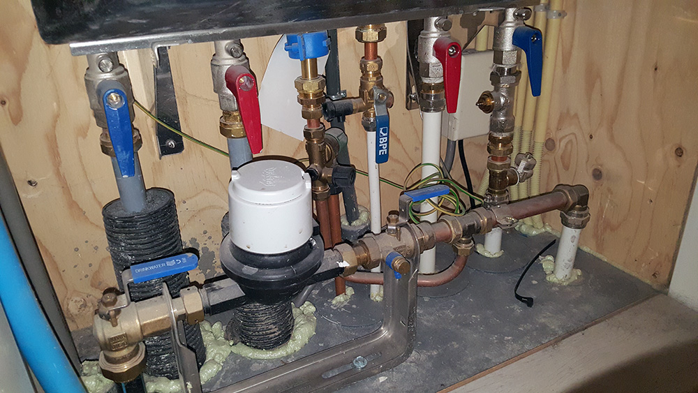

Zitten er leidingen van je stadsverwarmingsaansluiting direct naar je vloerverdeler? Word je warm water voor het douchen ook opgewarmd door de stadsverwarming?
Zo ja, heb je een foto van de set? Type?
Ik zal hem nog even op 45 graden zetten, just to be sure.
Alles is stadsverwarming, de verdeler zit tegenover de meterkast en de douche zit ook op hetzelfde systeem.
De laatste vraag begrijp ik niet helemaal, wil je een foto van de meterkast? De aanvoer stadsverwarming naar verdeler zit in de vloer verwerkt maar de meterkast (plm 2 meter van elkaar verwijderd).
Voor zover ik weet zijn douche en vv noet gekoppeld maar hebben ze beide dezelfde bron.
Zal een foto maken en deze morgen posten, moet weer vroeg op dus nu maar slapen :)
Nou, ik wil dat weten, omdat er hoogst waarschijnlijk een driewegklep in die stadsverwarmingsset zit. Als die niet goed, of niet helemaal omloopt, dan blijf je het stilstaande (leiding) water in de warmtewisselaar verwarmen i.p.v. je CV.
Heel toevallig moet ik morgen ook nog naar een storing met zo'n stadsverwarmingssetje waar de driewegklep niet van omloopt.
Maar als nu vanavond je aanvoerleiding mooi warm is, en je retour de zelfde temperatuur als de retour uit je vloer is het goed. Tenminste als die temperaturen van de vloer in en vloer uit goed zijn.
Ik ben benieuwd wat je temperaturen nu zijn, en of het opgewarmd is ondertussen.
De retourleidingen worden wel warm, helaas is het vandaag niet gelukt om een foto te posten.
Heb ze nu wel gemaakt dus zal ze straks online zetten.
Zo te zien zit de aanvoer gewoon met een 3 weg spliting vast aan een andere leiding. Welke waar precies naar loopt is erg lastig te zien..
Maar aangezien de leidingen wel warm worden zal het niks te maken hebben met de klep.

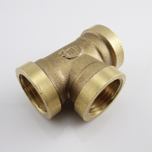

Precies achter de zwarte geribbelde buizen zit een 3 weg splitter, zoiets maar dan anders haha:
http://g03.a.alicdn.com/kf/HTB1k4xVIpXXXXb0aXXXq6xXFXXXa/Slang-connectors-5-stks-pak-tee-connector-voor-drie-richting-layout-van-druppelaars-20mm-slang-buis.jpg
Oke, helder.
Het lijkt alsof achter je RTL ventiel een rood en blauw dopje te zien is.
Zo te zien hebben ze die kraan (ventiel) gebruikt om in te regelen.
Je kan daar een meter op zetten, en dan waarschijnlijk de flow instellen op de kraan met een speciaal )of niet speciaal' dingetje als de knip er af is.
Hoe dan ook, vol open zetten.
Maar dan...
Hebben ze de Unipipe gewoon zo los in je kruipruimte gesodemieterd?
Sorry, ik wil niemand afkraken, maar dat was niet echt netjes van het bedrijf wat het heeft gemaakt.
Maar in dat piepschuimen blok zit ook een 2 of 3-wegklep voor het warm water. Dat is wat ik bedoelde.
Edit:
Je bedoeld helemaal de rechter leiding op de eerste foto?
Dat is je vul/aftapper die daar in zit gedraaid.
Dat is om je CV systeem bij te kunnen vullen.
Een barretje of 1,5 er in.

Er waa helaas wel wat meer niet zo netjes van haafkes, lekkages op het dakterras waar ik al 3 jaar met ze mee bezig ben, plee die niet doorloopt, schuur die zo lek is als een mandje enzovoort.
Ligt dus inderdaad zo los er in gemieterd, ik weet niet waar ik mee bezig ben dus zou er nooit aan komen :D
Het piepschuimen blok heb ik nog nooit los gehad dus kan je niet vertellen wat er achter zit. Ik zie zo 1 2 3 ook niet eens hoe ik het blok moet verwijderen en wilde er niet te veel aan zitten.
Naast de rtl knop zitten 2 doppen, het lijken aftappunten waar inderdaad een metertje op kan, geen idee waarom een rode en blauwe maar is de retourmeter (temperatuur) niet voldoende?
Sowieso zit er direct naast al een vv leiding, kan er zo al niks op draaien.
Rtl staat volledig open :)
Edit: die leiding bedoelde ik niet :)
Maar daar zie je ook waar de thermische actuator eerst zat gemonteerd waarmee radiatoren boven ook uit gingen als de vv uit was... dit heb ik na veel moeite veranderd gekregen zodat ik boven (thermostaatknoppen op alle radiatoren) los kon regelen. Vandaar ook de slordige aansluiting van de klep (welke volgens mij niet op de foto staat).

de rechter leiding op dat tempex blok heeft ook een thermostaat kraan op de leiding zitten lijkt het..
de tempex blok zit afgesloten met die 2 slotjes rechts en links..
Zie edit vorige post ;)
Zal eens kijken naar het tempex en daar een foto van maken.
Morgen weer om 5u op dus nu weer even "pauze".
Vrijdag ben ik vrij :)
Op 6 januari 2016 22:41:14 schreef testman:
Jah... Ik weet niet hoeveel kranen en ventielen daar :P.
Geen idee wat het nut er van is, er zit ook niks op.
Misschien wou de installateur eerst daar de thermische motor op draaien.
Die zwarte geribbelde buizen dat is de stadsverwarming .
Op de voorgrond een watermeter .
In dat tempex blok zit een afleverset . Als je fabr / type hebt dan is via google wel e.e.a te achterhalen .
In zo'n afleverset zit een tsa om warm tapwater te maken .
Er zit mogelijk een voorregeling voor het warm cv water naar je vloerverwarmingset en daar kan ook een tsa gebruikt zijn . Bij jou niet denk ik want ik zie geen expansievat . Bijvullen hoeft dus niet dat gebeurt vanuit de stadsverwarming.
Er zit 1 warmtemeter en die meet wat de stadsverwarming levert aan warmtapwater en aan vloerverwarming samen.
Op die set zitten aansluitingen stadsverwarming aanvoer + retour , koud water + warm water , cv aanvoer + retour . Op de koud water zit een overstort met een afvoer .
@NielsDerksen: De afsluiter heeft bij oplevering daar gezeten inderdaad. Zie de edit een paar posts terug ;)
Het is altijd handig om te weten wat waar voor is!
Heb er nooit naar gekeken.
Ik heb inderdaad nergens een expansievat, bijvullen is mij ook nooit wat over verteld.
De drieweg splitter die achter de zwarte geribbelde slangen verdwijnt, liggen in het kruipluik. Dat is waar ik eerder naar refereerde in de post met de plaatjes.

de meest rechter leiding is de retour van de CV in huis. als dat ding net onder de tempex unit een thermostaatkraan/ actuator is geweest, dan werkt deze niet zo. zonder knop erop staan deze nl dicht.

Maar de radiatoren werken op 1 na prima, ventiel zal wel normally open zijn?
Ik zal zo even een pijl plaatsen in de foto welke afsluiter ik bedoel.
