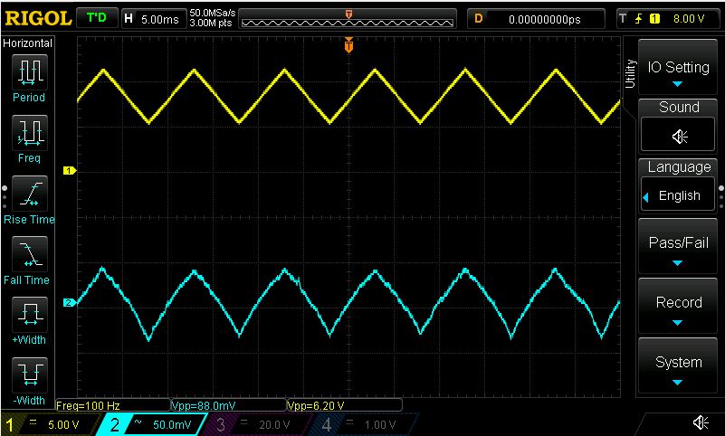

Laten we nog eens kijken naar de stroombron van de VAS en long tailed pair.
Ten eerste, waarom is die zo belangrijk?
Daarvoor moeten we nog eens naar het relevante stuk uit het schema kijken:
In het gele pad heb ik het signaalpad getekend. In rood het pad van storing die via de voeding door de stroombron in de emittor van het long tailed pair terecht komt.
Bij een gestabiliseerde 8V voeding hebben we natuurlijk nergens last van, maar als er een eindtrap aan hangt, krijgen we te maken met 100Hz gelijk gerichte brom, die we gaan terugzien.
De vraag is nu: hoe goed zijn die stroombronnen, en wat gaan we terugzien?
Daarvoor heb ik de stroombron apart op een bordje gezet, en een voeding gemaakt die een heel grote 100 Hz rimpel heeft
Kanaal 1 van de scoop is de voeding en hangt op punt A, kanaal 2 hangt op punt B en meet de stroom door de 1K weerstand :
Er blijft 47 mV over 1K over van die grote rimpel. Niet slecht, maar dat gaat wel de versterker in.
Nu meende ik dat een led een slechte referentie zou zijn, en dat diodes veel beter zouden presteren. Dus de led vervangen door 2 1n4148 diodes en de weerstand aangpast zodat de stroom hetzelfde blijft. Door 2 diodes te gebruiken gaat de referentie spanning immers omlaag van 1,9V naar 1,2V
De rimpel is bijna 2x zo groot dan de led referentie. Meten is dus weten, en de led is duidelijk superieur aan 2 diodes.
Nu hebben anderen daar ook over nagedacht. Wat je vaak ziet, en ook in het boek "Audio Amplier Design Handbook" van Douglas Self wordt beschreven is dat weerstand R8 in tweeën wordt gesplitst, en dat halverwege dan een elko wordt gehangen. Daarmee wordt de voeding dus als het ware gefilterd.
Dat is alweer een stuk beter. Maar toch zitten aan deze oplossing een aantal belangrijke nadelen.
1. Door de tijdsconstante ontstaat er een inschakelverschijnsel. De sturing het long tailed pair moet als het ware opkomen. Ik heb niet gemeten wat dat aan de uitgang doet (en met de luidsprekers), maar ik was er niet blij mee.
2. Er komt weer een elko in de schakeling. Elko's probeer ik altijd te vermijden
En er is nog iets waar alle geteste schakelingen last van hebben: temperatuurgevoeligheid! Je ziet dat luchtbewegingen over het breadboardje de scoop enorm doet bewegen. Wordt ik ook niet blij van.
Omdat er maar 5 plaatjes in een post mogen, ga ik in de volgende posting verder.
Wat nu als we eens een echte referentie gaan gebruiken? Ik heb hier een voorraadje liggen, daar zou een kleine shop jaloers op worden
Eerst maar eens de goedkoopste, de TL431. Die heeft als nadeel dat ie 2,5 V is. De spanning van de referentie gaat van de uitgangsswing af.
Nu heb ik best al wat referenties gebouwd, en ben eigenlijk altijd aangenaam verrast door de LM385-1.2 Deze is nauwelijks duurder dan de TL431, maar stukken beter. Bij EOO kost de TL431 20 cent, de LM385-12 35 cent.
Maar eens op het breadboardje gezet, dus een één weerstand en een LM385.
Dit is superieur aan de elko oplossing. We zijn de tijdsconstante kwijt, en ook de temperatuurgevoeligheid is weg.
Wel zien we naast de ruis van de bandgap ook nog een klein deel van de rimpel uit de voeding.
Er is nog één optimalisatie nodig: en dat is de LM385 niet voeden d.m.v. een weerstand, maar door een stroombron. En dat mag dan die prut stroombron zijn die er initieel in zat.
Alle 100 Hz rimpel is er nu uit, en er is alleen nog wat ruis uit de LM385 te zien. Met de juiste layout, en misschien nog een 100nF ontkoppel C'tje zal het nog wel beter worden.
Deze oplossing zal ik in het schema gaan tekenen. Er zijn maar een paar componenten bijgekomen, en de voordelen zijn evident.
Geen tijdsconstante, geen elko, nagenoeg geen temperatuur invloed, lage referentie spanning die de output swing nauwelijks beperkt.
Kortom superieur gedrag
En dat is wat we willen bij een discrete audio opamp.
Stay tuned !
miedema

Ik heb idd de focus op onderdrukking van de 100 Hz rimpel uit de voeding gelegd. Die komt er namelijk altijd als je de eindtrap gaat uitsturen
En zal waarschijnlijk van een andere magnitude zijn dan de hogere harmonischen of audio feedback.
Dat er op de voedingslijn ook hogere harmonischen (of zelfs audio feedback) aanwezig zijn had ik even buiten beschouwing gelaten.
