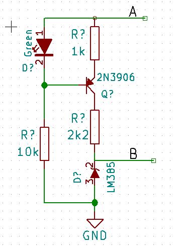

@blackdog: nog heel even wachten met afbouwen, ik nog een mooie meting van de led stroombron klaar staan, met een echt heel mooie (high end) oplossing.
Heeft te maken met rommel uit de voeding die via de stroombron de emittors van het long tailed pair binnen komt.
Laten we nog eens kijken naar de stroombron van de VAS en long tailed pair.
Ten eerste, waarom is die zo belangrijk?
Daarvoor moeten we nog eens naar het relevante stuk uit het schema kijken:
In het gele pad heb ik het signaalpad getekend. In rood het pad van storing die via de voeding door de stroombron in de emittor van het long tailed pair terecht komt.
Bij een gestabiliseerde 8V voeding hebben we natuurlijk nergens last van, maar als er een eindtrap aan hangt, krijgen we te maken met 100Hz gelijk gerichte brom, die we gaan terugzien.
De vraag is nu: hoe goed zijn die stroombronnen, en wat gaan we terugzien?
Daarvoor heb ik de stroombron apart op een bordje gezet, en een voeding gemaakt die een heel grote 100 Hz rimpel heeft
Kanaal 1 van de scoop is de voeding en hangt op punt A, kanaal 2 hangt op punt B en meet de stroom door de 1K weerstand :
Er blijft 47 mV over 1K over van die grote rimpel. Niet slecht, maar dat gaat wel de versterker in.

Wat nu als we eens een echte referentie gaan gebruiken? Ik heb hier een voorraadje liggen, daar zou een kleine shop jaloers op worden
Eerst maar eens de goedkoopste, de TL431. Die heeft als nadeel dat ie 2,5 V is. De spanning van de referentie gaat van de uitgangsswing af.
Nu heb ik best al wat referenties gebouwd, en ben eigenlijk altijd aangenaam verrast door de LM385-1.2 Deze is nauwelijks duurder dan de TL431, maar stukken beter. Bij EOO kost de TL431 20 cent, de LM385-12 35 cent.
Maar eens op het breadboardje gezet, dus een één weerstand en een LM385.
Dit is superieur aan de elko oplossing. We zijn de tijdsconstante kwijt, en ook de temperatuurgevoeligheid is weg.
Wel zien we naast de ruis van de bandgap ook nog een klein deel van de rimpel uit de voeding.
Er is nog één optimalisatie nodig: en dat is de LM385 niet voeden d.m.v. een weerstand, maar door een stroombron. En dat mag dan die prut stroombron zijn die er initieel in zat.
Alle 100 Hz rimpel is er nu uit, en er is alleen nog wat ruis uit de LM385 te zien. Met de juiste layout, en misschien nog een 100nF ontkoppel C'tje zal het nog wel beter worden.
Deze oplossing zal ik in het schema gaan tekenen. Er zijn maar een paar componenten bijgekomen, en de voordelen zijn evident.
Geen tijdsconstante, geen elko, nagenoeg geen temperatuur invloed, lage referentie spanning die de output swing nauwelijks beperkt.
Kortom superieur gedrag

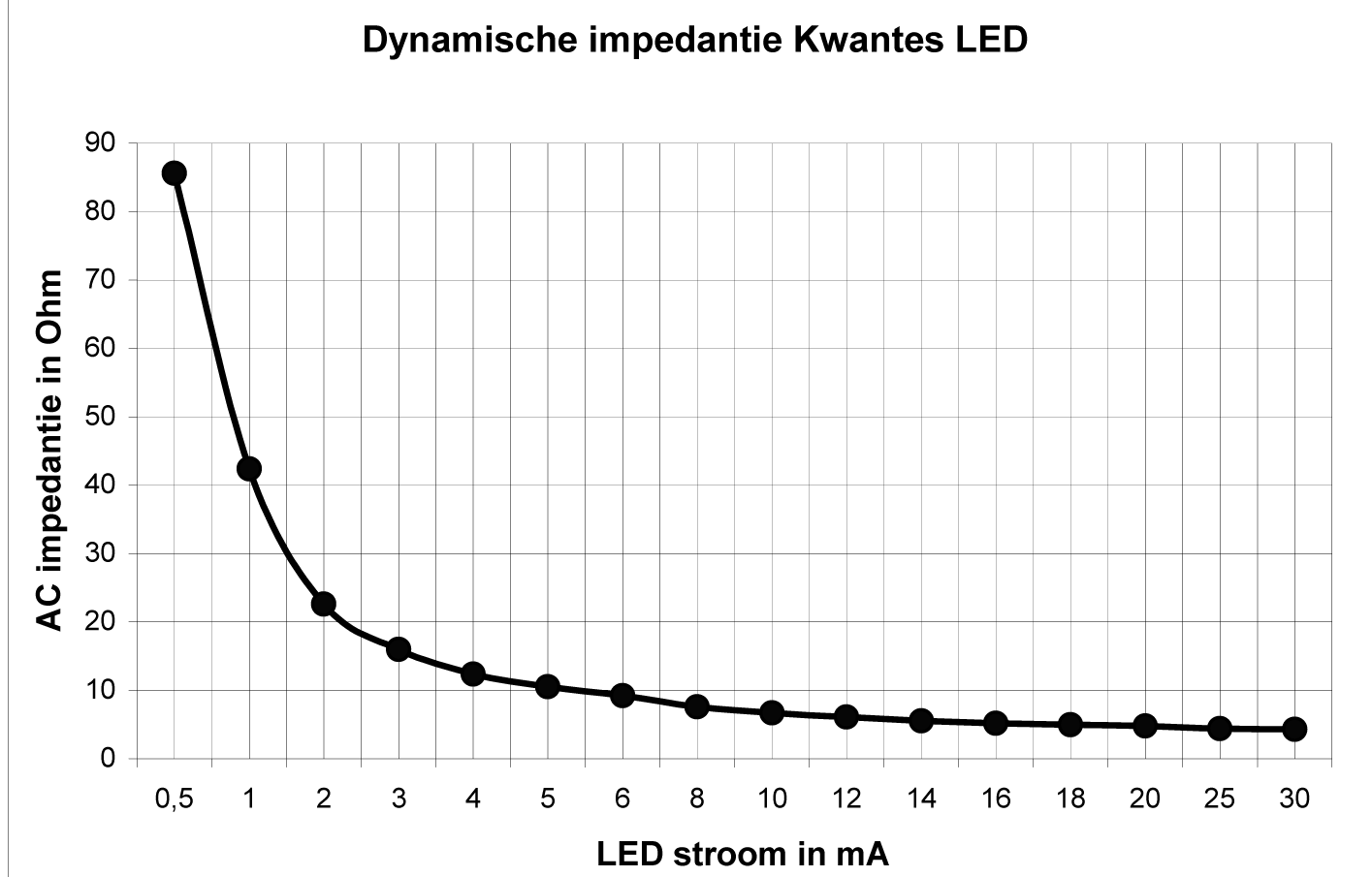

Je hebt al ontdekt dat LEDs een mooie vlakke , constante spanning hebben, beter als diodes en zeners. Maar ze houden hun lage impedantie ook over een breed frequentiebereik! (tot voorbij 2MHz, verder kon ik indertijd niet meten)
Wel is het zo dat er een redelijke stroom door die LED moet lopen om aan z'n lage impedantie te komen:
(dit is voor een rode LED)
In jouw schakeling loopt er zo'n 0,5mA, waardoor die impedantie misschien wel 10x slechter is dan optimaal....
(Er zit verschil in LED's. Meet dus of de eigenschappen van jouw LED om de optimale stroom te bepalen)

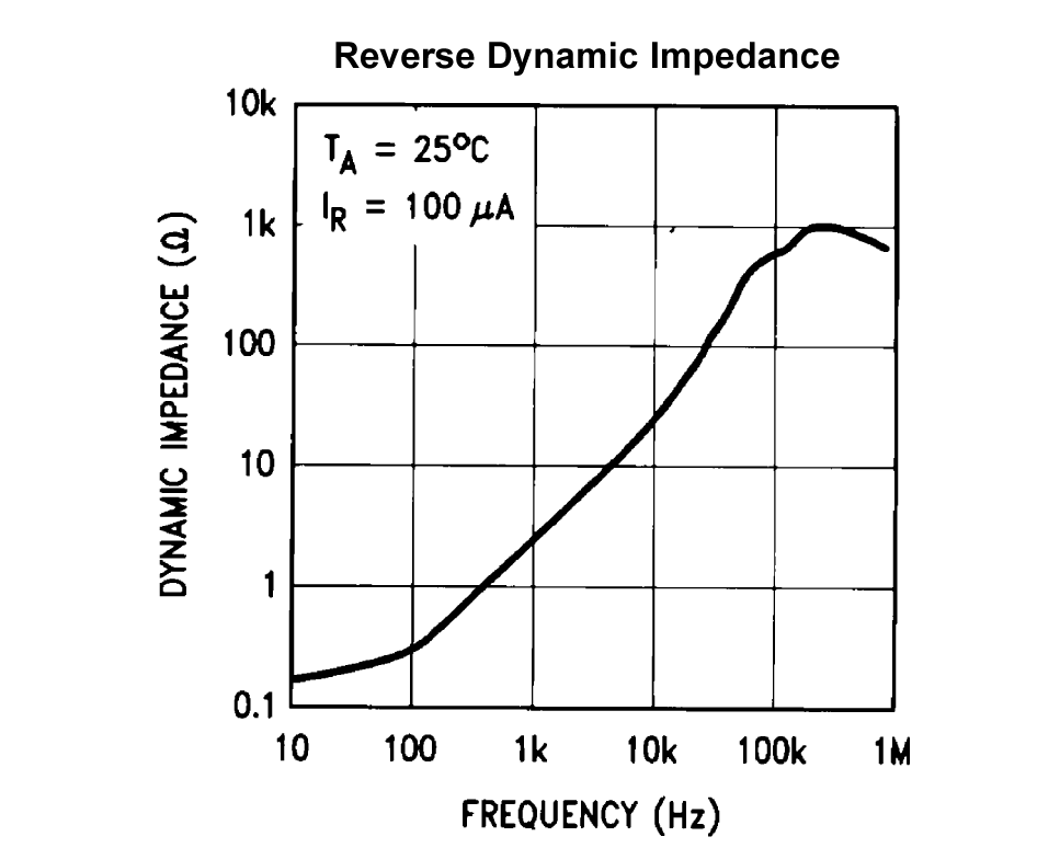

Hi GertJan
Mooie grafiekjes en data!
Ik heb idd de focus op onderdrukking van de 100 Hz rimpel uit de voeding gelegd. Die komt er namelijk altijd als je de eindtrap gaat uitsturen
En zal waarschijnlijk van een andere magnitude zijn dan de hogere harmonischen of audio feedback.
Dat er op de voedingslijn ook hogere harmonischen (of zelfs audio feedback) aanwezig zijn had ik even buiten beschouwing gelaten.

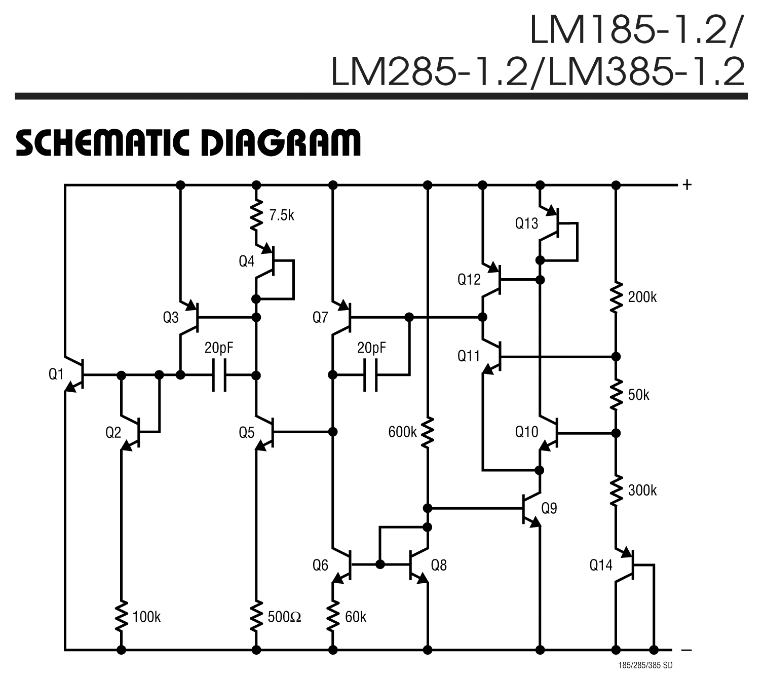

Nu vraag ik me af of het verhaal van die teruggekoppelde opamp ook geld voor een LM385-12? Voor een TL431 zeker, daar zit zelfs een feedback pin aan.
Maar de LM385-12 is een pure bandgap, waarbij het bandgap voltage van 1,235V meteen aan de pinnen staat. Ook in het interne schema zie ik zo 1-2-3 geen opamp.
De stroom door de led van de "prut" stroombron is eigenlijk niet zo belangrijk, en ook het dynamisch gedrag niet. Het gaat er maar om dat de ergste rotzooi er grofweg uit gehaald wordt. De LM385-12 doet de heavy lifting
Maar ik ga en elk geval nog een keer terug op het breadboard om het gedrag bij hogere frequenties te bekijken, en eventueel nog een C'tje te plaatsen.

Ha JBerg54,
Die grafiek die ik liet zien kwam uit de datasheet van de LM385-1.2.......
Weer even in de datasheet gedoken, ditmaal die van LT. Inderdaad geen opamp. maar wel actief:

Ha die Gertjan, die had ik nog niet gezien van een LED en ik bedoel de impedantie, dank je.

Is het dan toch zinnig, ik denk het niet pas de extra filtering toe zoals ik aangeef,
dit dan samen met de verbeterde stroombron, "best of both worlds"
Opstart problemen met de verbeterde stroombron, ik zou niet weten waarom...
Waarom trouwens niet twee LM385 1,25V referenties in de stroombron kost bijna niets.
De testen gedaan ondertussen, de LM385 slaat iedere LED bij een stroom van 1mA door de diode.
Ik heb niet op hogere stromen getest daar ik het een beetje onzin vind om zeg 10mA door een LED te sturen die als referentie dient.
Ik heb wel getest met een elco over de LM385 heen, een zinnige waarde is dan 100uF Low ERS,
die had ik nog van Rubicon liggen en daar is dus mee getest.
Je kan mooi het overname punt zien van de elco waar de loopgain van de LM385 minder wordt en de impedantie van de 100uF elco het gaat over nemen.
Deze is zonder elco.
Met een Low ESR elco met de piek bij 1,2Khz waar de impedantie van de elco het over gaat nemen.
Deze piek is wat hoger dan zonder elco bij deze frequentie.
Dit komt omdat de loopgain daar weinig meer kan uitrichten door de dan al lage impedantie van de elco.
Alle LED's waar ik mee getest heb, waren een stuk slechter wat de Ri betreft tot 20 Khz.
Ik zou dus de LM385 nemen samen met mijn extra weerstanden en goede elco's voor de voedings ontkoppeling en de elco over de LM385 weg laten.

Ik zal vanavond de stroombron met twee LM385 1,23V eens testen en hem er in bakken, als het goed voldoet.
