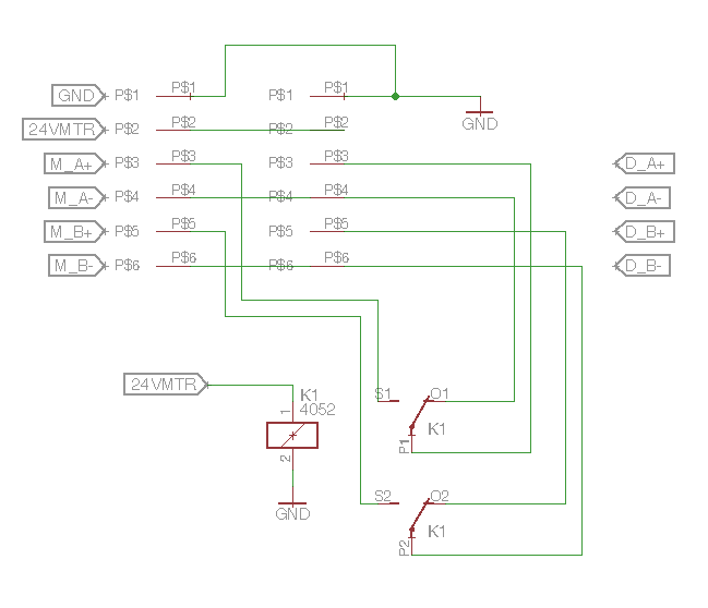

Ik zal een test doen met een relais om te kijken of dit voldoende is. Volgens mij heb ik hier wel een 4-polig-relais voor nodig? Ik weet niet zeker of de spoelen naar ground gaan, dit zou ik even na moeten meten.
Als je stappenmotor zonder overbrenging je last zomaar omhoog kan tillen, dan is die last niet erg zwaar. De vraag rijst dan: is het allemaal wel nodig?
Maar wat ik wilde zeggen, en eigenlijk al gezegd heb: Je hebt helemaal geen relais nodig om het te testen. Gewoon de boel met de hand opwikkelen met een losse stappenmotor en haspel en dan terwijl je de boel kortsluit de "last" laten vallen.
Ook heb ik iets gezegd over het aantal relais/polen dat je nodig hebt.

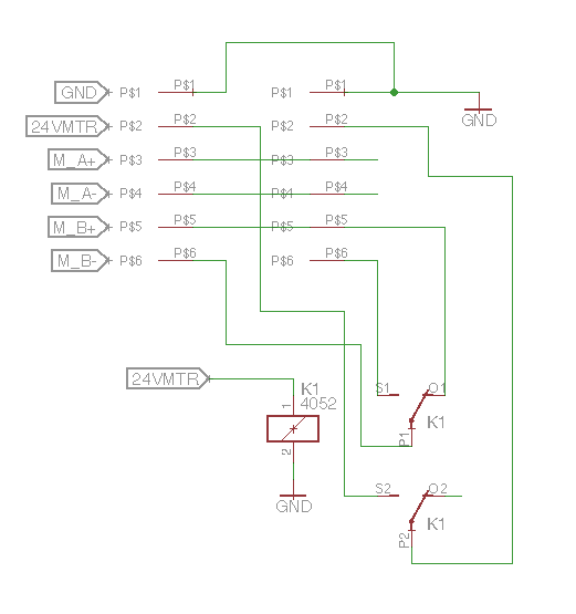

Ik heb een schema gemaakt, maar ik kom eigenlijk tot de conclusie dat ik ook de driver moet schakelen.
Anders sluit ik natuurlijk de driver kort in de schakeltijd van het relais?
edit: dit schema is overigens verkeerd zie ik
[Bericht gewijzigd door LauPro op (11%)]
Als je vier wissel contacten gebruikt zet je de verbrekers tussen je driver en de spoelen, en met de vier makers sluit je de spoelen kort. Op die manier is bij het remmen de driver los van alles.

Nieuw schema:
- Hier schakel ik 1 spoel (dat remt ook al heb ik gemerkt)
- En de driver.
Dan kan nooit de driver en een spoel tegelijk actief zijn. De lamp zal dan wel even 'vallen', maar is waarschijnlijk toch al beneden.
[Bericht gewijzigd door LauPro op (56%)]
Je kan gewoon een vierpolig relais gebruiken met wissel contacten.
Je kan er nog voor kiezen om de makers te gebruiken tussen de spoelen en de verbrekers om te remmen, maar dat is aan jou.
En ik weet ook niet of dit voldoende remkracht geeft, maar dat is een questie van uit proberen.
Voorzover mij bekend zijn relais zonder speciale aanduiding altijd breek-voor-maak. Dan heb je dus geen risico dat je een driver kortsluit en kun je met een tweepolig relais uit de voeten:
De andere soort (maak-voor-breek of overname) bestaat ook maar zijn aanmerkelijk minder gangbaar.
In geval van twijfel nameten: doorpieper tussen NO en NC zetten en het relais enkele keren laten schakelen; als er een piepje klinkt is het relais niet bruikbaar. Dit kan ook met een LEDje, zelfs hele korte flitsen zijn goed waarneembaar.

De 4-polige oplossing werkt ook prima (alleen niet zoals Lambiek die tekende, NO en NC moeten daar verwisseld worden), maar bedenk wel:
- als het relais sluiting maakt tijdens het overschakelen (lees: van het verkeerde, incourante type is) maakt het helemaal niet uit of het 2 of 4 contacten heeft: de driver wordt toch gedurende de schakeltijd van het relais (hooguit enkele milliseconden) kortgesloten. Daar zou die tegen moeten kunnen, maar het kan zijn dat je dat niet zo'n lekker idee vindt
- in de 'tweepolige' oplossing is er -buiten de kortgesloten spoel- helemaal geen stroomkring bij een afgevallen relais, dus eventuele inductiestroom kan nergens anders heen dan de spoel (drivers zouden sowieso clampdioden naar de motorspanning op alle outputs moeten hebben)
- het relais schakelt alleen als de spanning wegvalt (scenario A) of als de boel wordt ingeschakeld (scenario B)
Scenario A:
De spanning valt weg, dus de driver-outputs hebben nu óók geen spanning: kortsluiten (wat dus alleen gebeurt met het verkeerde relais) maakt niet uit.
Scenario B:
Bij het inschakelen zal het relais eerder aangetrokken zijn dan de outputs van de motordriver zijn vrijgegeven, dus de driver-outputs zijn nog spanningsloos: kortsluiten (wat dus alleen gebeurt met het verkeerde relais) maakt niet uit.
Voor de pessimisten:
In scenario B zal de software te allen tijde opstarten in een gedefiniëerde toestand (want er wordt net ingeschakeld), het is een kleine moeite om in de initialisatie te regelen dat dan de driver-outputs op gelijk potentiaal of high-impedance (afgeschakeld) zijn.
Ik probeer hier alleen te laten zien dat er geen steekhoudende redenen zijn om voor deze toepassing een vierpolig relais te verkiezen boven een tweepolig, of andersom.
In dit geval is er zelfs een (toegegeven, zeer kleine) reden om voor een tweepolige oplossing te kiezen: er is minder kontaktweerstand in het remcircuit...

Er is sowieso geen probleem; je eerste schema, met het 2-polige relais, is prima, en zal helemaal geen kortsluiting maken (of zit ik nou echt scheef te kijken?). Je sluit alleen de motor kort, en je mag best 2 motorfasen aan dezelfde uitgang van de driver laten zitten, aangezien daar geen stroompad bestaat. Ook de inductie is helemaal geen probleem, de spoel zal kortstondig een vlamboog over de contacten van het relais trekken, die daar prima tegen kunnen. Sterker nog, bij veel relais is het veplicht om af en toe een vlamboog te trekken, omdat de contacten daar schoon van worden.
De A4988 is er op gemaakt om "spoel kortgesloten" te detecteren en daar correct mee om te gaan. (i.e. zichzelf niet opblazen).
SparkyGSX
Maar in dat eerste schema, en het schema van fatbeard (wat op hetzelfde neerkomt, maar veel beter te lezen is), wordt 1 kant van elke spoel omgeschakeld tussen de driver en de andere kant van dezelfde spoel. Op geen enkel moment is er een uitgang van de driver kortgesloten naar de ground, voeding, of andere uitgang.
Als het goed is, doet zo'n relais inderdaad eerst verbreken alvorens het andere contact in te schakelen.
Maaarrrrr.... als dat een keer niet gebeurd, bijvoorbeeld omdat er een stroom liep door de spoel die ook niet "even" onderbroken wenst te worden, kan het zijn dat er een vlamboog tussen de ene output en de kant van de spoel ontstaat. Als vervolgens de boel contact maakt met de andere kant van het relais, is de spoel weer tevreden, maar is er mogelijk nog een geleidende vlamboog tussen de twee outputs van de stappenmotor chip.

Uiteindelijk lijkt het niet te werken.
Het relais 'plakt' te lang. De condensatoren in de voeding ijlen nog een aantal seconden na en daardoor blijft het relais plakken. De last is ondertussen al lekker aan het versnellen en als het relais in grijpt is er geen remmen aan.
De enige methode zou zijn om het voltage strak in de gaten te houden en direct het relais actief te schakelen. Maar dan moet er eigenlijk een buffer condensator zijn of iets.

Het probleem is dan blijkbaar dat je stappenmotor driver eerder uit valt dan het relais, en vanaf het moment dat de driver uitvalt is er behalve de relais geen belasting meer die de condensators van de voeding ontlaadt.
Je zou de voedingsspanning kunnen bewaken met een paar transistors of een comparator, als de voeding en "power good" uitgang heeft zou je die kunnen gebruiken. Je zou het wegvallen van de primaire kant van de voeding kunnen detecteren met een relais, maar dan grijp je te laat in als de voeding om een andere reden wegvalt.
Tenslotte zou je met een paar diodes de uitgangen van de driver bij elkaar kunnen "mengen", waarmee je kunt detecteren of er nog minstens één hoog is. Dat kost je 4 diodes, 1 transistor en een paar weerstanden. Dit lijkt me eigenlijk de beste manier, omdat je daarmee ook ingrijpt als de driver om een andere reden uitvalt.
Ik zou vanuit de AC voeding een diode gebruiken om een aparte (niet afgevlakte) DC te maken voor het relais.

Wat ik bedoel is dat je de condensatoren en het relais apart ieder via een diode voedt vanuit "waar de spanning vandaankomt". Als dan de voeding wegvalt, zal het relais direct geen voeding meer hebben terwijl de sturing nog even op de condensatoren blijft draaien...
