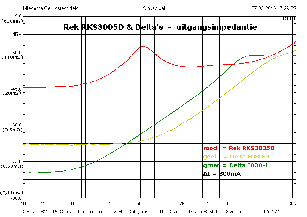

We hadden ook nog tijd om de uitgangsimpedantie van de 3 voedingen te meten.
Dat nu eerst maar, omdat daar wellicht nog een verband zit met de Brom & ruis metingen.
ik heb de uitgangsimpedantie karakteristieken van alle 3 voedingen in 1 grafiek geplot:
http://www.miedema.dyndns.org/co/voeding/REKvsDelta/Rek-Delta-E030-1-Delta-E030-3-uitgangsimp-600pix.png
De groene curve van de Delta E030-1 is inmiddels vertrouwd.
Aan de gele curve van de E030-3 kun je zien dat z'n spannings controlloop wat minder versterking, maar wat hogere gain-bandwith heeft. Beide delta's gebruiken exact dezelfde opzet, maar er zijn wel verschillen in uitvoering, b.v. 741 of TL81 opamps (of meer discreet).
De spec van Delta is hier 100mΩ @ 100kHz.
De rode curve van de Rek is echter helemaal anders, bijna een horizontale lijn. Zonder het schema gezien te hebben denk ik dat we gewoon naar de impedantie van het uitgangsfilter zitten te kijken....
Interessant is dat die bult bij 500Hz op dezelfde plek zit waar in het brom & ruis spectrum ook een bult zit.
De uitgangsimpdantie van de Rek is hoger dan van de Delta's, en ook dat klopt met slechtere brom onderdrukking (hoewel het een hele andere opzet is natuurlijk)
En met 100mΩ is het ook een uitgangsimpedantie waar nog prima mee te leven is :-)

Als je die vergelijkt met het plaatje uit de Rigol SA dan loopt het voor de RKS3005D lang niet zo stijl af, maar eerder vlak. Geen idee waarom. Dat de filtering beter kan, snap ik, en door het huidige gedrag zou goede filtering zelfs een must zijn.
miedema
Ha flash2b,
In jouw E030-3 zitten dus dezelfde opamps als in mijn E030-1. (ze zijn ook ongeveer even oud.)
Dus ik denk dat de compensatie C in de tegenkoppeling bij jou wat kleiner gekozen is.....
(Zowel de tegenkoppel weerstand als C staan in het schema zonder waarde, als "Calibration Resistor en Capacitor)
Een verklaring voor dat brede spectrum kan zijn dat je niet naar die schakel puls zit te kijken, maar naar wat daar na het uitgangsfilter van over blijft.
Zeg dat die schakelpuls iets van 10..20V groot is( ik gok maar wat), dat is dan zo'n +35...40dBm. Op de uitgang meten we niveaus van onder -30dBm. Dat uitgangsfilter heeft dus al iets van 70dB van de originele puls afgeknabbeld. Er is nog maar minder dan een duizendste van het originele signaal over....
Als dat filter nu richting hoge frequenties minder effectief wordt ga je toch meer hogere harmonischen zien.... Denk aan de parasitaire capaciteiten in een spoel, en de serie zelfinductie van de elco's. Ook kunnen de hoogste harmonischen makkelijker via parasitaire wegen langs het filter lekken.

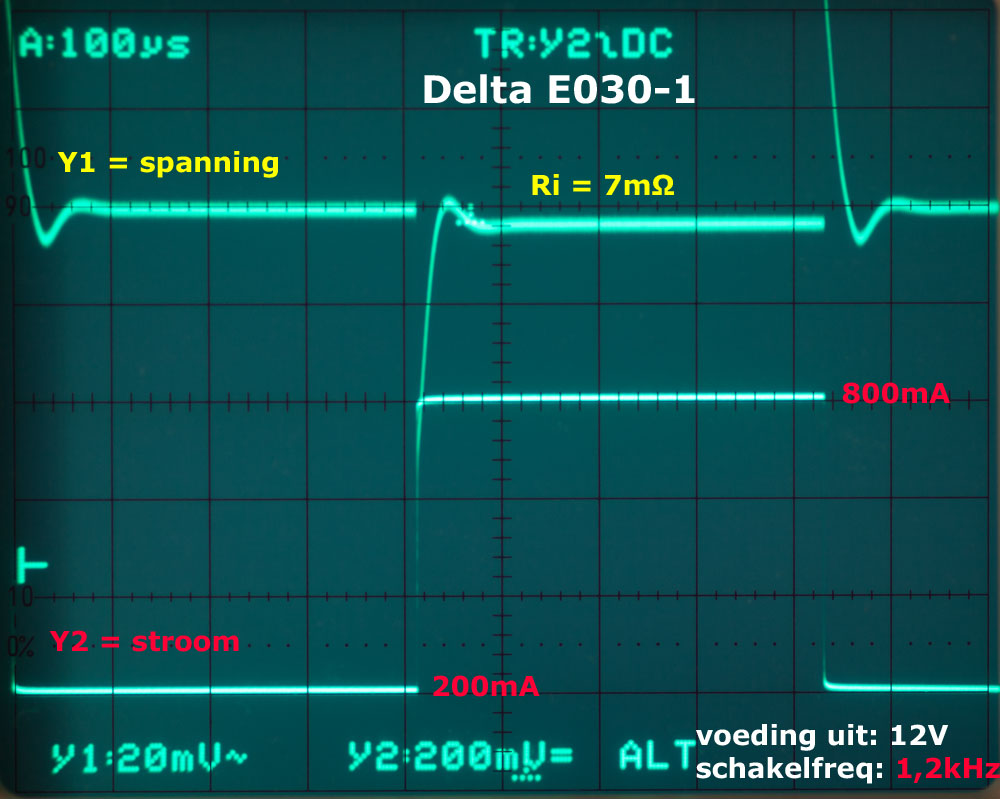

Als eerste de Delta Elektronika E030-1:
http://www.miedema.dyndns.org/co/voeding/REKvsDelta/IMG_4539--Delta-E030-1-12V-200-800mA-1,2kHz-600pix.jpg
Hier schakel ik de stroom met een frequentie van 1,2kHz tussen 200mA en 800mA.
Er is aanvankelijk een overshoot, maar de Delta regelt snel bij, zonder uitslingeringen.
Uit het verschil tussen de belaste en minder belaste spanning is de uitgangsimpedantie te berekenen.
Die is hier net wat lager dan de vorige keer dat ik deze meting met deze Delta deed. Dat komt omdat wij, prutsend aan de bananenbussen, toch wat verschil opmerkten. Dus hier zijn voor de stroomvoerende verbindingen vorkjes onder de apparaatklemmen gebruikt. Wat dus een paar mΩ minder weerstand oplevert.... (Verder zijn deze Ri metingen meer een indicatie, alleen al door schatten & trace dikte kun je er hier zo 20% naast zitten)

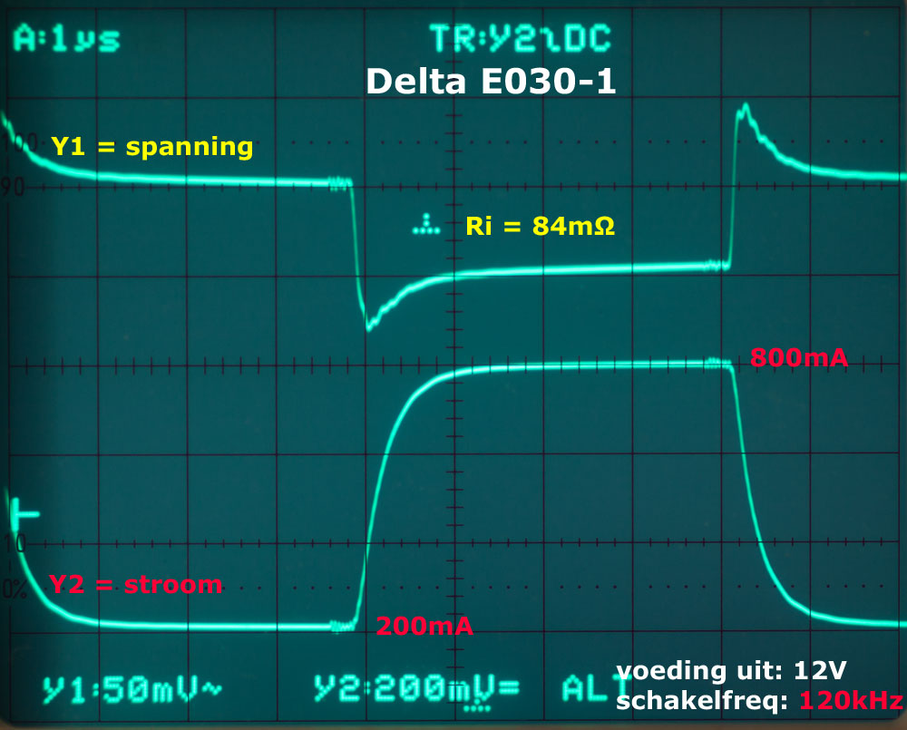

We hebben ook bij 120kHz schakelfrequentie gekeken:
http://www.miedema.dyndns.org/co/voeding/REKvsDelta/IMG_4540--Delta-E030-1-12V-200-800mA-120kHz-600pix.jpg
Dat ziet er netjes uit. De regeltijd zien we nu uitvergroot, en het gedrag wordt nu ook meer door de uitgangselco bepaalt.

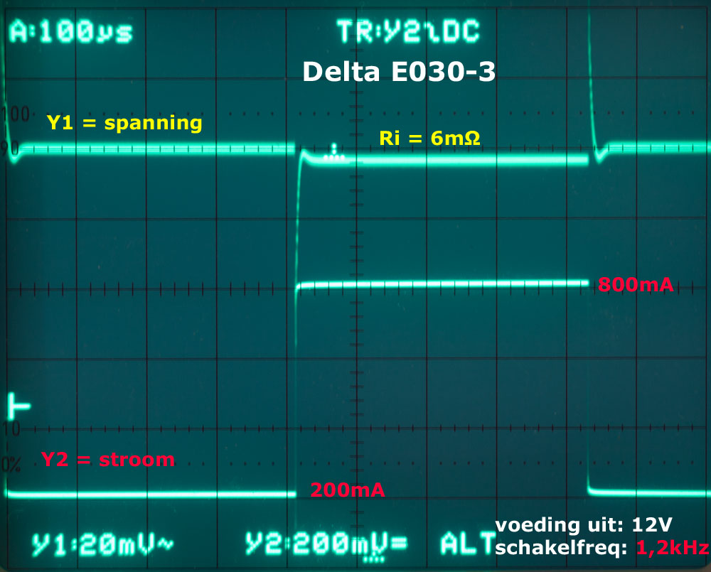

En dan de Delta Elektronika E030-3
We beginnen weer met het 1,2kHz schakeltijd plaatje:
http://www.miedema.dyndns.org/co/voeding/REKvsDelta/IMG_4541--Delta-E030-3-12V-200-800mA-1,2kHz-600pix.jpg
Als je dit vergelijkt met het 1,2kHz plaatje van de E030-1, dan zijn er wel verschillen.
De regeling is wat strakker, en na een sprong net wat sneller weer terug. Het resultaat van het wat grotere gain-bandwith product.

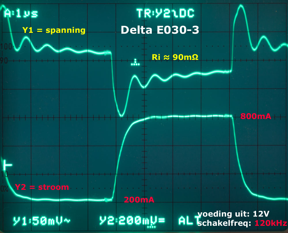

Laten we eens kijken hoe dat er bij 120kHz schakelfrequentie er uit ziet:
http://www.miedema.dyndns.org/co/voeding/REKvsDelta/IMG_4542--Delta-E030-3-12V-200-800mA-120kHz-600pix.jpg
Dat ziet er dan weer een stuk minder strak uit dan bij z'n kleinere broertje.....
Het resultaat van die kleinere compensatie C is dus óók dat de stabiliteit wat minder is geworden.
Dit is een mooi voorbeeld dat bij analoog ontwerp de meeste dingen een trade-off zijn. En dat je moet uitkijken om niet te optimaliseren op basis van 1 meting, omdat het dan waarschijnlijk is dat op een ander gebied (dat je niet gemeten hebt) je iets verslechterd. Het gaat om de optimale balans....

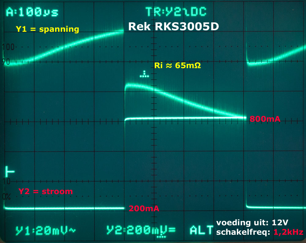

En dan nu de Rek RKS3005D, hoe doet een schakelende voeding dit?
Eerst maar weer bij 1,2kHz:
http://www.miedema.dyndns.org/co/voeding/REKvsDelta/IMG_4544--REK-RKS3005D-12V-200-800mA-1,2kHz-600pix.jpg
Dat ziet er anders uit.
Wat meteen opvalt zijn de ruiserige grassprietjes die op de uitgangsspanning gesuperponeerd zijn. Restanten van de 70kHz schakelfrequentie.
De overshoot op het moment van se stroomsprong lijkt minder. De Ri is hoger, dat wisten we al.
Maar wat is die merkwaardige schuine helling die daarna komt? Dat zou toch weer naar horizontaal geregeld moeten worden....

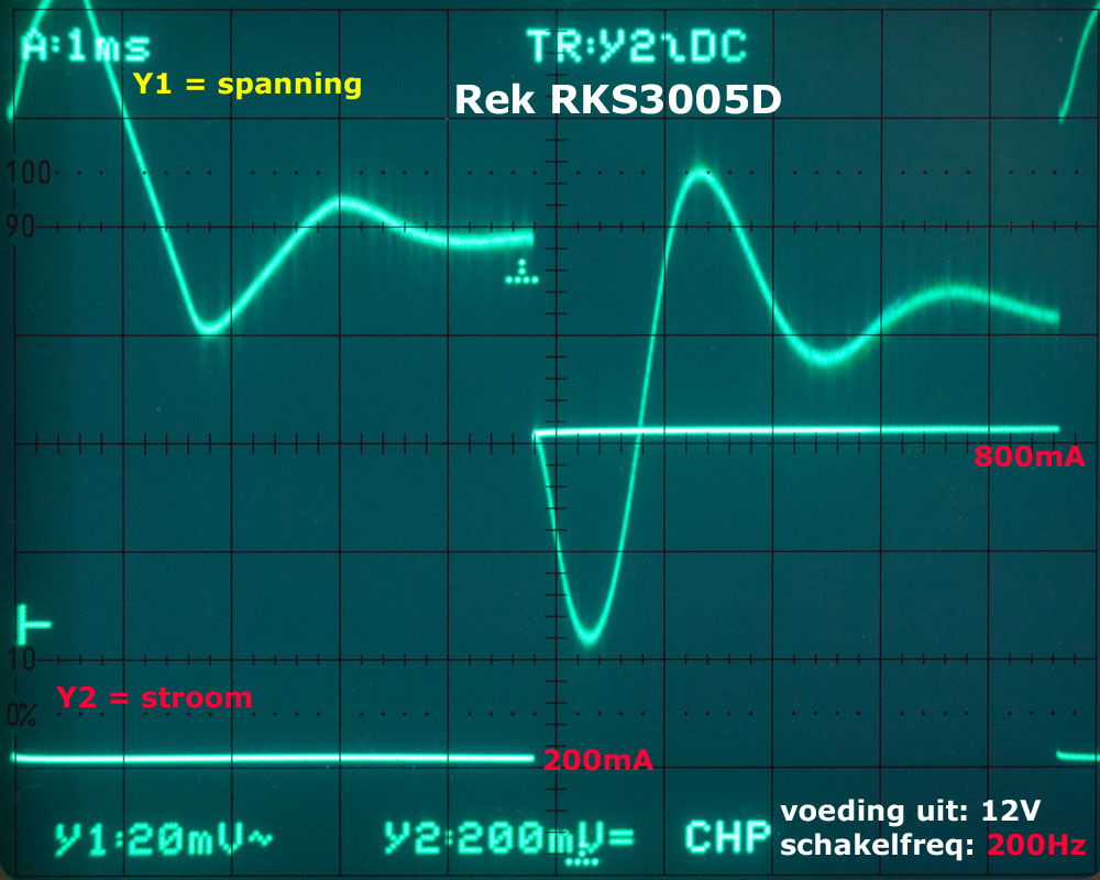

Laten we maar eens over een langere tijd kijken, schakelfrequentie 200Hz;
http://www.miedema.dyndns.org/co/voeding/REKvsDelta/IMG_4543--REK-RKS3005D-12V-200-800mA-200Hz-600pix.jpg
En inderdaad, de regeling was nog lang niet uitgeregeld! daar is wel zo'n 4...5mSec voor nodig..... Dat is wel een andere orde van grootte dan bij de Delta's.
De voeding maakt bij een ΔI van 600mA een spanningslinger van bijna 1V 100mV, op 12V voedingspannning. Ik had dit achteraf wel bij grotere stromen willen testen...
Als ik naar de frequentie van die uitslingering kijk dan kom ik op zo'n 2mSec, oftewel 500Hz. Precies de frequentie waarop de impedantiecurve, en het ruisspectrum een bult hadden....

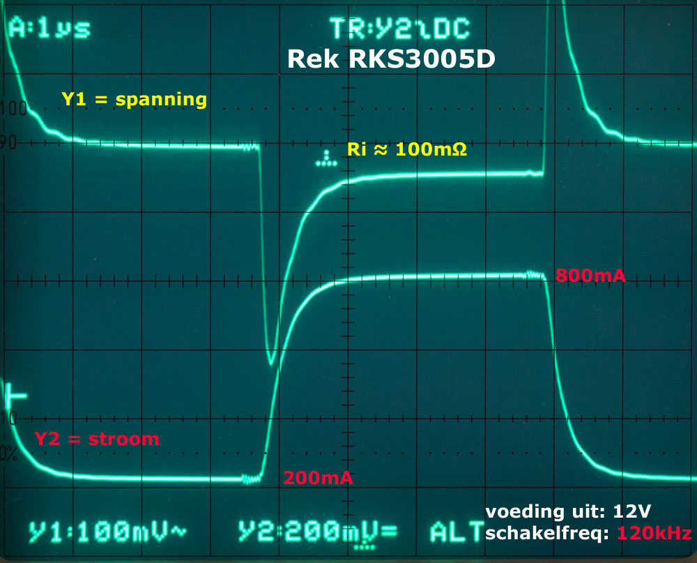

Benieuwd hoe de Rek het doet met 120kHz schakelfrequentie:
http://www.miedema.dyndns.org/co/voeding/REKvsDelta/IMG_4545--REK-RKS3005D-12V-200-800mA-120kHz-600pix.jpg
Dat ziet er dan weer niet verkeerd uit. Het zijn nu de condensatoren van het uitgangsfilter die het gedrag bepalen. Wel is hier de Y schaal voor de spanning 2x zo grof (100mV/div, bij de Delta;s was dat 50mV/div)

Op 30 maart 2016 13:28:24 schreef miedema:
De voeding maakt bij een ΔI van 600mA een spanningslinger van bijna 1V, op 12V voedingspannning. Dat is best veel, Ik had dit achteraf wel bij grotere stromen willen testen...
Klopt dit wel?
Schaal Y1=20mV. De slinger is (bijna) 5 div's dus dat zou bijna 100mV zijn. Kan zijn dat dat ik een 10X verzwakker heb vergeten.

Je hebt helemaal gelijk. Ik heb me verrekend & zal het aanpassen.

Wat betreft de RKS3005D, deze heeft gewoon niet zo'n beste bandbreedte van de regelloop.
De Ri in de hogere frequenties komt geheel ten goede door de filtering aan de uitgang met dikke condensatoren.
Het is duidelijk te zien dat bij 200Hz het regelen van de loop al op begint te houden en pas bij 6 a 700Hz de condensatoren aan de uitgang hun werk gaan doen.

miedema
Ha NKHteB,
Die dB's zijn hier inderdaad warrig.
De dB's in Clio zijn dBV's. Spanningsdecibels dus (20log), met 0dBV=1V. De dB's in de Rigol plaatjes zijn dBm, vermogensdecibels (10log) met 0dBm=1mW in 50Ω.
En die 50Ω afsluiting was hier ook niet.... Want de afsluiting werd gevormd door de veel lagere belastingsweerstand van de voeding.
Appels en peren dus op meerdere fronten...
De dBV's en dus de RMS spanningen in Clio kloppen, de Rigol plaatjes zijn bedoeld om de vorm van het spectrum te zien, maar zijn geen absolute meting.
