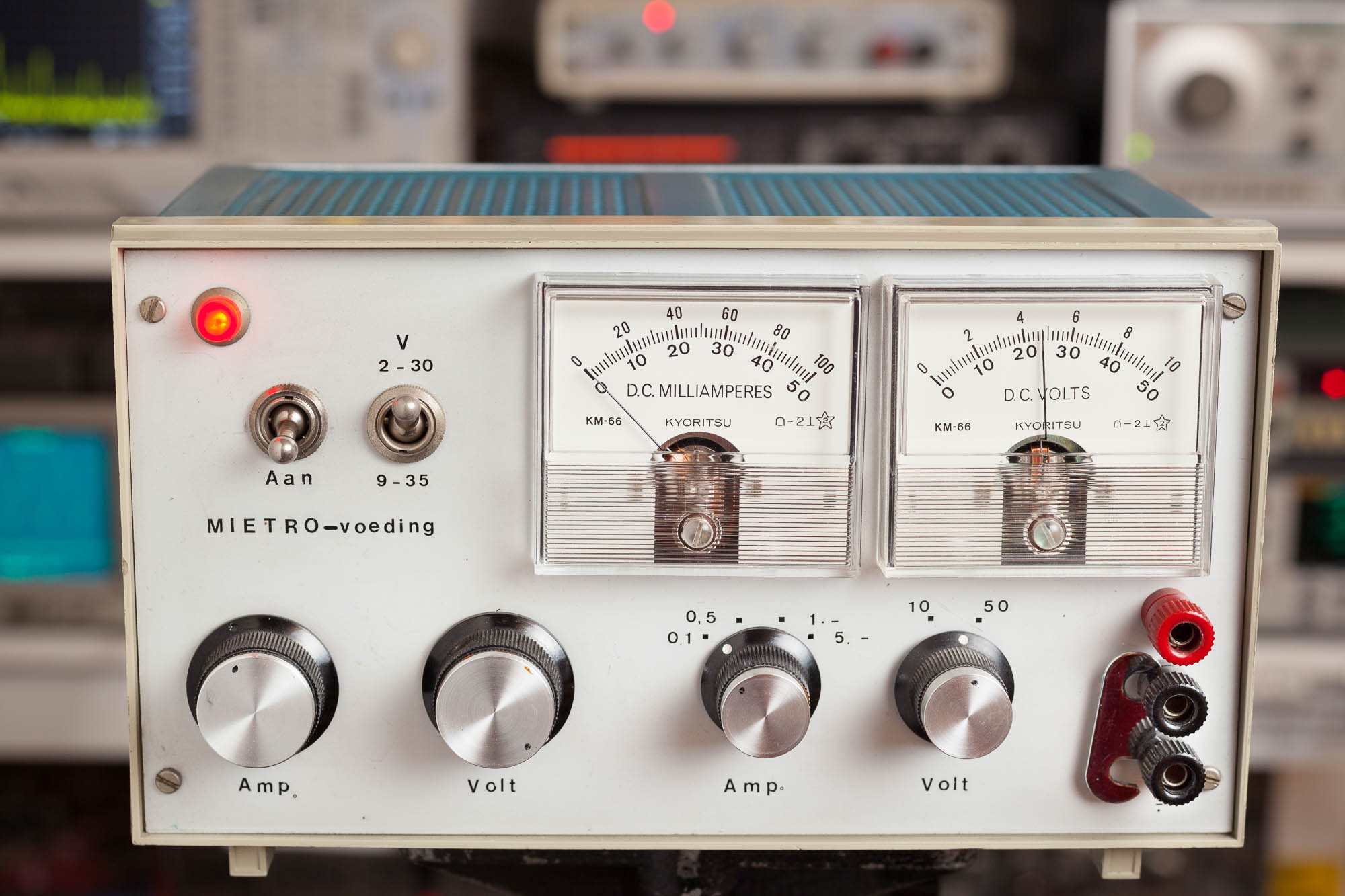

Mietro / Josti 723
http://www.miedema.dyndns.org/co/voeding/IMG_4423_Mietro-Josti_voeding-600pix.jpg
Dit is een klassieke 723 + eindtorren voeding. Dit is lang mijn meest gebruikte voeding geweest. Hij is rond 1975-1980 door mijn vader gebouwd op basis van Josti kit NT300. Hij levert 3...35V / 1A. De ruwe hoofdvoeding is wat krap bemeten, er komt met moeite 1 Amp uit. In de praktijk is dat veel vaker een voordeel dan een nadeel gebleken. Als je iets echt fout doet, dan zakt de voeding in, en blijft je schakeling (meestal) heel. De passieve koeling is beperkt, toch wordt de voeding zelden heet.
Ik heb ook een nadeel van een draaispoel stroommeter ontdekt: als je iets ECHT fout doet kunnen ze als smeltveiligheid fungeren..... Gelukkig vond ik op de Lichtmis een identieke meter.

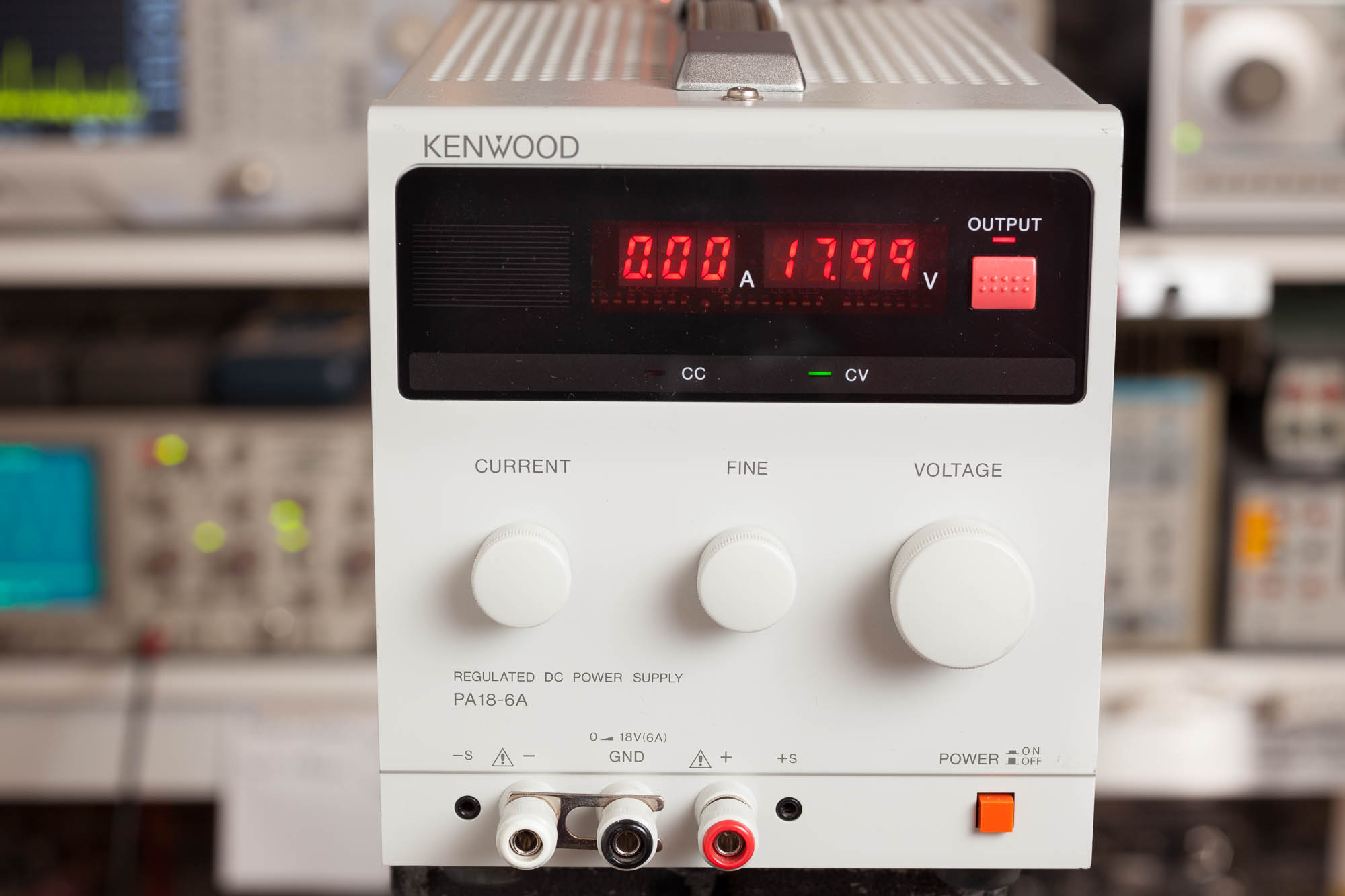

Kenwood PA18-6A
http://www.miedema.dyndns.org/co/voeding/IMG_4425_Kenwood_PA18-6A-600pix.jpg
De Kenwood voedingen hadden in Japan een uitstekende naam. (Kenwood heeft T&M inmiddels verkocht aan Texio)
Dit is een lineaire labvoeding volgens klassiek concept: Harrison opzet (zelfde als Blackdog en CO voeding). Hij levert 0...18V / 6A De trafo wordt in 3 stappen met relais geschakeld: 6-12-18V. De koeling is passief (grote koelvin achterop). Bij de volle 6Amp en een ongelukkige uitgangsspanning kan die koeler flink heet worden. Maar dat gaat prima, zolang de voeding niet ingebouwd staat.
Dit is een prima accu vervanger op de bench. Als standaard labvoeding is de flinke uitgangsstroom eigenlijk onhandig. Er gaat te makkelijk wat fout. Dat komt ook omdat de stroombegrenzing omslachtig in te stellen is (De klassieke methode: stroom op nul, uitgang kortsluiten, stroom op gewenste waarde instellen) Wat daarbij niet helpt is dat daarna, bij gebruik, er geen indicatie is van de ingestelde stroom. Zelfs de stroomknop heeft geen enkele markering.
Deze voedingen zijn 16...22jaar oud (ik heb er drie), maar hebben allen nog hun originele (kwaliteits)elco’s
Edit: schema van de Kenwood PA18-6A: http://www.miedema.dyndns.org/co/voeding/Kenwood_PA18-6A_schema.pdf

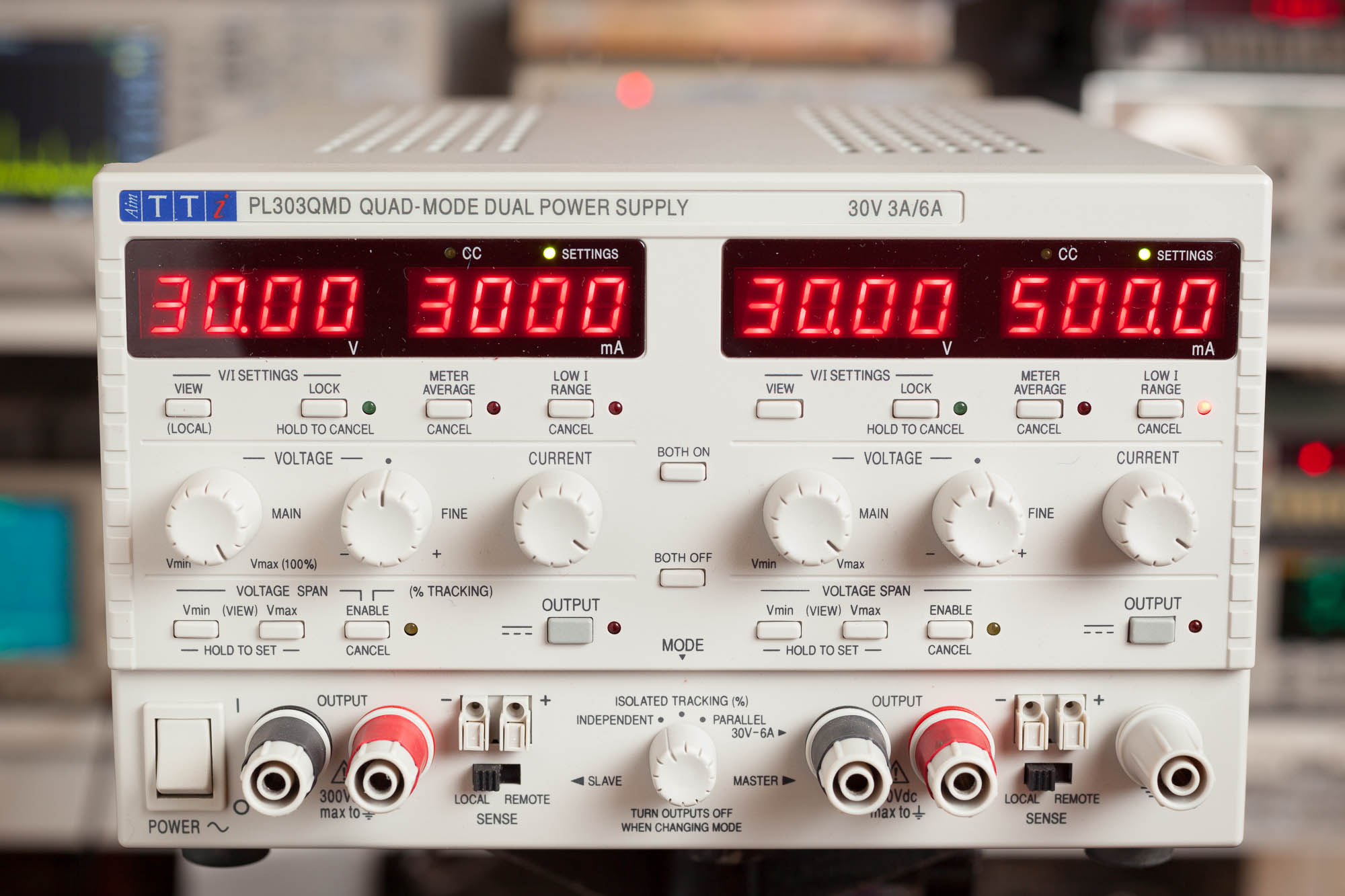

TTi PL303QMD
http://www.miedema.dyndns.org/co/voeding/IMG_4429_TTi_PL303QMD-600pix.jpg
Dit is mijn huidige standaard labvoeding. Lineair, en levert 2x0...30V / 3A. Ik had behoefte aan een symmetrische voeding (voor opamps etc) Ik wilde beide voedingen samen kunnen regelen (tracking), en tegelijk aan en uit kunnen zetten. Dat, samen met instelbare stroombegrenzing maakt de keuze tegenwoordig beperkt....
Wat ik zeer heb leren waarderen in deze voeding is dat je de stroombegrenzing op de stroommeter kunt instellen: Staat de uitgang uit (output OFF, = mute) dan geeft het display de instelling aan, zet je daarna de output ON, dan geeft het display de geleverde stroom aan. Druk je dan tijdens bedrijf op VIEW, dan kun je toch de preset zien en bijstellen. Erg prettig, en een steeds goed ingestelde stroombegrenzing heeft al verschillende keren een schakeling gered!
Verder heeft deze voeding uitstekende meters, Zowel qua resolutie als nauwkeurigheid kunnen ze zich meten met een benchmeter. Na aanschaf hield ik een paar benchmeters over die vroeger standaard over voedingen hingen... Ook prettig is de “Low I range”, de stroom gaat dan tot max. 500mA. Daardoor kun je subtieler instellen, minder fouten maken, en de stroommeter meet dan een digit nauwkeuriger, tot op 0,1mA.
Deze voeding is de opvolger van de “industie standaard” PL reeks voedingen van TTi. Die waren uitstekend (Harrison....), maar ook groot en zwaar. Om deze voeding kleiner te maken is er een voorregeling gebruikt. Spanning en stroom worden met een microprocessor ingesteld. Twee redenen die deze voeding extra interessant maken om mee te laten lopen in deze metingen.
Ook is deze voeding aktief gekoeld. De fanregeling is prima, en bij normale belasting hoor je de fans (bijna) niet. Wel stonden de trafo's te zoemen door de voorregeling. Met wat bitumen heb ik ze stil gekregen.

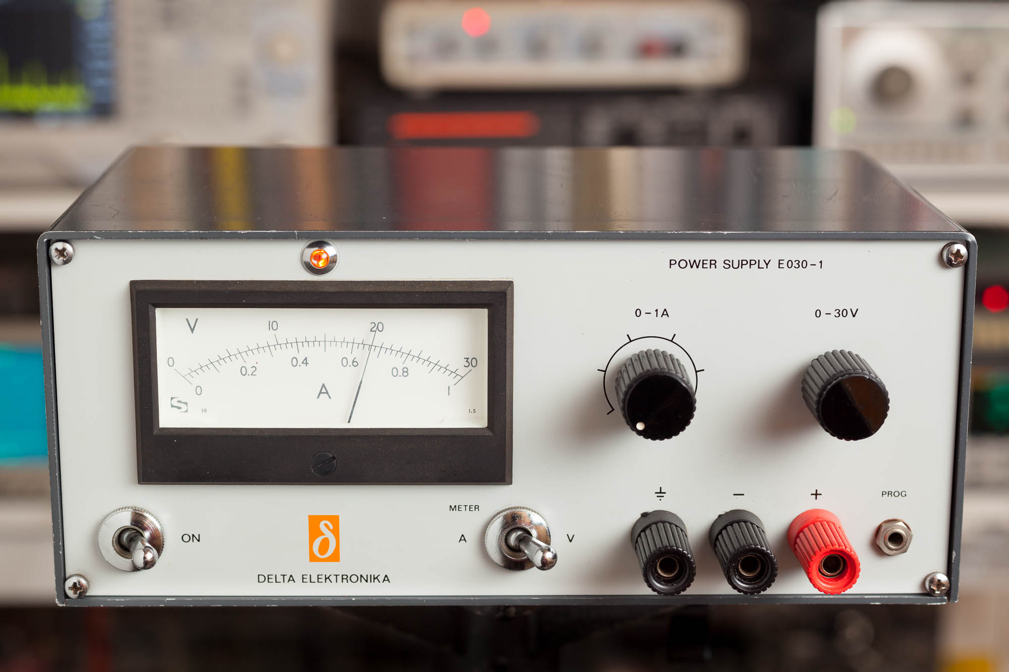

Delta Elektronika E030-1
http://www.miedema.dyndns.org/co/voeding/IMG_4431_Delta_E030-1-600pix.jpg
Dit is een nieuwe aanwinst, en deel van de aanleiding om deze metingen te gaan doen. Ook deze voeding is volgens de Harrison opzet. Opamps zijn 741 en 747, 2N3055 output. Klassieker kan niet... De schakeling en opbouw zijn slim. En er zijn uitstekende componenten gebruikt. Een nettrafo met 2 statische schermen, kom daar nu maar eens om..... Eenvoudige passieve koeling, de achterwand is als koellichaam gebruikt. Dat gaat probleemloos!
Delta heeft een eenvoudige oplossing om de stroominstelling zichtbaar te maken: de stroompot is bewust enkelslags, en met een eenvoudige schaal is makkelijk te schatten hoe de stroominstelling staat.
Ik kreeg deze voeding defect, maar na vervanging van 1 lek elcootje was hij weer ruim binnen spec. En dat voor een voeding van 39 jaar oud! Omdat meer elco’s een hoge ESR en afgenomen capaciteit hadden heb ik alle elco’s vervangen door nieuwe hi-temp / long-life typen.
Daarna presteerde de voeding niet beter... eerder iets slechter! Maar meer daarover (en de oplossing) wellicht later.
Edit: schema van de Delta E030-1: http://www.miedema.dyndns.org/co/voeding/Delta_voeding_E030-1_schema.p…
Ik ben nu bezig de brom en ruisvloer te meten. Daarover meer in de volgende post.....

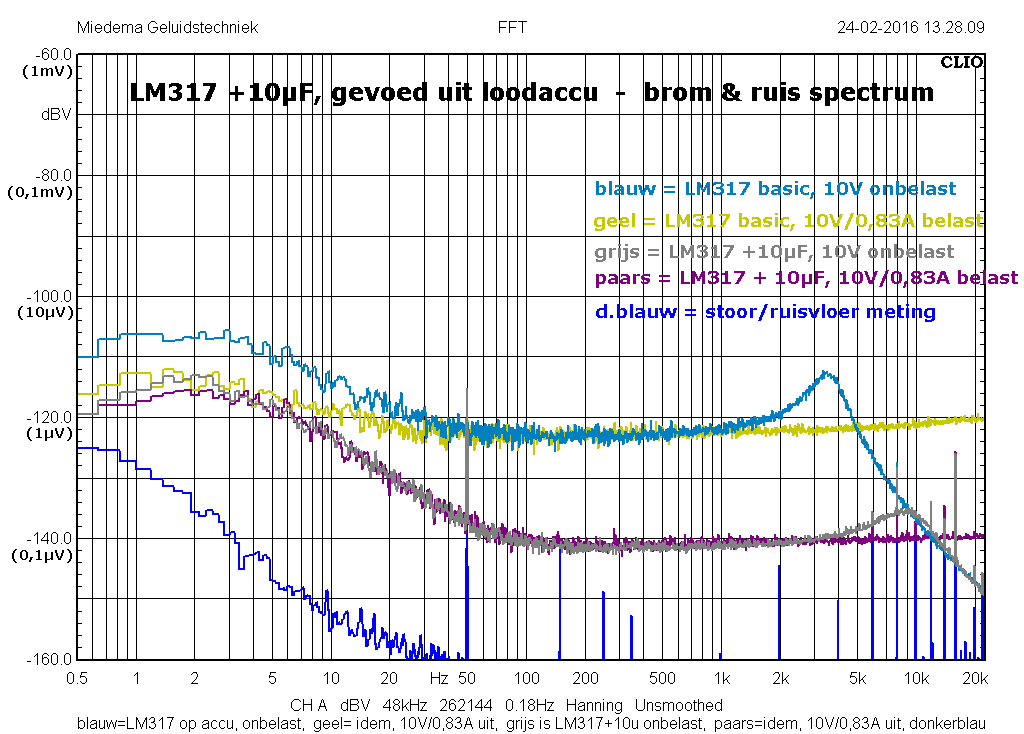

Mooi initiatief! Zijn bitumen nog te koop? Ik gebruikte 2 componenten epoxyhars om een nettrafo stil te krijgen. Tijdens de vloeibare fase wel de trafo gedraaid zodat blik en wikkelingen doordrenkt waren.

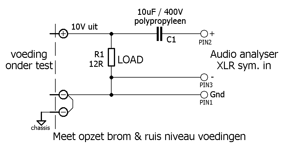

Vandaag heb ik gekeken naar het brom- en ruis spectrum van de voedingen.
Dit heb ik gedaan met een (FFT) audio analyser. Voordeel hiervan is dat ik ook heel laag kan kijken (tot 0,5Hz), en heel diep (ruisvloer op zo'n -160dBV, oftewel 0,01µVrms).
Ik heb dit gedaan volgens dit schema:
http://www.miedema.dyndns.org/co/voeding/meetopzet-bromruis-600pix.png
De voedingen waren aangesloten zonder lichtnet aarde. De kast doorverbonden met de min, dit leverde de laagste stoorspanning op.
De audio analyser sloot ik symmetrisch aan, dat leverde ruim 10dB extra onderdrukking van de opgepikte brom t.o.v. asymmetrisch (met XLR naar BNC verloop in de analyser geprikt). De AC component heb ik met een 10µF polypropyleen C uitgekoppeld. Die 10µF levert met de ingangsimpedantie van de analyser van 128kΩ een kantelpunt op van 0,12Hz (een kantelpunt van 0,4Hz bleek zichtbaar in de meting)
Ik heb de voedingen zowel onbelast als belast gemeten. Ik heb gekozen om te meten bij een uitgangsspanning van 10V, en een belastingsweerstand van 12Ω, oftewel 0,83A. Dit omdat deze waarden mooi in het bereik van alle voedingen passen. Bij eerste testjes zag ik wel verschil tussen onbelast en belast, maar variëren van uitgangspanning en belasting veranderde niet veel.
Nog wat over de grafieken: De Y-as is in dBV. Voor het gemak heb ik er de equivalente spanning bijgezet. Bedenk dat dit RMS waarden zijn! En dat als je met je scoop zou kijken je top-top meet. Die RMS waarden moet je dus met 2,8 vermenigvuldigen om te kunnen vergelijken met je scoop :-)
Verder heb ik steeds de ruis- en stoorvloer van de meting mee geplot (donkerblauwe curve). Zo kun je zien wat er daadwerkelijk uit de voeding komt en wat meetresidu is.

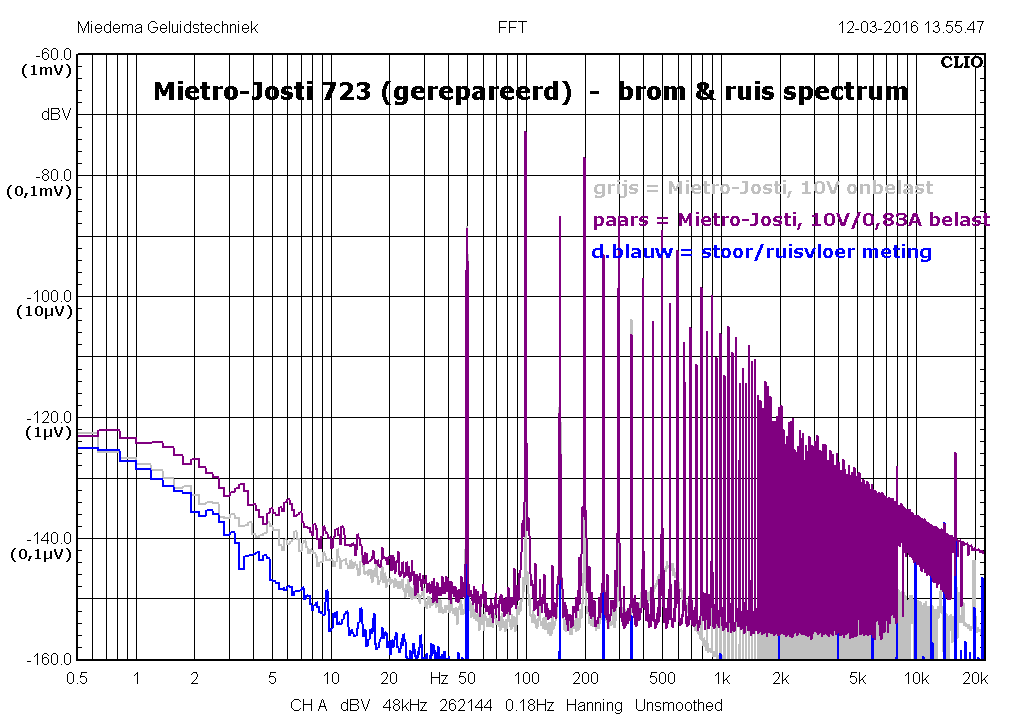

Als eerste de Mietro-Josti voeding:
Edit: uit de eerste serie metingen bleek dat deze voeding defect was, en daardoor niet representatief voor een 723 voeding. Ik heb onderstaande metingen en commentaar aangepast met nieuwe metingen aan de rerepareerde voeding.
http://www.miedema.dyndns.org/co/voeding/Mietro-gerepareerd-bromruis-600pix.png
De grijze curve is de voeding onbelast, de paarse curve is belast.
De grijze curve heeft een piekje rond 600Hz, invloed van de uitgangs C. Daarna gaat de rimpel omlaag, ook door de uitgangs C. Onder belasting vervalt dat effect.
Ja, wat hiervan te zeggen... Eigenlijk helemaal niet slecht voor zo'n klassiek ontwerp.
Brom zit op zo'n -72dBV, oftewel 0,3mVrms. Wel erg veel hogere harmonischen.
De relatief hoge brom kan verklaard worden door de matige opbouw van deze voeding. De trafo staat vlak naast de regelprint. En de net schakelaar zit diagonaal tegenover netsnoer en trafo, zodat 220V draden door de hele kast lopen, ook langs de regelprint.
Wel is de ruisvloer (na reparatie) mooi laag..

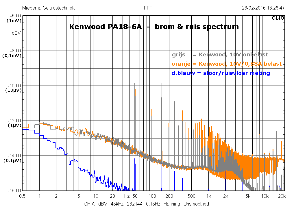

En dan de Kenwood :
http://www.miedema.dyndns.org/co/voeding/Kenwood-bromruis-600pix.png
Bij de grijze onbelaste curve zien we weer de invloed van de uitgangs condensator, nu keurig zonder opslingering. Bij de oranje belaste curve is dat effect weg, en zien we meer hogere harmonischen.
Deze voeding is qua brom en harmonischen beter. Brom zit nu op zo'n -96dBV, oftewel 16µVrms. Prima!
Wel een hoop hogere harmonischen, maar ze zitten wel grotendeels onder de 1µV (we zitten al naar hele kleine signalen te kijken......)

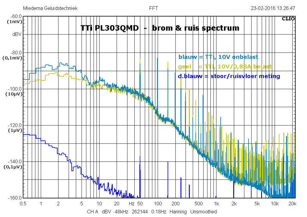

vervolgens de TTi
http://www.miedema.dyndns.org/co/voeding/TTi-bromruis-600pix.png
Deze veel recentere voeding presteert hier toch minder dan z'n veel oudere (en klassieker opgezette) bovenstaande collega...
Belast en onbelast lijken hier meer op elkaar. Wel licht ook hier de ruisvloer in het hoog onbelast wat lager.
Brom en sublaag blijven onder de -84dBV, oftewel 63µVrms.
Het spectrum van de harmonischen ziet er ook anders uit. Waar die bij de klassiek opgezette voedingen naar het hoog afnemen in amplitude, blijven bij de TTi de paaltjes ongeveer even hoog. Wellicht een gevolg van de voorregeling? Ik zou z'n spectrum wel op m'n SA willen zien, benieuwd hoe ver het doorloopt....
Natuurlijk zit dat ook allemaal onder 1µVrms, en in de praktijk is ook de TTi een probleemloze, stille voeding.

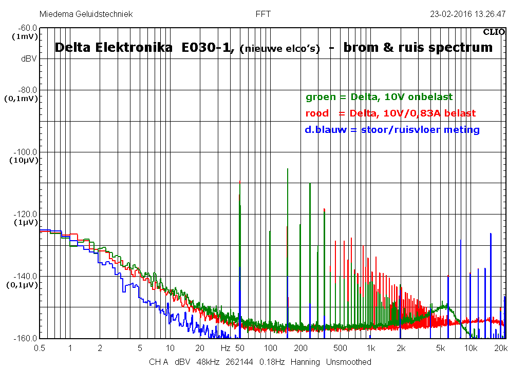

En tot slot de Delta Elektronika:
http://www.miedema.dyndns.org/co/voeding/Delta-bromruis-600pix.png
Zo, die oude voeding is stil!
De brom blijft steken rond de -105dBV, dat is slechts 6µVrms! Ook de hogere harmonischen zijn minder dan bij de andere voedingen, en al rond de 5kHz in de ruis verdwenen.
Ook hier een licht piekje in de ruis van de onbelaste curve. Dit is het resultaat van mijn tunen van de nieuwe uitgangscondensator. Met een serie weerstand van 50mΩ kreeg ik deze optimale balans: klein piekje onbelast, met belasting een rechte ruisvloer. (Zo zag het er origineel ook uit)
Bij alle voedingen valt op dat de ruisvloer oploopt in het sub-laag. (richting DC). Bij de TTi is deze rumble zelfs bijna even hard als de 50 en 100Hz brom.

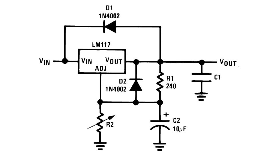

Daar is een eenvoudige oplossing voor.
Dat is een voldoende zware diode of antiparalle dioden over de aansluitklemmen van de draaispoelmeter monteren.

Goed idee! Hoewel ik die antiparallele dioden vanzelfsprekend vind bij een universeelmeter had ik er nooit aan gedacht om dat ook hier toe te passen.....
In dit geval was het nog erger... Ik had een diode in sper over de uitgang toegevoegd als beveiliging... op de print. Toen ik dus toch een keer 'savonds laat even snel die loodaccu verkeerd om aansloot werkte die diode prima... maar die kortsluitstroom liep wel door de meter. Oeps! Nu zit die diode dus waar hij hoort... over de aansluitbussen.
Op 24 februari 2016 20:32:59 schreef miedema:
of beter nog, een zekering tussen poolklem en diode. een te zwakke diode klapt kapot en dan is er nog een hoop stuk met de stroom uit een loodaccu..
edit: de zekering plaatsen achter het front met 2 stukjes draad 2cm naar de zekeringhouder, dat houd het geheel stabieler als 2x 25cm draad om achterop de voeding een houder te plaatsen. jullie willen een voeding zo stabiel hebben, dat je net als fabrikanten gaat testen in ideale situaties. snoeren eraan van 1 meter en je zit al buiten de testspecs :P

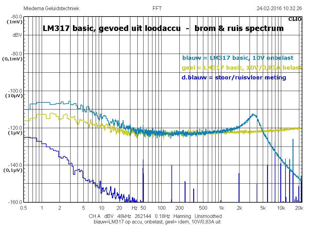

Wat als we een stabilisator niet uit het net voeden maar uit een accu?

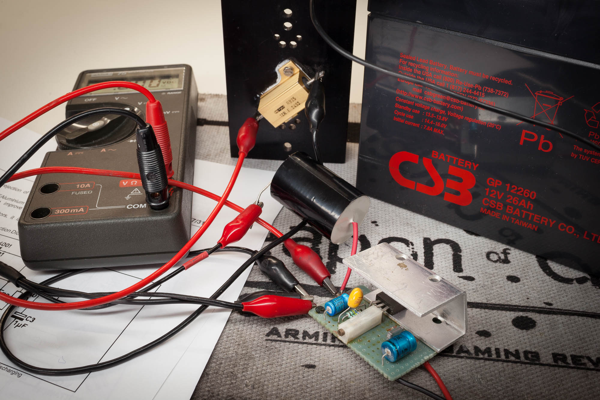

Ik heb hier nog een basic LM317 stabilisator liggen, en sloot hem aan op een loodaccu.
http://www.miedema.dyndns.org/co/voeding/IMG_4436-IMG_4389%20-LM317-op-accu-600pix.jpg
Dit is een zo basic mogelijke opzet uit de datasheet: LM317, in -en uitgang C en 2 instelweerstanden, thats it. (de foto is later gemaakt, na de hieronder beschreven modificatie)
Ik stelde de uitgangsspanning in op 10V, net als bij de andere voedingen. (accuspanning was 12,9V)
En wat levert dat op:
http://www.miedema.dyndns.org/co/voeding/LM317-op-accu-bromruis-600pix.png
Alleen een strakke ruisvloer! Dat piekje in de onbelaste curve komt omdat er een 22nF MKM over de uitgang zat. Met te lage ESR natuurlijk... (Weet ik nu wel maar 10...15 jaar terug toen ik dit printje maakte nog niet...)

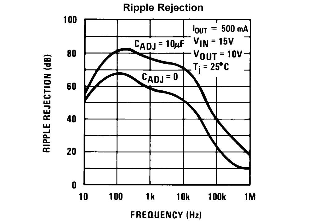

Natuurlijk is het eigenlijk logisch dat de uitgang zo schoon is. Immers, een regelaar dempt alleen maar wat hij binnen krijgt. Hier als voorbeeld de ripple rejection curve van de LM317:
http://www.miedema.dyndns.org/co/voeding/LM317-ripple-rejection-600pix.png
Je krijgt dus alles wat op de ingang staat gewoon ook aan de uitgang. Alleen 60...80dB zachter :-). En hogere harmonischen worden daarbij relatief harder, omdat de stabilisator in het hoog minder verzwakt.
Al met al wel een motivatie om te zorgen dat je vóór je stabilisator al een zo schoon mogelijk signaal hebt!
(Het hangt natuurlijk van je toepassing af of je een superschone voeding nodig hebt).
Bovenstaande LM 317 curve is dan wel schoon, maar het ruisniveau ligt wel vrij hoog.
voor de lol heb ik het schakelingetje uitgebreid tot het standaard application schema met de 10µF tantaal over de regelingang:
http://www.miedema.dyndns.org/co/voeding/LM317-schema-datasheet-600pix.png
Meteen ook de beveiligingsdioden toegevoegd, en die 22nF MKM over de uitgang er uit gewipt. En daarna nog een keer gemeten:
http://www.miedema.dyndns.org/co/voeding/LM317+10uF-op-accu-bromruis-600pix.png
De nieuwe paarse en grijze curven zijn van de geoptimaliseerde schakeling.
Zo, dat maakt flink verschil! De voeding is nu bijna 20dB stiller. (precies zoals bovenstaande grafiek uit de datasheet voorspelt) en ook het piekje in het hoog (onbelast) is nu veel lager, en omhoog geschoven door het er uit knippen van die 22nF.
Ook hier onder de 100Hz weer die oplopende 1/f ruis. Is dat gewoon omdat ook onder de 100Hz de ripple rejection afneemt, of speelt er meer?
Het zelfde verschijnsel zit ook in de ruisvloer van mijn meetsysteem.... (de donkerblauwe lijn)
Met een ruisvloer op -140dBV is de LM317 een prima voeding geworden!

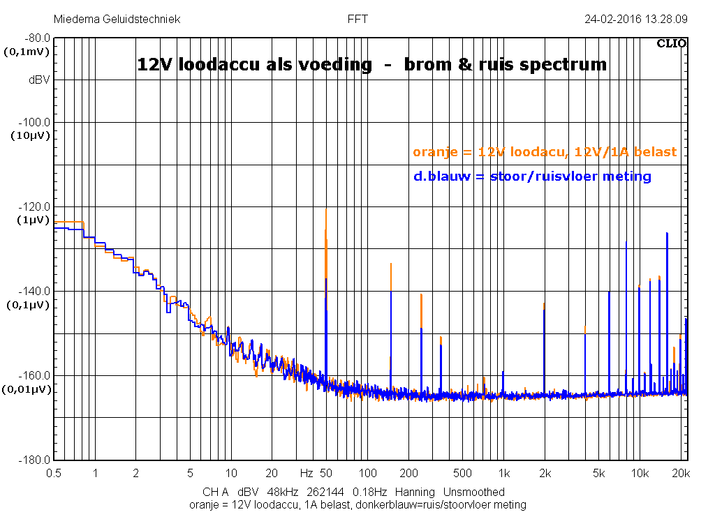

Maar nog wel interessant om even naar die loodaccu zelf te kijken als voedingsbron:
http://www.miedema.dyndns.org/co/voeding/12V-loodaccu-bromruis-600pix.png
Over stil gesproken! De accu ruis komt niet boven de ruisvloer van mijn meetsysteem uit....
Hou in de gaten dat ik deze grafiek 20dB omhoog geschoven heb, anders was de ruis onder uit beeld verdwenen...
We zien wat opgepikte brom, ong. 1µVrms. Verder ligt de ruisvloer onder de -160dBm, minder dan 0,01µVrms.
Het voeden van een meetversterkertje, of audio pre-amp uit accu's lijkt opeens een prima idee :-)
(en dat dan nog los van de voordelen van galvanische scheiding en het ontbreken van aardlussen)

Die Delta Elektronika heeft een trafo met 2 statische schermen! Waarschijnlijk 1 van de redenen waarom hij zo stil is...
