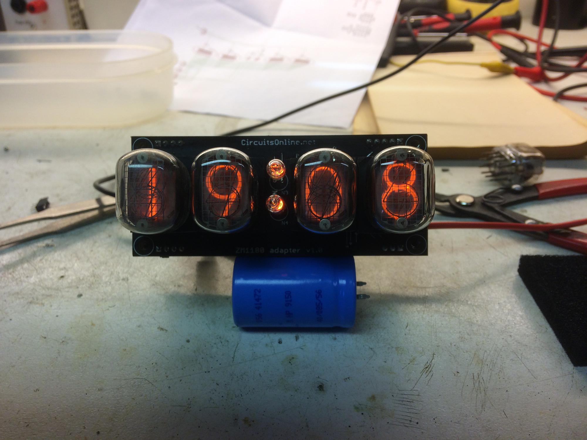

En hij werkt, nu nog een passende behuizing.
Bijna klaar, wat vinyl ringen van de bouwmarkt met binnen diameter 10mm en buiten 30mm aangepast tot buiten diameter 18mm
2 op elkaar en daarbij een klein beetje ronding in de bovenste uitgeslepen.
Dit geeft een mooie voet en afstand tot de print.
Nu nog even een week of 2 - 3 wachten op minuscule blauwe leds om wat extra "look" te geven.

Hier is hij ook aangekomen, kon uiteraard niet wachten dus heb hem gisteren in elkaar gezet.
Helaas kan ik hem nog niet testen omdat er een smd weerstandje mist, deze van de week maar even halen.
Bedoeling is om de klok in een plexiglazen behuizing te maken, uiteraard met de buisjes buiten de behuizing :)

Hier werkt de klok ook uitstekend. Wel resten mij nog twee vragen.
1. Wat is ongeveer de levensduur van de Z5700M buisjes bij de gebruikte stroom?
2. Wat is het exacte type van het horlogekristal?

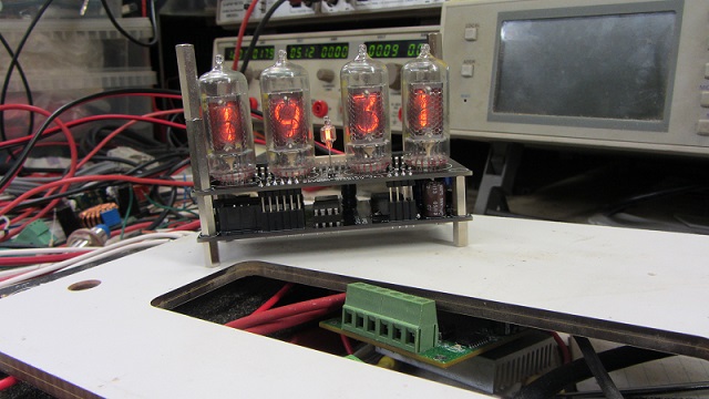

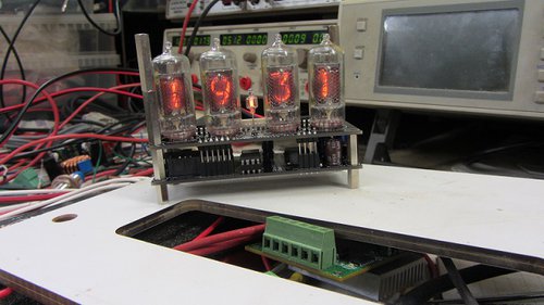

Wat voor een voetjes heb je gebruikt paul ?
Display en voeten komen uit een gesloopte hp counter.
Die voeten zaten aan een front geschroefd en met bedrading op een print aangesloten.
Die heb ik op maat gezaagd en wonderwel passen de pennen zo in de print.
Aah, die grote L-vormige dingen ... daar moet ik ook nog ergens een stapeltje van hebben.
Ook de buisjes uit de counter gebruikt (burroughs 8422's)?
Juist die voetjes. De buizen zijn de 5991.

Ik ben ook begonnen, nog best lastig voor het eerst smd maar lukt best.
Ik mis r4 33k maar ik heb gewoon een draadweerstandje erop gebotched.
Ook mis ik de drie switches maar daar verzin ik ook wel wat op.
Heb er nu 1 buis opzitten en die werkt :-D
Wel meet ik 198 volt ipv 180, geen probleem denk ik?
