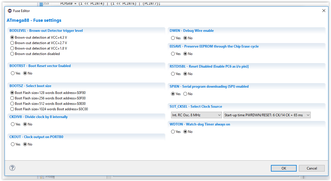

Very user friendly programmer dat ... "select clock source"
Eeeh .. Ja? And then?

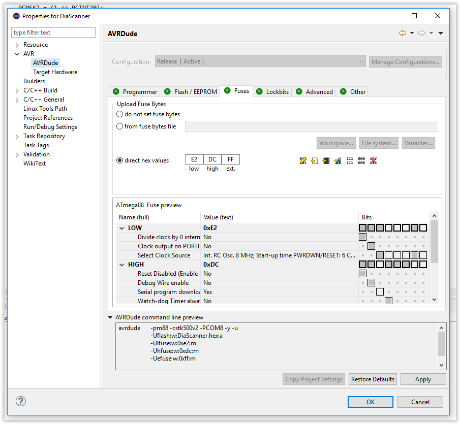

Bedoel je mijn screenshot Sine? Is een stukje van deze calculator. Vermits MR. Snuggels alleen de vakjes had om aan te vinken leek me dat wel voldoende.
Edit: @sine: In Eclipse heb ik zeker niet te klagen. Je kan het op zowat alle manieren. Rechtstreeks de hex waardes, aanvinken of in een editor.
Ik gebruik nog altijd liever Eclipse dan ATmel studio. Ook nog altijd liever de Tuxgraphics programmer dan de ATmel Ice.
[Bericht gewijzigd door buckfast_beekeeper op maandag 6 februari 2017 22:19:37 (47%)
Dat je in de programmer alleen maar die vinkjes heb bedoel ik.
Die calculator functie hoort eigenlijk al human readable in de programmer te zitten.

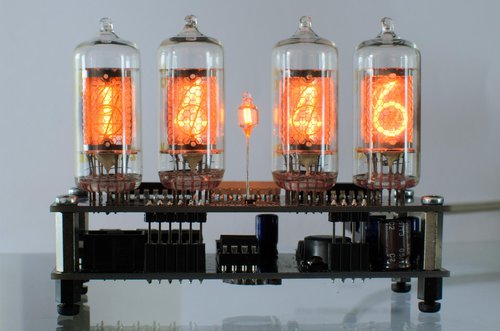

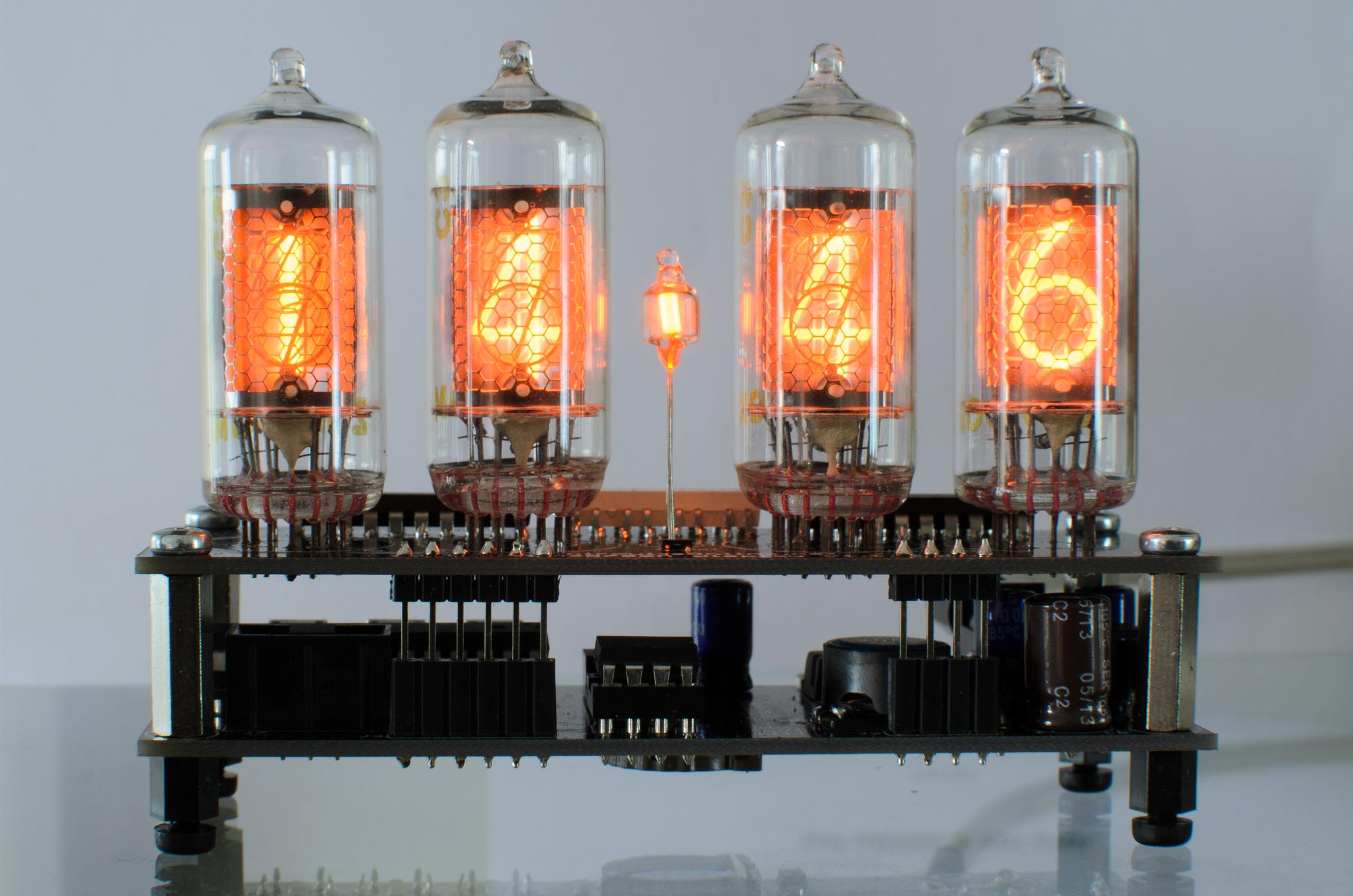

Na bijna een jaar werd het wel eens tijd om dit prachtige klokje te bouwen.
Ik had nog geen ervaring met het solderen van SMD. Ik moet zeggen dat het me erg mee is gevallen. Als je het een beetje onder de knie heb gaat het ook wel wat sneller dan th lijkt het. Ik heb er wel een bril bij nodig :)
De behuizing is een vitrine van 180cmx50cmx50cm geworden. Daar kan hij stofvrij staan naast de andere spulletjes waar ik graag naar kijk. Zo blijft het open karakter met de zichtbare elektronica behouden (wat ik dus leuk vind). De voedingskabel is redelijk onopvallend weggewerkt naar buiten (er zit geen stroomvoorziening in de vitrine) met een ‘doorzichtige’ apparaatkabel.
Het niet gelijklopen van de klok krijg ik denk ik geen last, de stroom gaat er zeker 1x per dag af.
BTW Ik heb niks tekort gehad of over gehouden, alles ganz komplett. Goed werk!
Toch leuk zo'n klokje.
PS. Geven de anode's niet teveel licht, spanning te hoog ? of komt dat door de foto.

Keurig! Wat voor buisjes zijn dat? De Philips ZM1000R hebben een egale oranje coating maar bij deze zit de coating als een band rond de cijfers. Geen DP, zo te zien....
Het is vooral de foto denk ik, het is lastig om de brandende filamenten juist belicht te krijgen. Op F14 pas voldoende scherptediepte, maar met het licht hier in huis ook een sluitertijd van 6sec.
Toch zal ik de anodespanning ook nog even checken.
Tnx Raaf12 :) Het zijn de Z5700M's die bij de kit zaten. Van WF (Werk für Fernsehelektronik), geen dp idd.
Inderdaad, kijk maar eens naar de andere foto's in dit topic, de buisjes zijn 1x4 gemultiplexed en draaien op de volgens de datasheet aanbevolen stroom.

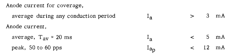

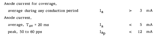

Uit wat oude elektronica stuff heb ik vijf ZM1180 werkende tubes kunnen redden.
Wat kan een mens hiermee anders bouwen dan een DCF klokje?
Dus het net beginnen aflopen op zoek naar info rond deze tubes en mogelijke interface met een Arduino bordje.
Kom ik wel dit mooi kitje tegen zeker!
Knap gedaan mensen, maar ik…………………………véél te laat natuurlijk.
Niet getreurd… handen uit de mouwen en zelf bouwen.
Maar ik zit wel met een vraag rond de kathode stroom voor een ZM1180.
Volgens bijgesloten datasheet moet die tussen 1.5 en 3.0 mA liggen, typisch 1.5mA bij Varc= 140V en 3.0mA bij Varc= 150V.
Jullie hebben een HS van 180V, right?
Stel dat we voor de 3.0mA gaan dan hebben we 30V over Ra en moet deze 10k zijn.
Stel dat we voor de 1.5mA gaan dan hebben we 40V over Ra en moet deze 26.7k zijn.
Ik zie nu op jullie schema een weerstand van 3.9k ?!!?
Met een Uarc van 150V zit er nog 30V over die Ra en is de stroom bijgevolg 7.7mA, way too high volgens de datasheet.
Waar reken ik verkeerd??
ZM1180_ZM1182.pdf

Displays zijn gemultiplexed? (stroom delen door het aantal displays)

De displays zijn inderdaad multiplexed maar is dat de reden om een bijna vier keren te hoge Ia te hebben?
Het is toch de snelheid van multiplexen die voor de indruk zorgt van continu aan??

Hoe snel je ook multiplext, elke tube zal slechts 1/4 tijd aan zijn.
Als de hoeveelheid licht gelijk moet blijven, zul je bij multiplexen de stroom moeten verhogen...
Bij sommige nixies die speciaal voor multiplexen bedoeld zijn (zoals de ZM1030) staat er een 'average' en een 'peak' bij.

Bedankt voor deze info Arco!
In de datasheet van de ZM1180 is er sprake van Iksp met een max waarde van 3.5mA en een tp max van 20 ms.
Ik denk dat ik het bij één K155ID1 zal houden voor elke tube... ...
