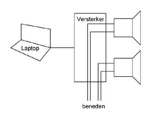

Ik ben bezig mijn allereerste speaker zelf te bouwen. Het worden twee speakers waarvan er in één speaker ook een versterker zit ingebouwd. Dit wordt een simpele versterker van Ebay. Deze is (hopelijk) goed genoeg voor op m'n slaapkamer, hier komt de audio input namelijk van een computer.
Echter, beneden wil ik de speakers ook kunnen gebruiken en dus ook kunnen aansluiten. Om dat mogelijk te maken wil ik op de speaker waar al een versterker in zit dus ook een audio-in poort maken.
Maar om het signaal daarvan direct op de speakers aan te sluiten is naar mijn idee niet zo slim. Het lijkt me namelijk logisch dat het signaal dan ook wordt doorgegeven naar de ingebouwde versterker...
Om ervoor te zorgen dat op die delen de stroom maar één richting op kan dacht ik gebruik te gaan maken van diode's. Maar ik heb hier nog nooit mee gewerkt en ook nooit iets over geleerd (ik zit nu in 4VWO).
Daarom de vraag, is dit mogelijk, en zoja, welke diode zou ik dan moeten gebruiken?
*De ingebouwde versterker heeft een output van 50W per kanaal en de adapter die ik ga gebruiken heeft een spanning van 24V.

Ik krijg het idee dat hij de speakers wil gebruiken als speaker, (bypassen versterker) of als versterker + speaker.
Mijn idee zou zijn zet er 2 pluggen op, één puur als speaker en 2 speaker + versterker. Plug met ingebouwde schakelaar ?
Ja, de speaker waar de versterker zit ingebouwd heeft dus één audio-uit poort voor de andere speaker. En hij heeft in totaal 2 audio-in poorten, één 3.5mm jack (die ik ga gebruiken voor de computer), en één waarvan ik dus niet weet hoe ik die ingang wil aansluiten op de speakers, met of zonder diodes.

Oh oke, waarom dan eigenlijk niet?

En bedoel je nu dat ik een schakelaar zou kunnen inbouwen tussen de (ingebouwde)versterker en de speakers zelf, en dat ik die dus moet omzetten als ik de speaker in een andere 'situatie' ga gebruiken?
Dat klinkt namelijk wel als een dergelijke oplossing, alleen ik vind het natuurlijk het mooist als de speakers als het ware 'plug and play' zijn.

Als je alleen de speakers wil gebruiken kan je een 4-polige omschakelaar tussen de versterker en de speakers zetten om de speakers van de versterker af te koppelen als je "beneden" gebruikt.
Ja, klopt, beneden is de plaats van een andere externe versterker.
En over die 4-polige schakelaar, dat klinkt inderdaad als een goed idee en daar ga ik dus maar eens naar kijken, bedankt!

Het zou er dan zo uit kunnen gaan zien:

Ik vind het ook geen alledaagse oplossing, maar voor alle veiligheid voor de apparatuur is een 4-polige schakelaar nog de beste oplossing. Denk ik...

Laat de uitgang van de versterker achterop de speakerkast op twee banaanbussen uitkomen (blauw en geel), de aansluitingen van de speaker ook achterop de kast op 2 banaanbussen (zwart en rood).
Wil je de speaker beneden gebruiken, sluit dan de rode en zwarte aan. Wil je de ingebouwde versterker gebruiken verbindt dan blauw met zwart en geel met rood.

Waarom zo moeilijk? Elke LS aansluiten via een jackplug lost het probleem toch op.
Die dingen zijn er voor gemaakt om bij inpluggen het ene signaal los te gooien en het andere te gebruiken.( bij kleinere vermogens)

Ik zou dat met een dubbel polig relais doen volgens schema van evdweele.
In rust de speakers met de externe luidspreker aansluitingen verbinden en
zodra je de ingebouwde versterker aanzet omschakelen naar de interne versterker.
Met een jackplug blijven toch minstens de massa van de speakers aan elkaar zitten
nu ligt het aan de versterkers of dat goed gaat.

Een diode laat gelijkspanning in 1 richting door (blokkeert hem in de andere richting) en maakt van wisselspanning een (pulserende) gelijkspanning. Een geluidssignaal is wisselspanning. Als je in beide uitgangen die aanelkaar hangen elk in dezelfde richting een diode opneemt dan zullen ze elkaar opzich niet opblazen, maar omdat je de helft van je geluid wegneemt (het deel van de wisselspanning waar de stroom de andere kant oploopt wordt door de diode geblokkeerd) is het resultaat zeer zwaar vervormd.
Wat je eigenlijk zoekt is een diode die wisselspanning blokkeert of doorlaat, maar dat kan niet omdat die diode het verschil niet ziet. Een omschakelaar is eigenlijk de dichtstbijzijnde mogelijkheid, handbediend of ls relais met een schakeling ervoor die omschakelt als hij een signaal ziet. De andere mogelijkheid is om het signaal via een ingang van de bij de speaker horende versterker aan te bieden.
Zoals maartenbakker zegt: diodes werken niet. Geluidsignaal van bijvoorbeeld 50 of 1000Hz gaat 50 of 1000 keer per seconde 'heen en weer' (of op en neer). 'Heen' gaat prima voor de diode, maar 'weer' niet, dus het geluid vervormt.
