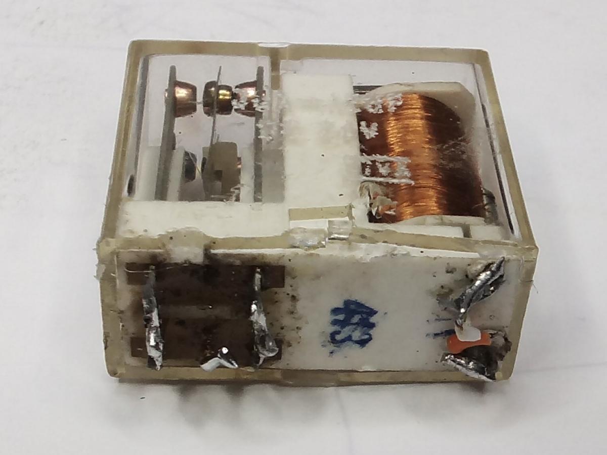

Om de warmte ontwikkeling te beheersen heb ik een aangepaste voorregeling voor mijn CO2016 voeding in gedachten.
Het basis idee is van Blackdog om met relais de trafowikkeling te schakelen.
http://www.circuitsonline.net/forum/view/110029/1?query=relais&mod… , zie 18dec2015
Ik heb twee wikkelingen een van 15V en een van 27V.
Volgens bijgaand schema aangesloten en het werkt, nou ja, meestal.
Het viel mij op dat bij het testen soms heftige vonkvorming in de relais ontstaat.
Totdat gisteren een van de pootjes volledig weggebrand is.
Wat kan er aan de hand zijn?
De relais zijn dubbel wissel met doorverbonden kontakten.
Kan het zijn dat er een kontakt blijft hangen en de andere al terugvalt? Kan dat wel mechanisch.
Of heb ik denkfout met het schakelen ?
PS de sturing is nog identiek aan die van Blackdog.

Wat voor relais gebruik je? En bij welk relais is welk contact weggebrand? K2?
Overigens heb ik al eens zitten denken aan een thyristor-voorregeling. Die zou in elk geval zonder slijtage zijn, maar zelfs met normale slijtage zou je toch jaren moeten doen met een relais, niet dagen.
Inderdaad K2.Midden kontakt

Houd rekening met de laadstroom welke ontstaat als je schakelt naar de 27V tab. Dit zijn serieuze stromen, Blackdog had in zijn verdubbelings schema ook meerdere relais contacten genomen voor het opschakelen.
Peter_dtn
Je gebruikt de 3 spanningen dat was me ontgaan, maar wat blijft is de fikse inrush stroom als je opschakelt, zet eens een weerstand van 1 Ohm of zo in serie tussen brugcel en elko en meet met een scope de spanning over deze weerstand bij omschakelen. Misschien is de weerstand wel genoeg om het relay heel te houden..

Mijn redenatie is dat K2 het meeste spanning voor de kiezen krijgt en dan wellicht een vonk trekt. Vandaar mijn vraag wat voor relais je gebruikt? Dus merk, type, constructie (break before make), etc. Het kan natuurlijk ook de stroompiek zijn die hem nekt, ook dan is het handig te weten wat het gebruikte relais aankan.

Op 3 april 2016 20:51:20 schreef BenI2C:
Omron G2R-1-E moet 16A AC aan kunnen.
Dus iets van 2A DC? Ik bewijfel of je inrush van de condensator daaronder blijft.....
En als je de beide contacten hebt gebruikt KAN er bij het schakelen een kortsluiting op je trafo ontstaan. Het ene contact is wat sneller dan het andere, door de vonk blijft het nog wat langer aan duren en je krijgt een verbinding met zowel boven als onderzijde van je trafo, kortsluiting dus... Veroorzaakt door contactdender. Zeker met een make before break contact, eentje waarbij er steeds of het ene of het andere in gebruik is maar geen dood punt is. De keuze van je relais is hier vrij kritisch...
Ik denk ook dat je door vonkvorming overslag krijgt tussen het maak- en breekcontact. De kans daarop kun je verminderen door de maak- en breekfunctie niet in één omschakelcontact te stoppen, maar te verdelen over twee aparte contacten.
Maak voor breek is overigens zeldzaam. Meestal zijn relais breek voor maak.
http://www.amazon.co.uk/JQX-12F-General-Purpose-Power-Relay/dp/B008MU0…
Data van je gesneuvelde Chinees.

Op 3 april 2016 21:31:25 schreef Appel:
Ai, dat is een gemene... Ik dacht aan een vonkbrug maar daar is de spanning eigenlijk niet hoog genoeg voor gezien de specs van het relais. Behalve dan als er inderdaad verschil in snelheid zit tussen de helften. Beter dan dus om ze niet parallell te zetten.
De relais die ik zie op de foto's van TS zijn doodgewone breek-voor-maak gevallen, dus daar zal het niet aan gelegen hebben.
Maak-voor-breek relais bestaan wel, maar er zijn niet veel leveranciers die ze op voorraad hebben omdat er zo weinig vraag naar is...

De schakeling van jou is gelijk aan die van mij. De wikkelingen moeten in fase staan,anders geen 42 v toch?
Ik denk dat inderdaad de inrush stroom voor extra schade zorgt.
Daar heb ik niet bij stilgestaan.
Zal eens een weerstand in serie met de brug opnemen. Kijken wat het resultaat wordt.
Ooit heb ik eens hetzelfde probleem gehad met het schakelen van gelijkstromen, gaf telkens problemen.
Dat heb ik toen opgelost door met een FET tussen de gelijkrichtbrug en elco het circuit voor ca. 5 mSec te onderbreken.
Zo worden de contacten altijd stroomvrij geschakeld.
Met een EXOR poortje en een R+C is dat voor zowel het in als het uitschakelen simpel te realiseren.
