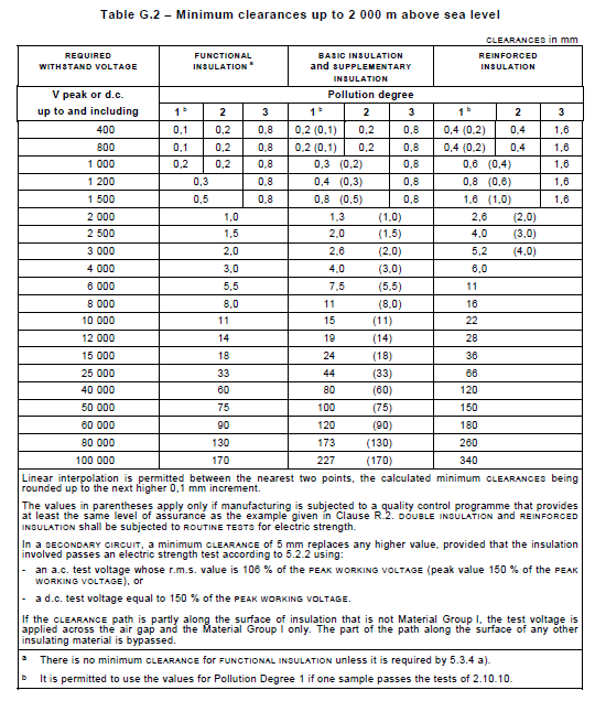

Ik moet op een pcb een netentry met een pcb terminal block maken voor 230vAC. Nu gebruik ik daar altijd blocks voor met 7.5mm pitch.
Maar ik twijfelde eigenlijk of dat genoeg was (of net aan).
Ik heb de EN 60950-1 net even gedownload, maar de tabel daarin is me ook niet echt duidelijk. (ik denk 3mm, maar zeker weet ik het niet)
Is 3mm ruimte tussen fase en 0 van 230v voldoende? De volgende stap in de tabel is zo te zien 5.5mm, dat zou met 7.5mm pitch niet gaan. (want de pads komen er ook nog bij)
Anders moet ik naar 10mm pitch gaan, en dat wordt de print wel erg lomp. (er moeten meerdere terminal blocks naast elkaar komen)
De piekspanning blijft onder de 400V. Dus je gebruikt de eerste regel.
Vervolgens is de vraag: Wil je dat het werkt, wil je dat het veilig is, of wil je dat het heel veilig is? Zeker voor dat laatste is het kriterium dus: "als er overslag zou zijn, zou er dan een aanraakbaar deel onder spanning komen te staan?".
Volgens mij is het antwoord daarop: Nee, dus hoef niet in de derde grote kolom te kijken.
Vervolgens moet je de vervuilingsgraad inschatten. Dat zal normaliter "weinig" zijn, maar reken op het slechtste geval: categorie 3.
Dan lees ik 0.8mm af uit de tabel.
Vind je het toch een "dubbel geisoleerd" issue, dan verdubbel je dat (meest rechter kolom) naar 1.6mm.
Maar goed. Dat is hoe ik die tabel lees, terwijl ik hem voor het eerst zie.
De enige plek waar ik "3mm" zie is bij 2500V. Heb je ergens gelezen dat je bij netspaning van 2500V uit moet gaan? Waar?
Op een aantal plekken in de tabel staan m.i. verdomd lage waardes. En de tabel is lang niet lineair waar ik dat wel zou verwachten... Raar! Bij de 10kV staat onder "functioneel" 11mm. Dan zou ik bij 100kV gewoon het tienvoudige verwachten.

Je leest de tabel waarschijnlijk goed, ook al zie je hem voor het eerst (ik ook). Maar.... dubbelgeïsoleerd betekent >4kV isolatiesterkte. Dat is van net naar aarde of van net naar aanraakbaar. Tussen het net zou ik >2kV isolatiesterkte aanhouden, en dan kom je toch weer keurig uit bij die 3mm in de tabel.
Komt ongeveer overeen met het citaat uit Elektuur, en de EN-norm waar dat ooit op gebaseerd is. Zou zomaar EN60950 kunnen zijn. Ik heb zo'n norm eerder wel eens ergens aangehaald toen het over X- en Y-condensatoren ging, want dat is eigenlijk precies hetzelfde verhaal (over het net of tussen net en aarde/aanraakbaar).
Tabel komt inderdaad uit EN60950-1, annex G (zie startpostlink)

Ontopic: wat is nu de conclusie? Afstand dus toch 3mm? :D
Als je aan Klasse I wil voldoen, en dat lijkt me we zo handig/veilig.

Vroeger werd een afstand van 0.3" (een standaard optocoupler steek) afgekeurd door de Kema! De clearance moest groter zijn, minimaal 0.35" of 0.4" (pads moeten daar inderdaad nog vanaf). Vandaar dat je ook veel opto's op een print vind die wat uit elkaar gebogen zijn.
De doorslag die gehanteerd wordt (of werd) is gebaseerd op 2500V.
Ik heb het nu over keuringen van zo'n 18 jaar terug. Of men nu andere norm getallen hanteert weet ik niet.
Let op: Het gaat hier dus over de clearance tussen primair en secundair (dus niet tussen fase en nul).
