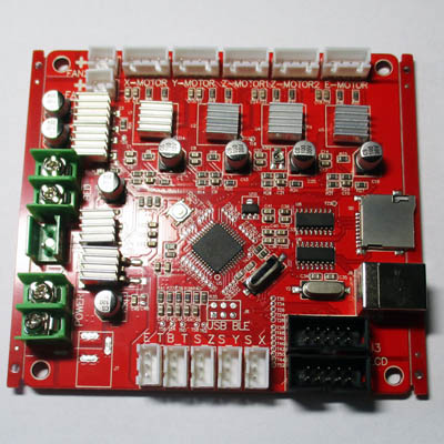

Ruim een maand geleden heb ik een Anet A8 3D-printer besteld via eBay. Deze werd erg rap afgeleverd vanuit Duitsland.
Echter, er zaten een paar haken en ogen aan. Ik ben daarom ook blij dat ik het snel heb uitgepakt zodat ik het in elkaar kon zetten. Tot mijn verbazing waren een aantal onderdelen extra (houten motor-houders), en een aantal onderdelen ontbraken nu juist weer (fan en 230V schakelaar). Goed, bij navraag bleek dat het om een update ging, waar geen fan meer bij nodig zou zijn. De schakelaar, tsja, kun je over discussieren.
Goed, nadat alles opgebouwd was, incl. de bedrading voerde ik wat tests uit. Ten eerste bleek een steppermmotor defect te zijn. Geen probleem, ik had er nog eentje hier voor een ander project liggen, dus even omgewisseld.
Een ander, erg knullig, probleem was dat de de X, Y en Z-as motoren precies in de verkeerde richting liepen. In het menu kun je echter niets instellen om dat te corrigeren. Dat betekende of de stekkers her-bekabelen, of domweg de plastic voetjes even 180 graden draaien.
Vervolgens kwam ik aan bij het testen van de extrudermotor. Deze bleek helemaal niet te werken. Vandaar dat ik wat ben gaan wisselen en daardoor erachter kwam dat het defect op het moederboard zit : defecte driver-IC.
Ik zou het kunnen repareren, maar voor mij was de maat vol.
Vervolgens de leverancier gemaild en die gaf aan dat het moederboardje omgewisseld zou worden. Ik ontving een ticket zodat ik het gratis zou kunnen verzenden via DHL. Nou ja, vanuit Duitsland dan. Ik woon in de nabijheid van de de Duitse grens dus een tripje was zo gemaakt. Het pakketje kwam dan ook snel aan bij de verkoper.
Het echte probleem is het volgende : ik ontvang het vervangende boardje niet. De verkoper geeft al weken aan "Nog even wachten, het komt er zo aan." Inmiddels 4 weken verder en ik heb er absoluut geen vertrouwen meer in. Waar ik echter echt van baal is dat eBay geen optie tot het indienen van een claim (meer) biedt.
Goed, ik zit momenteel te onderhandelen over een gedeeltelijke terugbetaling, zodat ik zelf een boardje kan kopen. Ik wil niet veel geouwehoer en ben op zoek naar een identiek boardje. Ik heb het vermoeden dat deze zonder broncode worden geleverd.

Voordat ik het moederboardje terug stuurde, heb ik er nog een foto gemaakt. Inmiddels baal ik er van dat ik -in goed vertrouwen- het belangrijkste ben vergeten : het uitlezen van Flash / EEPROM van de ATMega1284. Vandaar dat ik hier vraag of er iemand is die een identieke 3D-printer heeft met moederboardje en daar de chip van zou willen / kunnen uitlezen ?
Ik heb zelf voor de anet a8 nooit de bijgeleverde firmware gebruikt. Je kan marlin erop zetten. Die ondersteunen de anet tegenwoordig ook. http://marlinfw.org
Is trouwens gebaseerd op arduino, dus meer dan de arduino ide en een USB kabel is niet nodig.
Persoonlijk zou ik voor een ramps board gaan. Voordeel is dat de stepperdrivers uitwisselbaar zijn. Zit ook nog een extra extruder stepperdriver op b.v. En alles open hardware.
