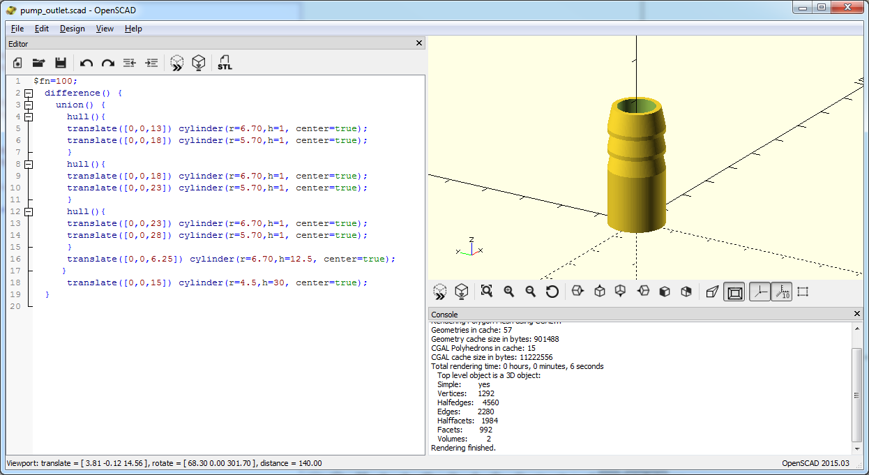

OpenScad is ook fijn om mee te werken. Even inwerken, maar dan kun je ook met weinig code bijna alles maken wat je wilt...
Voorbeeld: slangadapter voor een waterpompje:
