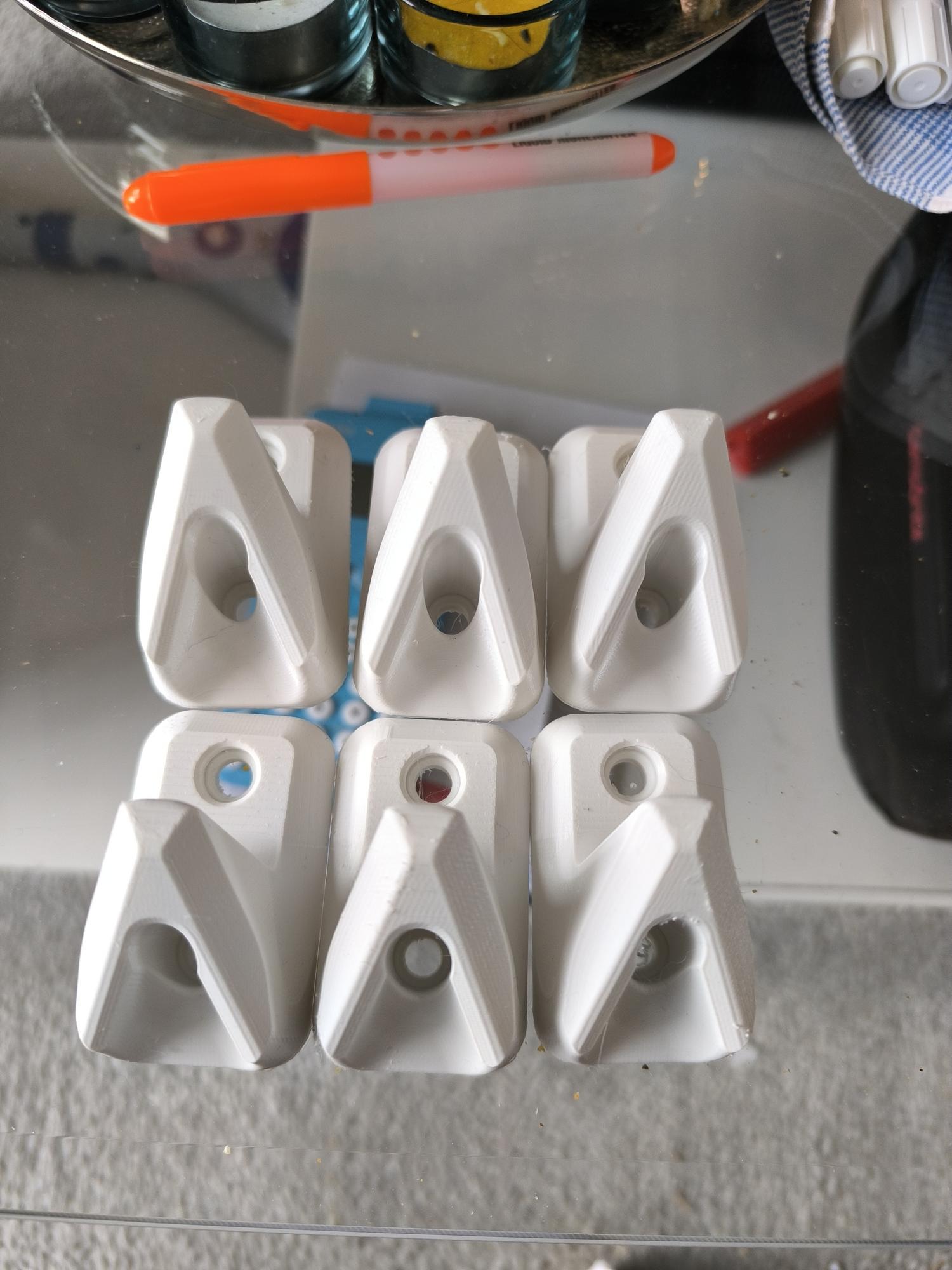

Misschien vertel ik jullie niets nieuws maar gister een paar haken geprint (voor een IKEA PAX kast voor mijn dochter).
Geprint met BASF Ultrafuse PETG (toch wel mijn favoriet) op glas.
Print was klaar, glasplaat af laten koelen en de haken kreeg ik er met geen mogelijkheid af
Heb nog net niet een hamer geprobeerd.
Ik heb overigens wel meer PETG geprint op glas.
N.a.v. een tip ergens in een forum de glasplaat een uurtje in de vriezer gelegd.
Daarna popten ze er zonder moeite af.

Misschien vertel ik jullie niets nieuws maar gister een paar haken geprint (voor een IKEA PAX kast voor mijn dochter).Geprint met BASF Ultrafuse PETG (toch wel mijn favoriet) op glas.
Print was klaar, glasplaat af laten koelen en de haken kreeg ik er met geen mogelijkheid afHeb nog net niet een hamer geprobeerd.
Ik heb overigens wel meer PETG geprint op glas.N.a.v. een tip ergens in een forum de glasplaat een uurtje in de vriezer gelegd.
Ziet er mooi uit!

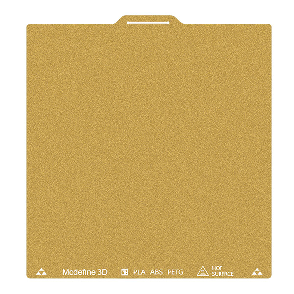

Als je eenmaal PEI hebt gebruikt wil je nooit meer wat anders...

Alles wat "Sterk" moet zijn print ik in PETG met 100% infill. Deze haken hebben maar 20% infill of zo (kan ook 25% zijn, weet t niet zeker meer).

Wat zit er standaard bij een Creality printer dan ? Zo een zwarte flexibele (staal?)plaat die je er magnetisch op "plakt".
Creality heeft standaard een PC (polycarbonate) bed.
Maar dat is magnetisch bevestigd en zo om te zetten naar PEI (Polyethylenimine)

Een veel gemaakte fout met een PEI bed is dat men direct na het printen probeert het object van het bed af te rukken...
Je moet wachten tot de temperatuur van het bed onder de 50 graden zakt, dan gaat losmaken heel soepel. (op 80 graden gaat dat niet makkelijk)
Als je wacht tot kamertemperatuur dan staat het object meestal zo goed als los op het bed...

Had ik gedaan. Vandaag weer de zelfde truuk, had er nog 6 geprint, uurtje in de vriezer en ze vallen er bijna af.
