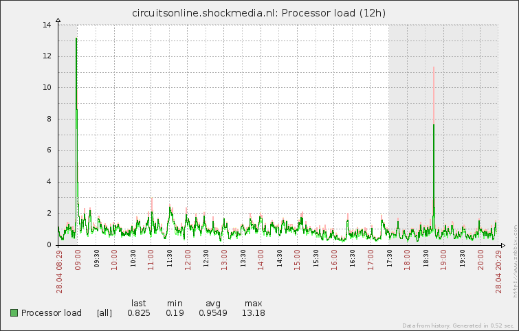

In de grafieken zijn af en toe pieken te zien, zoals inderdaad vanmorgen rond 9:00 uur:
Het lijkt erop dat dit een combinatie van backup + veel verkeer is, misschien dat daar nog wat te verbeteren is. En ik ga eens algemeen wat server tuning doen.

Die pieken zijn zo kort en zo uitgesproken dat ze me weinig hinderlijk lijken - één keertje herproberen en het lukt wèl, als het hier aan lag.

Op 28 april 2016 21:58:07 schreef Jeroen:
Hoeveel CPUs heb je? Als de load de hele tijd rond de 1 zit, dan zit ie eigenlijk zo'n beetje "vol". Als er 4 harddisks en 4 CPUs in zitten, dan is wat je nu ziet prima, maar met 1 CPU is die 70-100% die je nu ziet nogal veel. een piekje met 50% meer "vraag" resulteert dan in dat ie het niet meer aankan en een enorme piek. Zou ie voornamlijk op de disk zitten te wachten is een extra disk misschien een idee...
een veel bezochte site met maar 1 hdd en 1 cpu in de server? lijkt me dat de co server toch wel moderner is als de hp budgetlijn van 1998 nog. meerdere schijven in raid5 is tamelijk standaard in die datacenter servers..

Optimalisatie van servers is niet eenvoudig.
Vaak is de CPU niet het grootste probleem. Eerst kijken of er ruim voldoende geheugen in de server zit en dan naar de disks, indeling (file systeem, partities etc.) en prestatie.
LAN/WAN zijn dan al in orde bevonden.
helemaal mee eens. Maar voor de load tellen mee processen die aan het rekenen zijn of op de CPU zitten te wachten EN de processen die op disk zitten te wachten. Dus gegeven dat de load hoog is, moet je daar naar kijken. Blijft de CPU load laag, dan moet je naar de disks gaan kijken en waarom die bezig zijn. En als je naar de disks kijkt, kan het zijn dat er gewoon veel disk-activiteit is, of dat de processen op de machine te veel RAM gebruikten. "gewoon veel disk-activiteit" kan mogelijk ook opgelost worden door meer RAM. 't is allemaal niet zo moeilijk.
Zelfs op een oude server met maar 1 CPU en 1 HDD moet dit forum nog kunnen draaien zonder al te vaak time outs te krijgen.
En ik vermoed dat het een virtuele server is.
