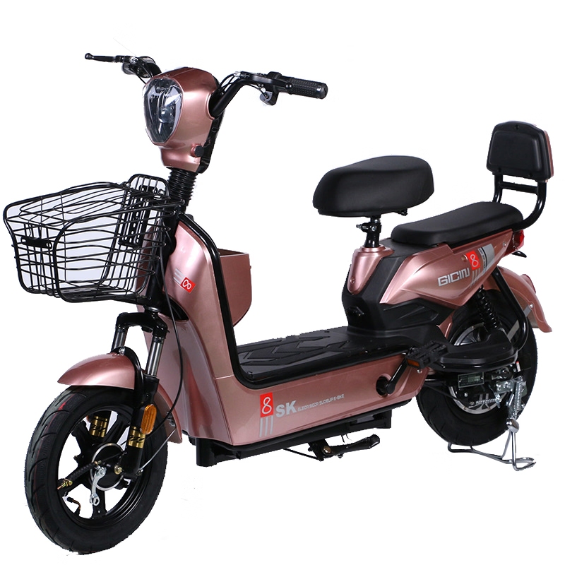

wat voor motor zou je het beste nemen om een electrische brommer te maken?
ik zit hier momenteel in china en hier rijd het vol met brommers met een motor in het achterwiel
http://img.diytrade.com/cdimg/1322804/17108341/0/1289459784/electric_scooter.jpg
maar ik ben van plan een oude brommer, genre honda camino te gaan ombouwen met een middenmotor.
nu zou ik ervoor kunnen kiezen om de vario ook te gaan gebruiken in combinatie met de riem, maar ik overweeg eerder van een ketting te gaan gebruiken (honda camino had ook een ketting lopen van de pedalen naar het achterwiel en zou die gebruiken). de motor zou dan ook krachtig genoeg moeten zijn om vanuit stilstand zonder kleinere overbrenging de boel in gang te trekken.
ook de vermogens die de chinezen gebruiken zijn blijkbaar heel beperkt:
http://www.china-direct-buy.com/v/4/product_detail/7629246/electric_sc…
nieuwprijs nog geen 245€!!!

Battery capacity	48V10AH
Maximum Speed 	        30km/h
Distance range	        40km
Motor type	        Brushless hub motor
Motor(rated Power)	350W
Een benzine motor kan geen koppel leveren bij nul RPM. Daar MOET je dus een koppeling hebben (effe slippen vanuit stilstand) en een versnelling omdat de bruikbare range waarin een benzine motor koppel kan leveren te klein is. Als de motor zeg tot 5000RPM bruikbaar is, en je wilt 100km/u kunnen rijden, dan zou je zonder versnellingen onder de 20km/u (1000RPM) met slippende koppeling moeten rijden. Kortom versnelling is nodig bij een benzinemotor.
Het koppel van een elektromotor is gewoon bij 0 RPM voldoende om prima mee te werken. Het koppel wat je nodig hebt om afhankelijk van je voertuig zeg 25km/u (fiets), 50km/u (brommer) of 130km/u (auto) te kunnen rijden is prima bruikbaar om bij 0 km/u op gang te komen. Een versnelling wordt daarom zelden toegepast.
Voor echte brommer-snelheden zou ik iets meer mikken dan 350W. Een gewone fietsmotor is bijvoorbeeld op 24V 10A 250W gespect. Die 350W van jou is al minder! Die 24V 10A motor wil ook best op 48V 45km/u 480W leveren. Het enige is, je hebt ongeveer het dubbele nodig om 48km/u te gaan. Mijn nattevinger getal is dat je 70-100W nodig hebt om 20km/u te fietsen. En de relatie is (boven de 20km/u) ongeveer met de derde macht. Dus zo'n 800W om 40km/u te gaan...
Maar goed, echt verificatie van hoe hard je wel of niet kan met 350W heb ik (nog) niet....

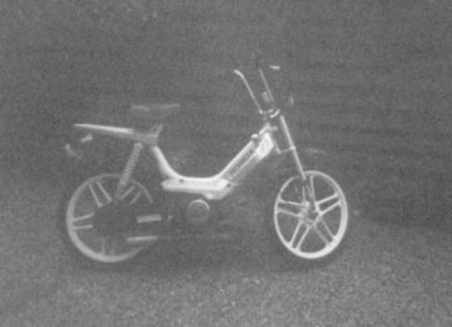

ik dacht dat een camino standaard 2,7pk had. dus om legaal te blijven zou ik daar onder moeten blijven. dat is toch bijna 2kW.
dus met een 500 of 800W motor zit ik zeker goed, zolang ik niet boven de 45km/h ga.
begin zelf al te twijfelen of ik niet gewoon een 125CC zou ombouwen. scheelt hem weinig in gewicht (de hele motor mag toch weg) en dan heb ik ook geen snelheidsbeperking.
van hier zo een wiel meepakken zie ik niet zitten, mijn koffers zijn nu al te zwaar :p
@roland. er valt weinig te slopen bij zo een camino. de aandrijving tussen motor en achterwiel is gewoon een riem. zo zwaar zal het ook niet zijn.
het grote probleem is dat de motor de link is tussen de achterbrug en de kader zelf. zonder motor valt je achterwiel er dus uit.
een ander wiel steken met naafmotor lijkt me ook niet praktisch, want zo een camino wiel is best groot, en nieuwe scooters hebben kleinere wielen. ik wil de looks van de camino zo echt mogelijk houden, met de motor centraal en een verbinding (ketting/riem) naar achterwiel.
zoek alleen achter ideeen welke motor ik best zoek voor dit project. kwestie dat aansturing eenvoudig is.
eventueel terugleveren bij afremmen zou een pluspunt zijn

als ik niet boven de kW's ga van de originele motor, en niet harder dan 45km/H, ben ik in principe legaal door enkel mijn verzekering op de hoogte te brengen van de ombouw. ik heb een motorijbewijs, ik ga hier een verzekering voor nemen.
oude foto van de dader die mijn knie omzeep holp:
http://www.fordcapri.be/fcapri/camino/640/camino1.jpg
les geleerd: brommer opdrijven tot 70, en rondrijden op oude banden, standaard remmen... dan gebeuren er ongelukken.
