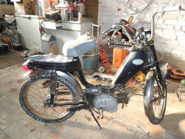

Mijn rollend chassis een tijdje terug zit redelijk vol met extra's:
http://myalbum.com/album/R2TCQFw5Ct0L
Om een of andere reden moest mijnalbum veranderen. Een plaatje direct zichtbaar maken lukt niet meer. Stom vervelend.

ik wou origineel mijn escort mk2 ombouwen naar electrisch en dit om smorgens 5,5km naar het treinstation te rijden, de auto daar 14uur stallen (kan dus bijladen met een zonnepaneeltje) en dan weer 5,5km naar huis.
verwarming heb ik niet nodig, want mijn huidige auto is op die tijd ook nog niet warm.
de escort weeg origineel iets van 760kg. Met beperkte accu's verwachte ik op 600kg uit te komen. en dan geschatte autonomie van 15-20km.
ik hoef geen terrein te doen, ik hoef geen monster te hebben die 120 kan, het is enkel voor korte verplaatsingen en max 70km/h (60-65km/h zou al voldoende zijn). ik verwacht dus ook geen grote verliezen met de diffs en hoef dan ook bitter weinig aan te passen aan de auto zelf.
ik weet dat er motoren bestaan die tussen de versnellingsbak en achteras komen te zitten, om een RWD auto dan hybride te maken (het electrogedeelte is dus eigenlijk de as tussen motor en achteras).
dat plaatje van die auto is niet de mijne hoor. ik heb geen gerestaureerde maar een ongerestaureerde originele...
dit is een foto van de mijne. uitlaat volledig roest, bodem echter keihard (ook nooit aan de bodem gelast). autooke uit 1978.

ik heb 2 dieselautos op de oprit, en zou dat electrisch geval enkel voor het absolute minimum gebruiken. de echte korte ritjes van 10-20km. één van de diesels zou dan ook weggaan. naarmate het evolueerd, zal de capaciteit ook verhogen voor een grotere radius, immers zal die electroauto me ook wat beparen (hoop ik) waardoor er upgrades kunnen komen.
maar ik begin beperkt, met een brommertje. de kosten vallen goed mee tot nu toe.
-motor, controller, gashendels, remhendels, ... kosten tot nu toe 440RMB (57€)
-2 batterijen, makita replica 18V, 4,5Ah had ik nog liggen van een vorige electrische fiets. 75€
-gisteren honda novio gekocht die half verbouwd is naar camino voor 100€. ik begin al aardig in de buurt te komen van de 245€ dat zo een nieuwe chinese brommer koste...
http://www.fordcapri.be/fcapri/el/novio/640/DSCN1615.JPG
de motor is al draaiende, rest nu enkel het inbouwen, mooie kabelboom maken, led verlichting voor en achteraan, stoplicht geintegreerd in de leds achteraan. allemaal de kost niet nu en electronisch gezien peanuts om te maken.
