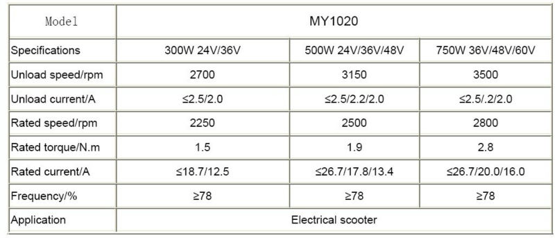

ik heb ook wel begrepen dat mijn 650W (36V 23A dacht ik) motor het niet lang gaat trekken als ik met 48V ga vertrekken vanuit 0km/H.
mijn gedacht was: ik maak de tandwielverhouding zo dat de brommer 45km/h rijd met de motor op volle toeren op 36V, en ik dacht er dan aan om aan 45km/h de mogelijkheid te geven de motor rechtstreeks op een 48V pakket aan te sluiten (+ afkoppelen van controller en aan de +hangen van een extra 12V accu die in serie staat met het originele accu pakket). hij hoeft al niet meer volledig van O te starten, de ventilator draait ook al vollop. t is gewoon ff een 100meter boost geven.
electromotoren zijn normaal toch kort overbelastbaar, zolang ze hun warmte maar kwijtraken.
als ik zo de specs van die MY1020 motoren lees, dan draait een 300watt iets van 2800rpm, de 500watt iets van 3100rpm en de 750W aan 3500rpm. ik denk dus wel dat het toerental mechanisch niet echt een probleem zal leveren
