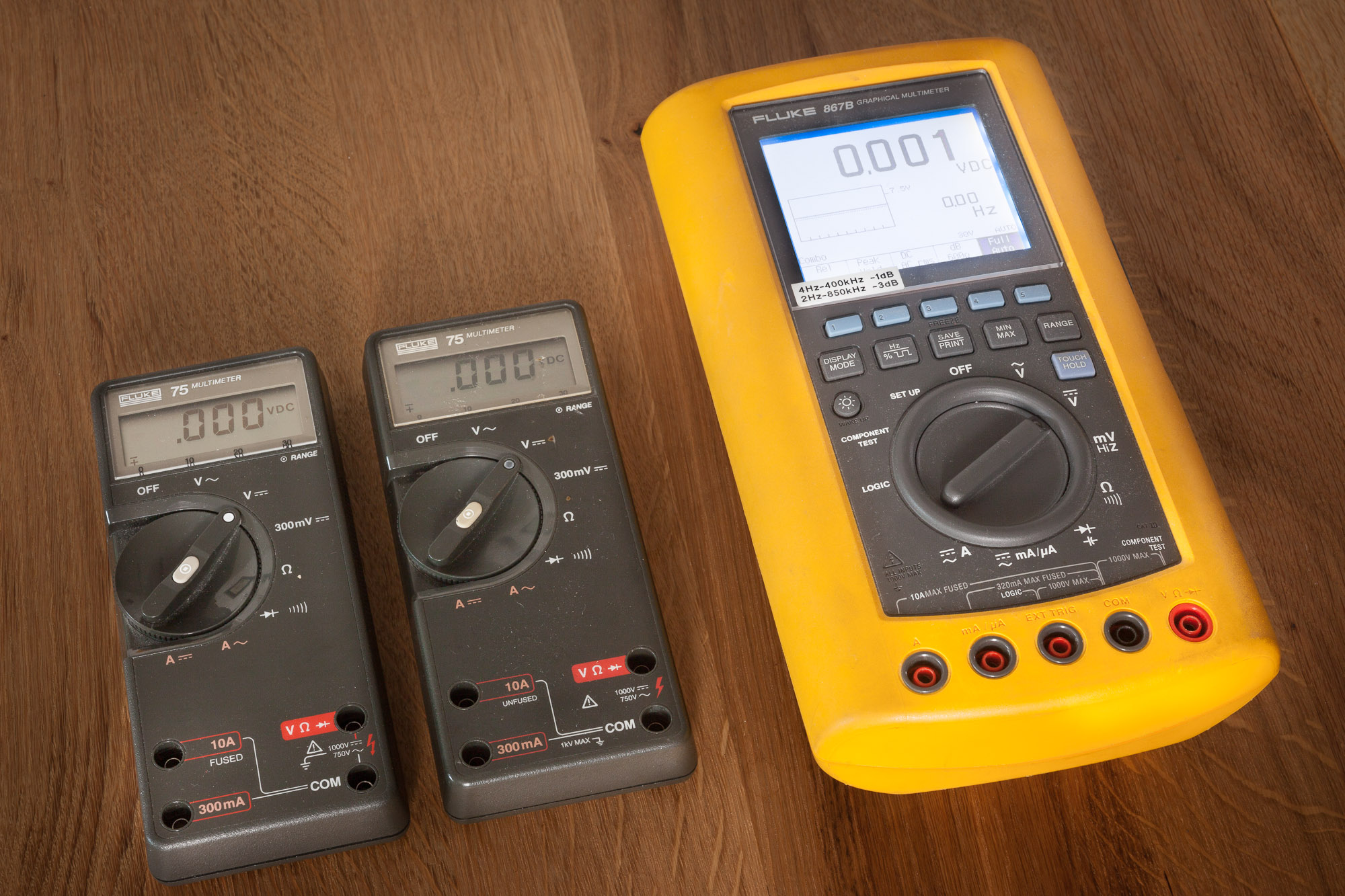

Ha Henk,
Ik heb zo'n Fluke 867B.
Mooie meter, kan veel, en zeer stabiel. (na vele jaren nog steeds perfect in cal)
Maar... ook groot, en zwaar. Dus pak ik voor typisch multimeter werk bijna altijd een Fluke 75...
http://www.miedema.dyndns.org/co/2016/IMG_5504%20%20Fluke%2075%20naast%20867B-600pix.jpg
Ook is de accu van de 867B na 10 uur leeg, terwijl de 9V batterij van de Fluke 75 2000uur mee gaat (in de praktijk: jaren)
Van de scope functie moet je je niet te veel voorstellen. Je kunt een rudimentaire golfvorm zien. (maar vaak weet je dan al genoeg...) Maar het is absoluut geen vervanging voor een scope....
Misschien is het genoeg voor jouw "bussen bekijken".
Die glitch functie werkt overigens prima.
Hoop dat je er wat aan hebt...
