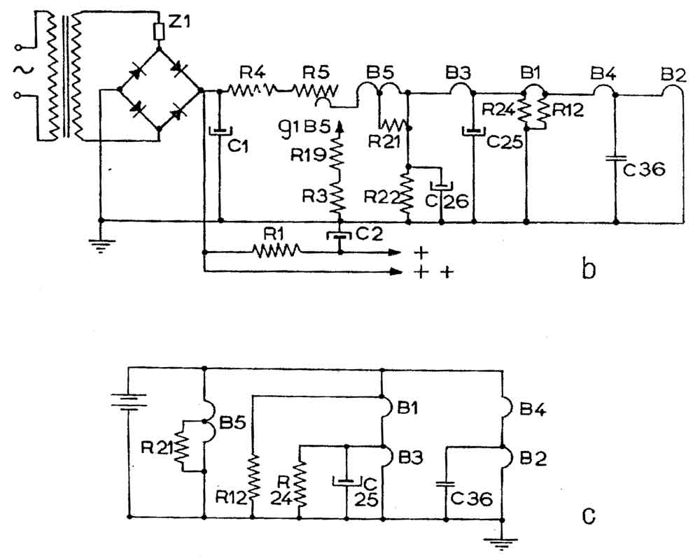

Bladerend in RB oktober 1959,blz.728 kwam ik het Avafort versterkertje van Valkenberg n.v. tegen met de PCL82.
De voeding is het probleem niet,daar is meestal wel een mouw aan te passen.

Het is niet de bedoeling om een knoert van een versterker te bouwen maar meer zoiets als de Avafort,een Watt of 2 of 3.

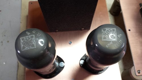

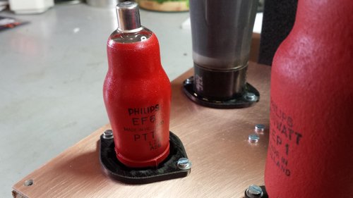

Zelf ben ik met dit bezig:
Ik had nog twee Unirran 9U13 liggen en vier stuks EL11's kwamen op mijn pad. EEP1 als fasedraaier en EF6 als pre. Deze twee laatste NOS bij Radio Twente Den Haag.
De EL11's zijn van ongeveer april 1953 (opdruk op de bulk verpakking voor TU Delft).
