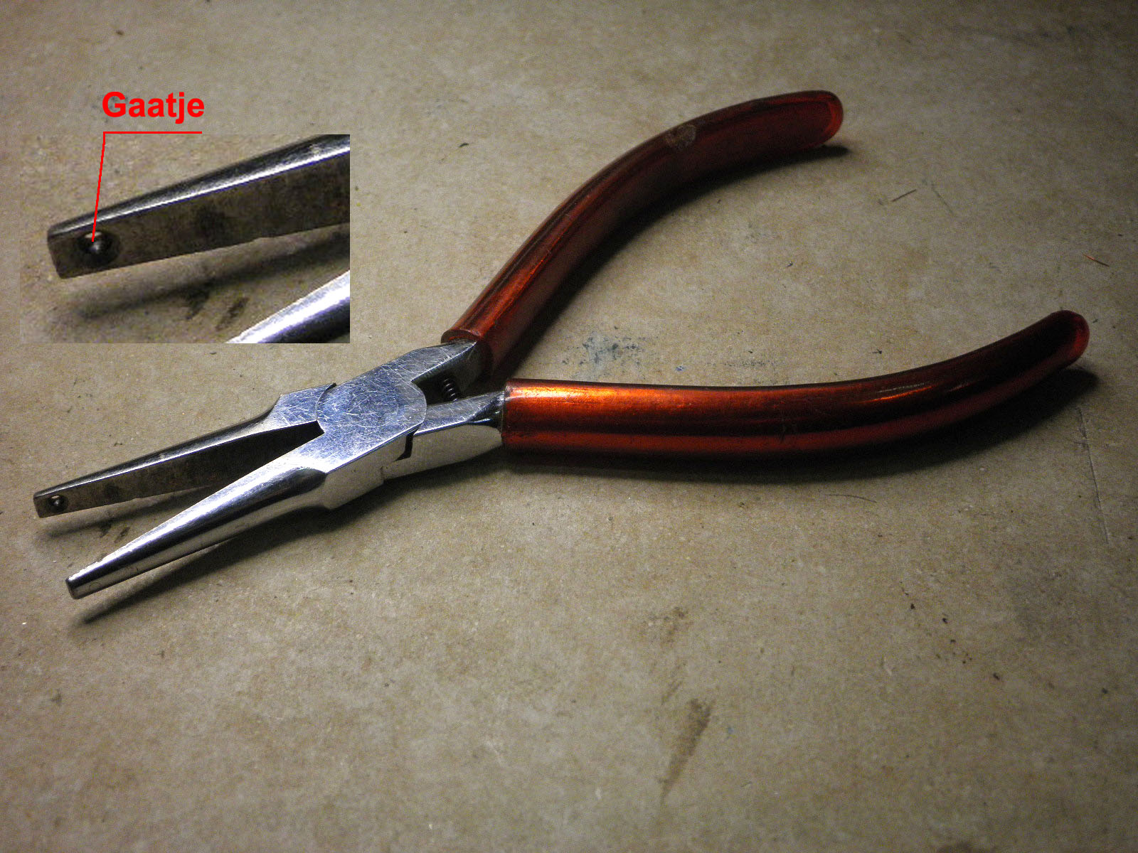

Ik had er ook eentje meebesteld (bij Nedis ofzo?) onder het mom van goedkoop tangetje dat er degelijk uitziet. Maar deze tang mocht na 2 dagen al weg, althans, hij ligt hier nog voor als ik bewust een destructieve knip wil doen.
Dit is dus met de tang helemaal dicht.
Misschien knipte ik iets meer dan een pootje van een weerstand, maar zeker geen installatiedraad en ik had niet gedacht dat hij zo snel zo onbruikbaar zou worden.

Misschien ben jij niet de enige geweest die de tang gehanteerd heeft...
Ik heb denk ik nu een stuk of 8 van de tangen gekocht en wat jij laat zien nog niet meegemaakt.

Nou bij mij brak er zelfs een stuk af van het zelfde merk tang, maar ik had hem mishandeld op de tang staat duidelijk max. 1.3mm copper

Ik weet niet wat er met die van Jochem aan de hand is, is het knipvlak ook plat? Ik heb er al één vernaggeld, maar daar heb ik alleen een hapje in het knipvlak aan overgehouden. Om zo een lengte knipvlak kapot te knippen moet je wel flink kracht zetten, je gaat het wel door hebben op het moment dat je het doet.

Zolang het hier niet spookt was ik dat zeker wel. En ik had de tang werkelijk 2 of 3 dagen in huis.
Ik was wat pootjes van connectoren aan het bijknippen meen ik, van die platte pennen. Moest steeds verder naar achter in de bek om nog resultaat te krijgen, dus ja ik merkte het wel tijdens het knippen.
Het zal wat heftiger dan dun koperdraad geweest zijn, dus ik zal er zelf ook schuld aan hebben. Maar mijn "radio piet tangetje" van 22 jaar oud heeft voor VEEL heftigere vuren gestaan en daar is het snijvlak nog steeds niet op deze manier van aangetast. (Veer is geknapt, scharnier is gammel en handvat zit los, maar dat mag na zo'n tijd ook wel.)
Qua hanteren, terugveren etc vind ik die Piergiacomi overigens prima. Ik heb het idee dat het snijvlak gewoon van erg zacht metaal is.
