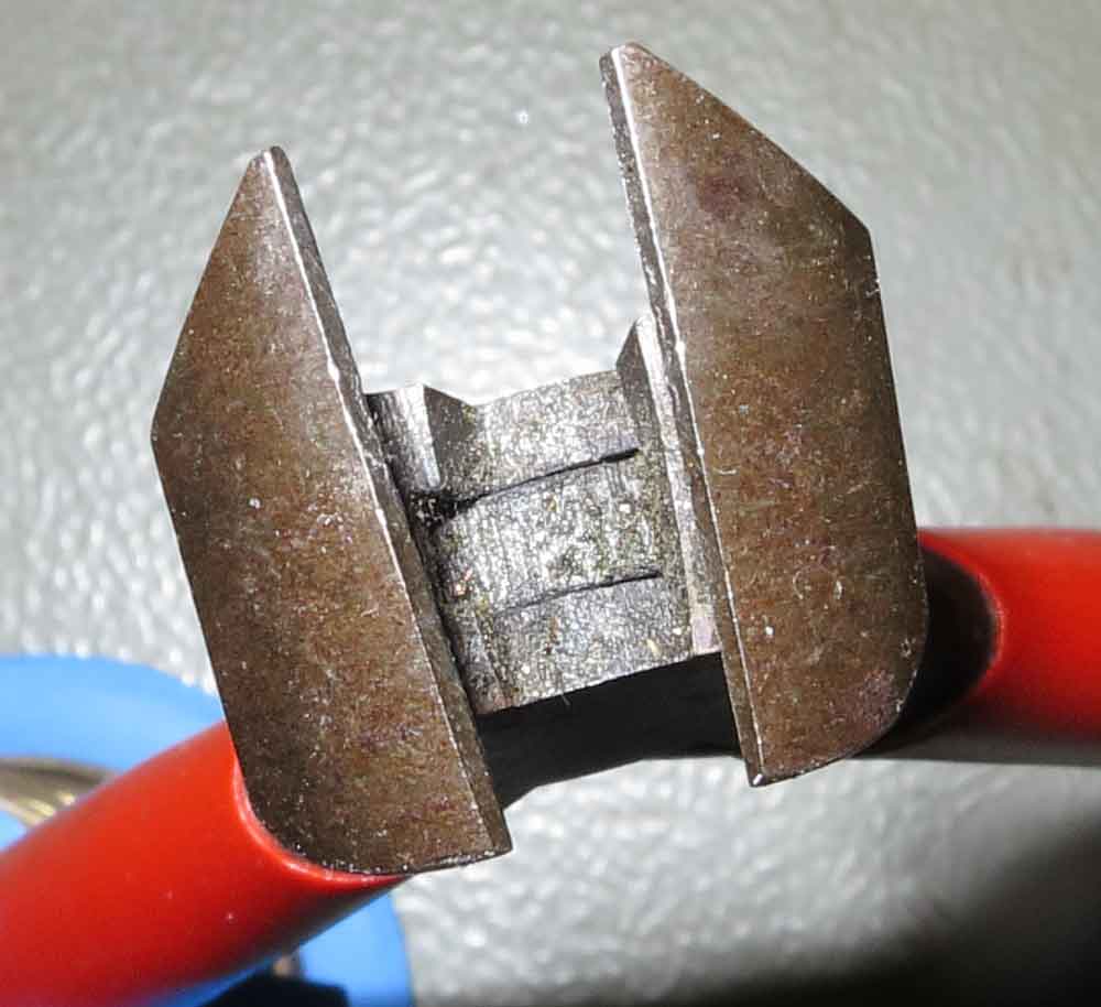

Maar van mij mogen jullie alles knippen met welk gereedschap dan ook, maar dan niet klagen dat iets niet goed is
Klaag ik, of schrijf ik (net als jij) mijn eigen ervaring neer, waarbij ik ook opmerk dat ik misschien wat meer dan die 1mm koper heb geknipt?
Jouw ervaringen zijn niet heiliger als de mijne. Als jij je ervaring over China-metertjes van een paar euro neerschrijft, val ik je ook niet aan dat je niet mag klagen. Je schrijft gewoon je bevindingen neer. Dit valt in precies dezelfde categorie: ik schrijf mijn ervaring neer over een goedkoop product.
Ik snap dat ik bij mezelf moet zijn als ik een te zwakke tang voor het werk kies (en ZO gek heb ik het niet eens gemaakt), en ik snap ook dat ik voor onder de €10 niet het beste gereedschapsstaal hoef te verwachten. Het was enkel dat je precies deze tang aanhaalde, waardoor ik mijn ervaring even wilde melden.
Ik zie gewoon dat het snijvlak van deze tang een stuk minder goed tegen mishandeling kan dan mijn radio-piet-tangetje, dat destijds zelfs minder dan 10 gulden heeft gekost, dus geheel in dezelfde categorie valt (ook qua grootte). De conclusie hoeft niet te zijn dat dit (voor het geld) een slechte tang is, maar misschien wel dat je hem enkel en alleen in moet zetten voor het fijne werk.
Mijn huidige setje voor elektronica gebruik:
- Knipex kabeltang
- Knipex harde kniptang (voor bv muzieksnaren)
- Erem (Swiss) precisie zijknipper (nu Weller/Apex)
Die laatste was een 'koopje' toen de dollar nog laag stond.
Ik overweeg nog een Wiha 48grd kniptangetje toe te voegen. Wiha vind ik een mooie middenweg, wat meer keuze, kwaliteit, ook het handvat goed afgewerkt voor ong Eur25.
Let bij kopen van tangetje op de hardheid van gebruikte staal. Als niet opgegeven is het meestal gewoon china-zacht. Voor precisie werk wil ik geen facet (schuin randje), voor harde draden wel. Draadvangers en openingsveer kost allemaal extra. Die laatste kan bij goedkope uitvoering behoorlijk hinderen.
Mijn Knippex was de heavy duty versie, extra gehard of zo iets. Ik denk dat connector pinnen de schuldige zijn. Eerst hapjes er uit, toen wijken en uiteindelijk brak er een bek af.
Daarna een oeroud tangetje dicht/vlak gemept en geslepen en gehard. Stukken benzine slang als handvat en veer er uit gesloopt (ik heb ze liever zonder veer) Dat doet het al een jaar of twee aardig voor pootjes etc. Sluit net niet genoeg om haardik draad te knippen.
De nieuwe blauwe gaat dat overnemen of ik bewaar hem voor het echt fijne werk.
Voor connectors heb ik tegenwoordig een maatje dikkere tang. Voor nog dikker een full size kniptang en voor echt "heftig" een soort mini betonschaar.
Tijd voor een show your (electronica) tangen topic Ze hebben een overeenkomst met multimeters, je kunt er nooit teveel hebben.
Tangetjes nabewerken heb ik in het verleden ook gedaan, het helpt even. Beton, plaat en schroefkniptangen is een beetje off-topic hier .
Een handgereedschap topic hier is wel een goed idee.

FastFolkert
Op 23 januari 2018 19:37:21 schreef fred101:
Ik heb na mijn bedroevende ervaring met een 30 euro kostende Knippex zijkniptang als testje deze kniptang van 3 euro bij Bangood gekocht [...]
Die heb ik ook, al een jaar of twee en wordt alleen voor Cu gebruikt, tot ca 1 mm dia. Dat gaat prima en de bek sluit nog steeds goed.
Ik knip ook veel gitaarsnaren (staal) en daar is dit tangetje dus niet geschikt voor.
YMMV
Alles wordt op den duur bot(ter), ook van het knippen/snijden van zachtere materialen.
(probeer jezelf maar eens een jaar lang met hetzelfde scheermesje te scheren... )
Nu is eenbaardhaar wel harder dan een koperdraadje.
Heb deze een tijdje terug gekocht, heel fijn tangetje wat ook goed te doseren is met het afstrippen van wire-wrap draad.
Hij moest wel na een paar maanden een tik op het scharnier hebben.

Ziet er niet direct scherp uit op de foto.....
Behalve dat iemand die Pro'sman heet natuurlijk Pro'skit-gereedschap moet gebruiken, is het in de praktijk best aardig spul. Niet aardig als in: gaat 30 jaar mee zonder slijtage en mankementen, maar aardig in de zin van veel waar voor je geld.
Ik vind hem er wel scherp uitzien, constructie lijkt een beetje op een schaar op het eerste gezicht. Schuiven de snijvlakken ook over elkaar heen of is het gewoon rand tegen rand?
EvdWeele heeft, wat mij betreft, volkomen gelijk.
Belzer is onovertroffen; het zweedse merk dat de naam belzer nog gebruikt haalt de kwaliteit niet.
Op de foto zien jullie mijn kniptangetjes ( elektronicahok) . De beide rechts liggende exemplaren zijn van Belzer.
De middelste rode gebruik bij het dagelijkse knutselwerk en al meer dan twintig jaar. Het merk is eraf gesleten. Rechts daarvan met de blauw/groene handvatten is een Erem.

Juist, Erem bedoelde ik ook.Prima kniptangen, maar als hij op de grond valt, breekt er zomaar een bek af.dat is wel jammer..
evdweele
Al meer dan 25 jaar gebruik ik een klein merkloos kopkniptangetje. Waarschijnlijk ooit gekocht bij Praxis.
Ondanks het vrij intensieve gebruik knipt het nog steeds prima en aan de bekken is nauwelijks slijtage te zien.
Met zo'n klein tangetje moet je geen 3mm boutjes proberen door te knippen. Daar is het niet voor gemaakt.
Maar dunne staaldraad of koperdraad tot 1mm heeft hij vele malen moeten knippen.
Mijn vader leerde het me al toen ik een jaar of 6 was; gebruik gereedschap alleen waar het voor is bedoeld, dan heb je er heel lang plezier van.
Een Pozidrive schroevedraaier gebruiken om Phillips schroeven te draaien heeft geen lang leven.
En omgekeerd geldt precies hetzelfde. Bovendien verniel je de schroeven.
Bij platte schroevedraaiers, Torx of inbus is het niet anders. Als de schroevedraaier niet in de schroef past net zo lang zoeken tot je een wel passende vindt.
Tangetje is heel scherp kan er ook een haar mee knippen alleen na een paar maande de bekken over elkaar te schuiven door speling op het scharnier. Dat was met een gerichte tik op het scharnier om een vlakke ondergrond weer opgelost.
