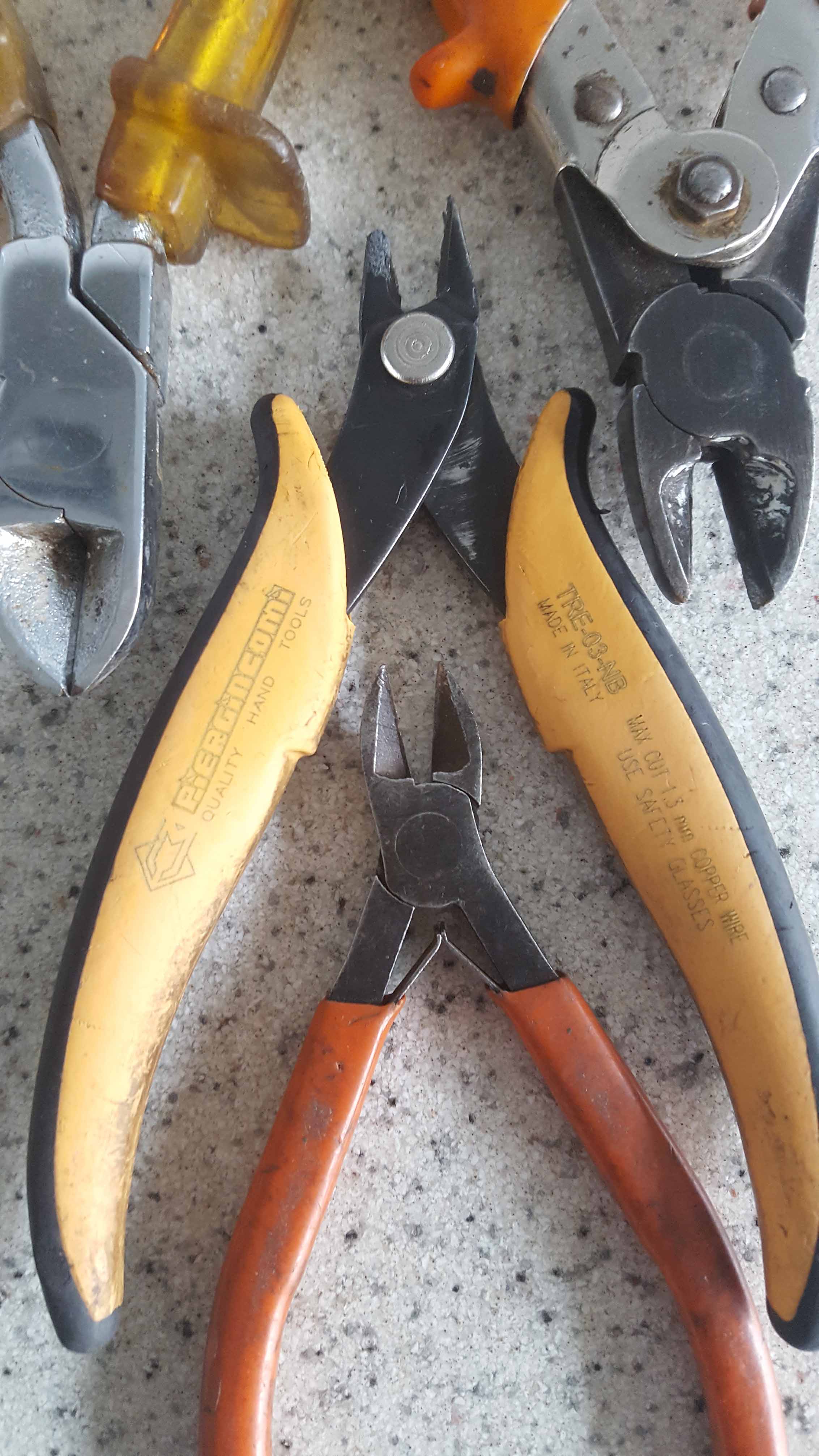

Mijn verzameling tangen:
De bovenste twee liggen al bijna 40 jaar bij mij. De kopknipper heeft wat slijtage aan één kant van de bek, maar functioneert nog steeds.
Het kopknippertje rechts onder vond ik tijdens en bedrijfsopruiming en was zo goed als nieuw. Alleen hebben ze helaas de veer er uit gesloopt.max. knipdiameter 0,4 mm Cu....
Alle drie Lindsrtöm
De Knipex rechtsonder heb ik voor het grovere werk gekocht en zou zelfs geschikt zijn voor pianosnaar (ik denk eenmalig
) Die knipt nog prima ijzerdraad en installatiedraad, ondanks toch behoorlijke moeten in de snijkanten.
Ik heb nog een schuine (ex)kniptang van het werk waar een bek was afgebroken. Die heb ik van de ijzerboer gered door de andere bek er ook af te slijpen, waardoor het een prima platbek is geworden. Er zit een gaatje in een van de bekken, waar een geleiderpinnetje in paste. Dat komt soms uitstekend van pas om pennetjes in te persen
