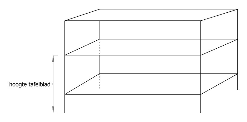

Een vroegere collega heeft voor mij eens een stevige kast met legborden gemaakt om de meetinstrumenten op te plaatsen. Als materiaal voor het frame gebruikte hij vierkante stalen buis van 1 inch. Als alles vakkundig aan elkaar is gelast kan je daar honderden kilo's aan spullen op kwijt.
De legborden waren van 18mm dikke meubelplaat.
Omdat de hoogte van het tweede legbord van boven gelijk was aan de hoogte van het tafelblad creëer je zo een zee van ruimte en je houdt het tafelblad vrij voor de werkstukken.
Op de legplank(en) onder het tafelblad kan je spullen kwijt die je niet dagelijks gebruikt.
Wandcontactdozen kan je ook aan die opstand bevestigen.
Schetsje erbij ter verduidelijking.

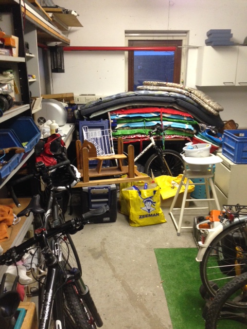

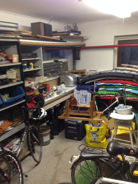

Let niet op de rommel.... Maar... Dit is het dan.....
@ tfteetje,
Kan je de hele ruimte gebruiken?
Ik zou eerst een plattegrond maken dan kan je makkelijk de opstelling wijzigen.
begin met een fietsenrek :P
die 60's archiefkasten zijn ook fijn. lekker stevige kasten zijn dat. die hadden ook nog een dichte zijwand in de laden. zit op t werk ook veel gewichtig spul in..
[Bericht gewijzigd door testman op vrijdag 9 september 2016 20:41:25 (76%)

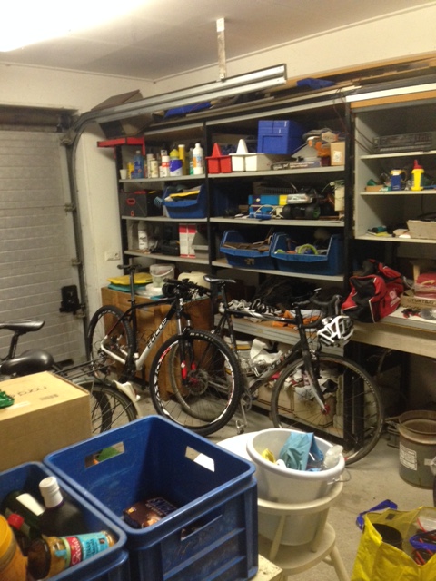

Wordt een beetje schuiven met alles. Te veel fietsen (je bent Hollander of niet..) maar vooral te veel zooi. Alles moet naar de andere garage. Deze is groter maar helaas ook voller. Een deel kan dan weer terug.
Voor de sfeer en uitstraling is een mooie vloer en geschilderde wanden wel een goed begin. Ik ontkom er dus niet aan het gehele hok te ontruimen...
Archiefkasten helaas al open zijkant-uitvoering. Niet openmaken want dan valt de helft er uit.
Mag helamaal opgebruikt worden, mits vrouw nog plekje in de nis heeft voor boodschappentassen en lege flessen.
