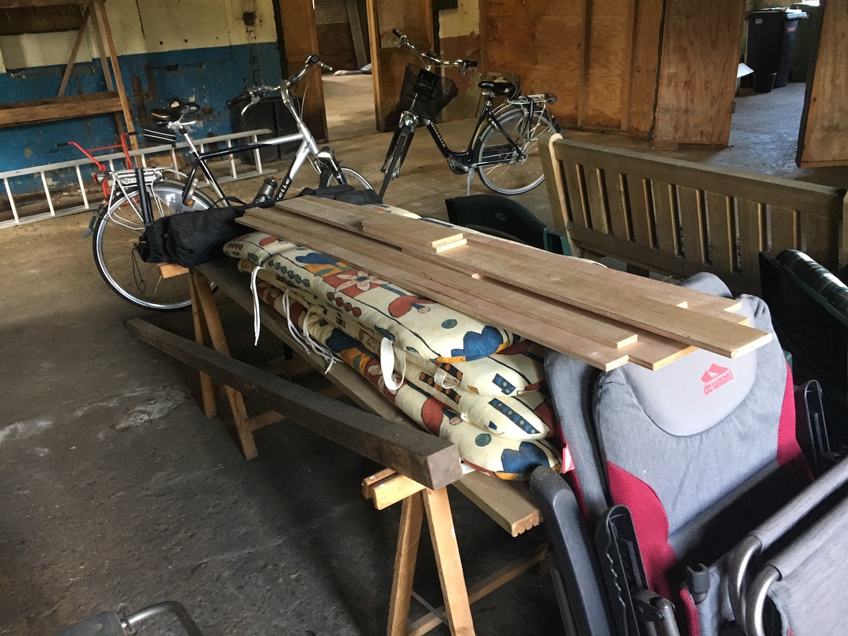

Als eerste heb ik alle delen op maat gezaagd; ik voelde met net een IKEA fabriek...
Ik heb 12 mm meranti multiplex gebruikt, en 44 x 44mm poten. De planken rusten op 12mm multiplex strips van 40mm hoog om te voorkomen dat ze al te ver doorbuigen..

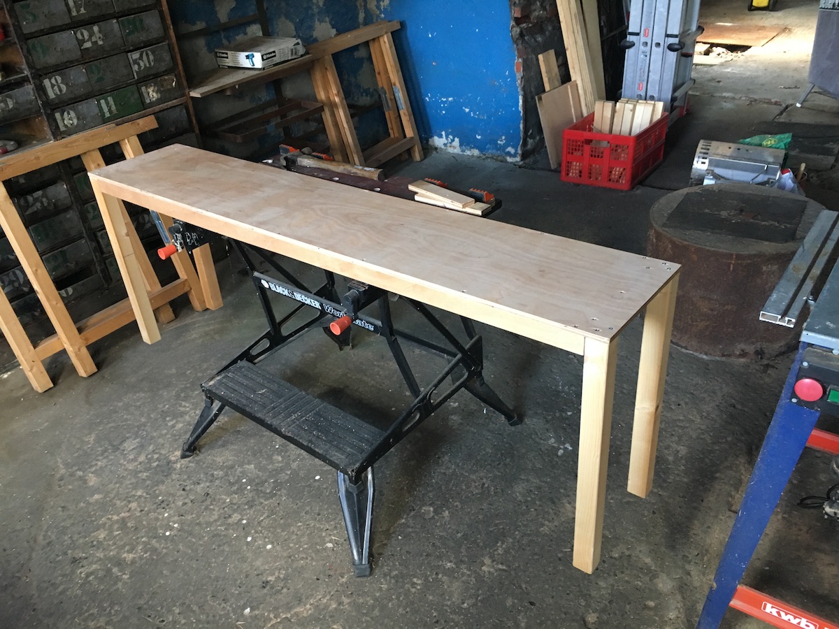

Het eerste gedeelte in elkaar geschroefd. De bovenste plank ligt op de poten en is verstevigd met de genoemde 40mm hoge strips.

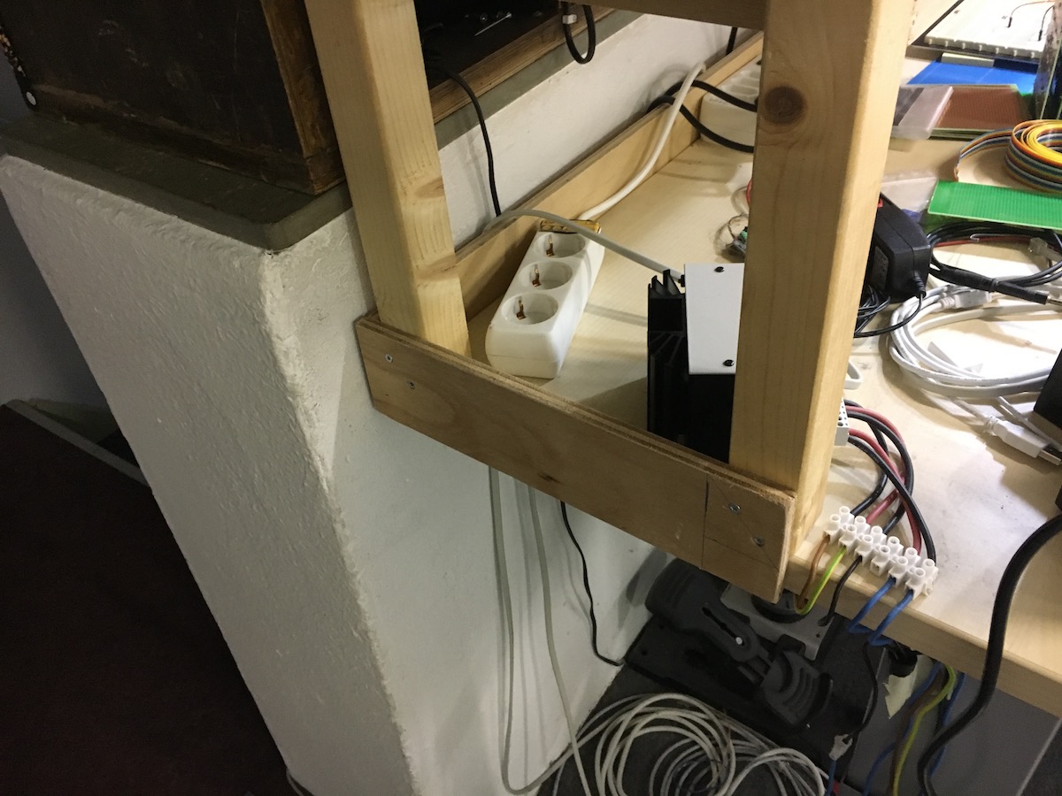

Aan de onderkant aan de linker-, rechter-, en achterzijde heb ik 12mm dikke, 80mm hoge multiplex strips gemonteerd, die 30mm (dikt van het bureaublad) onder de poten uit steken om te voorkomen dat de opbouw van het bureau af valt.

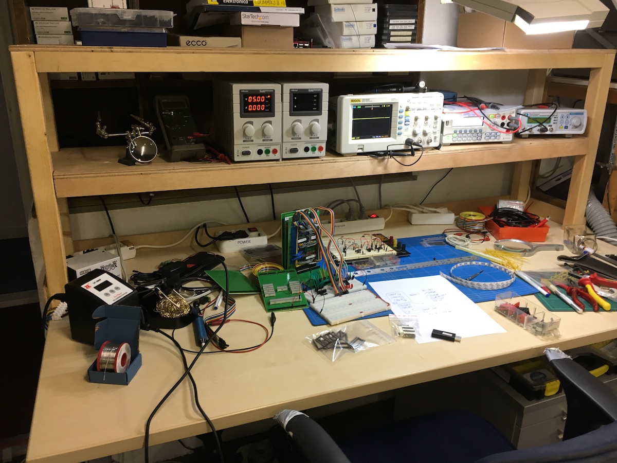

Hier zie je het resultaat. Ik ben er wel tevreden over to zo ver…
