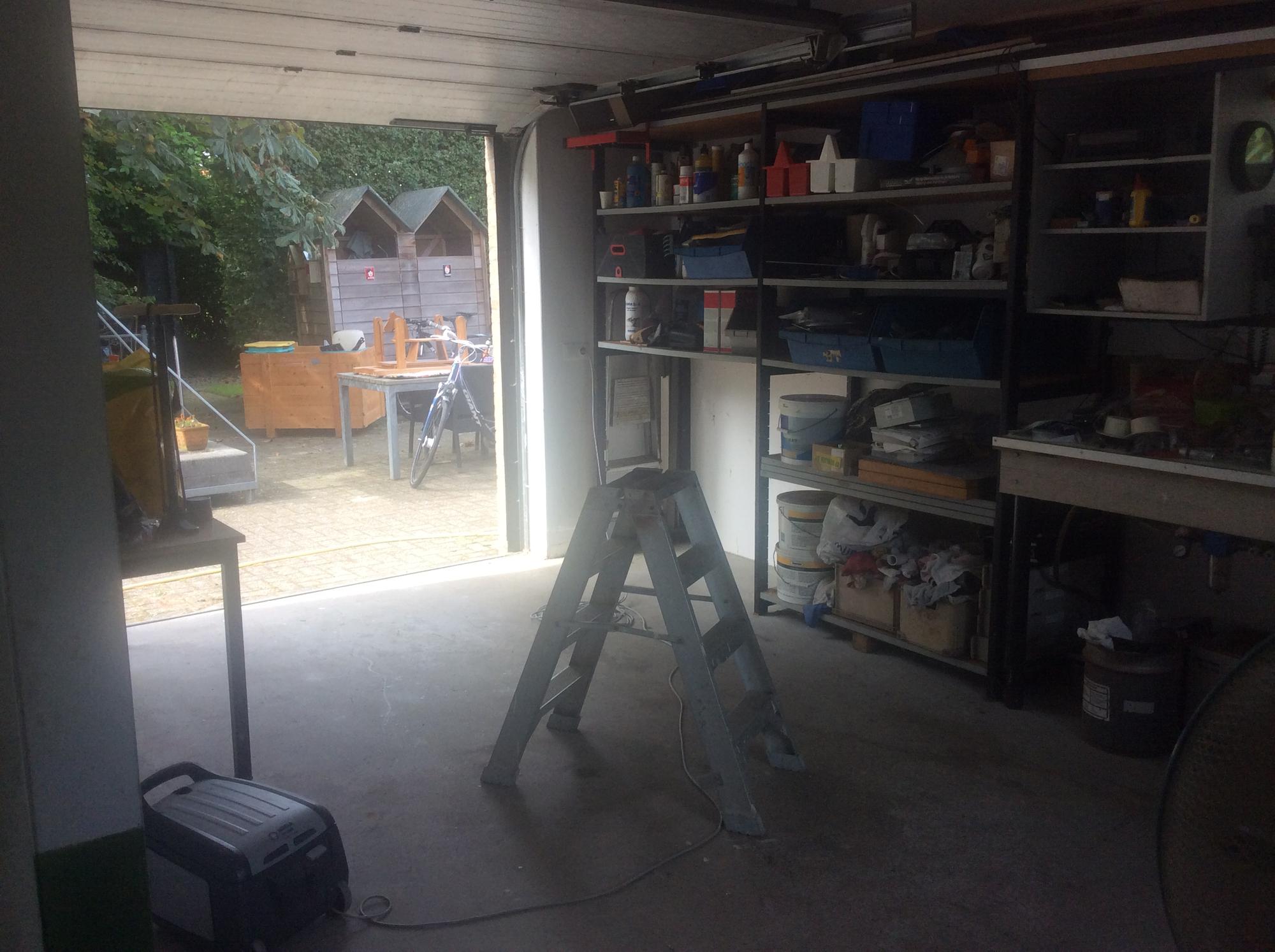

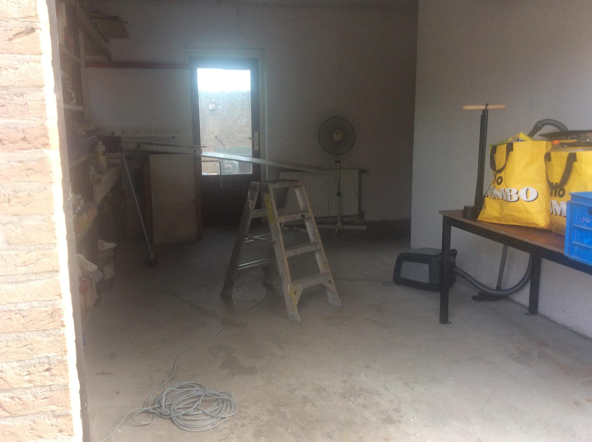

Nou ja beginnen met leeg halen wanden verven veel werk te doen tekeningen maken piekeren en op nieuw beginnen.

Heb 3 bureaus op het oog. In hoogte verstelbaar. Misschien niet stevig genoeg. Ik moet ze eens gaan bekijken. Voor het grove werk heb ik nog een stevige tafel met stalen frame staan.
ESD... Heb in het verleden OK's geinstalleerd. Wat je daar ziet is een netwerk van koperen strippen in een ruitpatroon onder het linoleum geplakt.
Linoleum is wel een goede isolator en lijkt mij geschikt voor mijn lab. Maar koper netwerk er onder gaat wel ver...

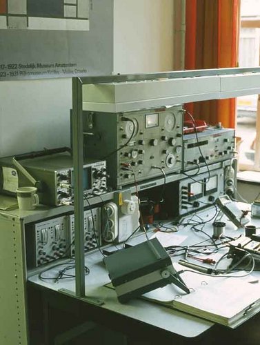

Ik vond nog een oude foto van een werktafel met daarachter een rek voor de meetinstrumenten.
een stelling is niet eens nodig, je kunt met die F dragers en rails ook prima meetapparaat planken maken, 1 voordeel is dat je simpel in hoogte kan verstellen. hier stonden er al 2x delta's op die 30 kilo de stuk deden. samen met nog wel 45 kilo aan ander spul. de muren zijn niets bijzonders, van die poeierblok muren waar je zo al schroeven in kunt draaien ( echter zitten er extra lange pluggen 6mm in ), dragers om de 45cm gezet. die witte spaanplaat planken zijn mee van het goedkoopste bij de bouwmarkt. hier heb ik 40cm boven het werkblad een plank van 30cm diep hangen met kleine voedingen en ander vaak nodig zijnd spul, 26cm erboven een plank van 40cm diep waar de scope en ander lomp spul opstaat, de dragers zijn maar 30cm zodat er nog een ledstrip voor werkbanklicht op de rand kan. op de kop zit een plank ertegen geschroefd zodat de grote onderste plank niet kantelt bij het eraf halen van een toestel, tevens huisvest die zijkant de scheidingstrafo..

Het idee van @testman ik heb te diepe apparatuur dus in mijn situatie werkt dit niet somige apparaten zijn 50 cm diep.
Op de foto van @evdweele kan je een standaard opstelling zien voor het meten van een bepaalt product apparaat dan is een vaste opstelling prima.
Maar ik ben net als @fred101 met te veel tegelijk bezig daar om is Fred zijn opstelling net als is de soyuz cabin alles onder hand bereik best wel ideaal alleen je komt niet gemakkelijk bij de achterkant hoe doe jij dit Fred heb je ter voorbereiding al losse kabeltje aangesloten?
Hoezo een vaste opstelling? Als het nodig is verwissel je toch even die meetinstrumenten? Dat was toen ik daar werkte de dagelijkse praktijk.
Een buitendienstklus? Dan pakte je de meetinstrumenten die nodig waren van je werkbank en zette ze in de serviceauto.
