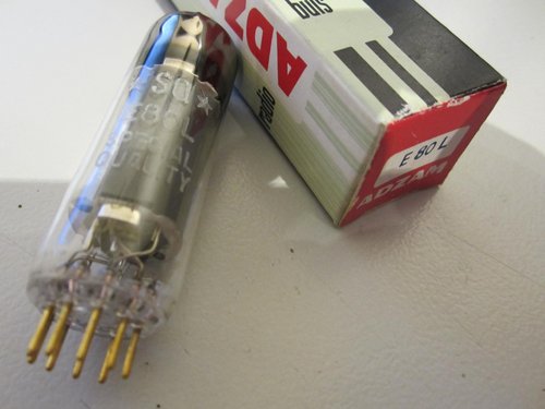

Wat is dat voor een orgel??
Geen idee, kwam het plaatje toevallig tegen op het web.
Adzam is een merk van MBLE als ik het me goed herinner, en dat viel ook onder Philips. Mazda was iets Engels toch?
Nee, ook MBLE
Zou het iets met communauiteit te maken hebben ? Je weet maar nooit in dat land
[Bericht gewijzigd door Tidak Ada op (73%)]
Volgens RB is\was Mazda Japans en werd voor de europeesche markt de letters omgedraaid Adzam dus.
Wat natuurlijk idioot is want Adzam klinkt veel gekker dan Mazda.
Mazda was een gloeilampenmerk van MBLE kennelijk. Van een connectie met Japan vind ik niets terug, wel bevestiging van een band met Engeland voor wat buizen betreft. Mazda was voor buizen kennelijk een merk van BTH dus Brits-Frans en geen Philips. Dat verklaart meteen waarom die Adzam gebruikten.
Ik kan ook geen Japanse roots vinden dus dat verhaal in RB zal wel een broodje aap zijn.
Alles wat Adzam of Mazda heet wijst naar Belgie.
https://www.delcampe.net/nl/verzamelingen/facturen-commerciele-documen…
Bij een bedrijf waar ik werkte een 15 jaar geleden verkochten we Mazda tl armaturen,
daar werd ons bij verteld door de vertegenwoordiger van de toe leverancier dat het philips fabrikaat was.
De originele oude Mazda radiobuizen waren Engels, het was een submerk (handelsnaam) van Edison Swan (Ediswan). Ze hebben ook Engelse type aanduidingen. b.v. TP22. Ik vond nog een Mazda buizenboekje
Adzam is MBLE (eerst zelfstandig, later Philips) en heeft bij mijn weten geen link met de buizenmerk Mazda.

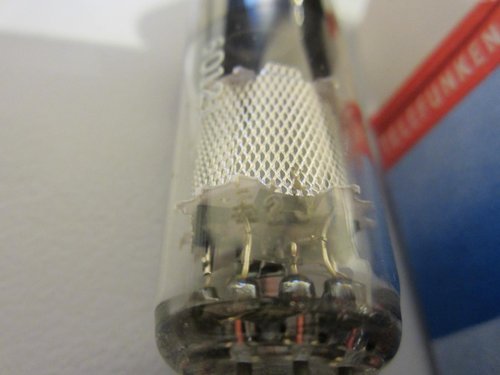

Er zijn zelfs Adzam buisjes in SQ uitvoering. Nep?
Als die uit Nieuwe Oude Stok komen, zullen ze best origineel zijn. De eventuele aanwezigheid van een Philips productiecode is een sterke aanwijzing inderdaad. Als je die buizen in je bezit hebt, ben ik niet alleen geïnteresseerd in de productiecodes van de buizen, maar ook in het codenummer van de doosjes (in de onderflap).
Dankje! 11 zegt niet zoveel inderdaad, maar dan op een van de onder-zijflapjes misschien toch een oud codenummer dat begint met 30 of een nieuw codenummer dat begint met 3322. Of bijvoorbeeld 3304, des te interessanter want die heb ik nog niet.

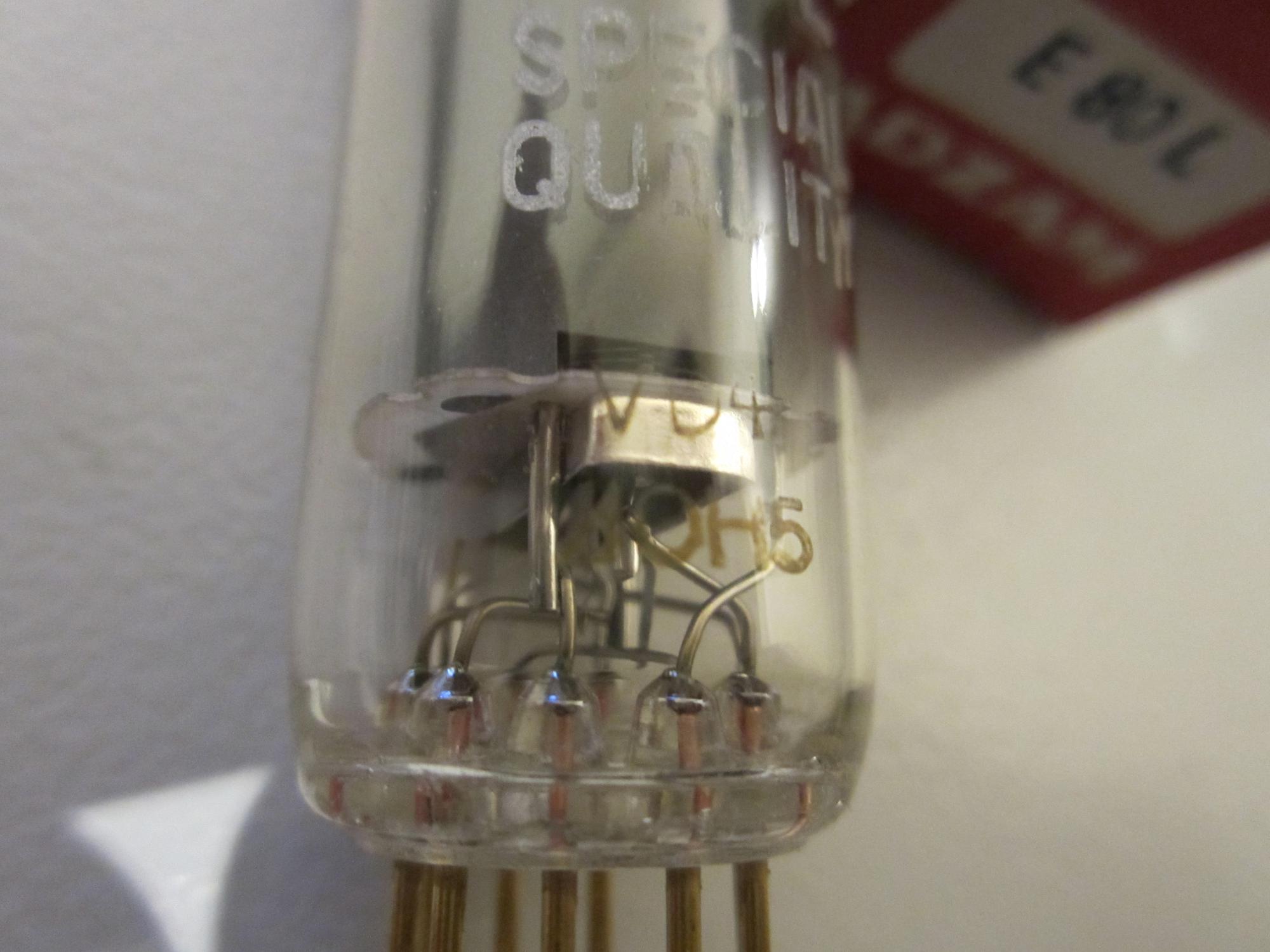

Wat raar dat daar geen codes op staan. Philips was daar erg strict in en MBLE in die jaren ook al. Nouja, in elk geval leuk om die buisjes met hun codes te zien. Zijn buizen van de jaren '60 of '70 als ik het zonder verder opzoeken zo even zeg (L3K4 en delta0H5, dat laatste cijfer is de productieweek en in de jaren '50 deden ze daar nog niet aan).

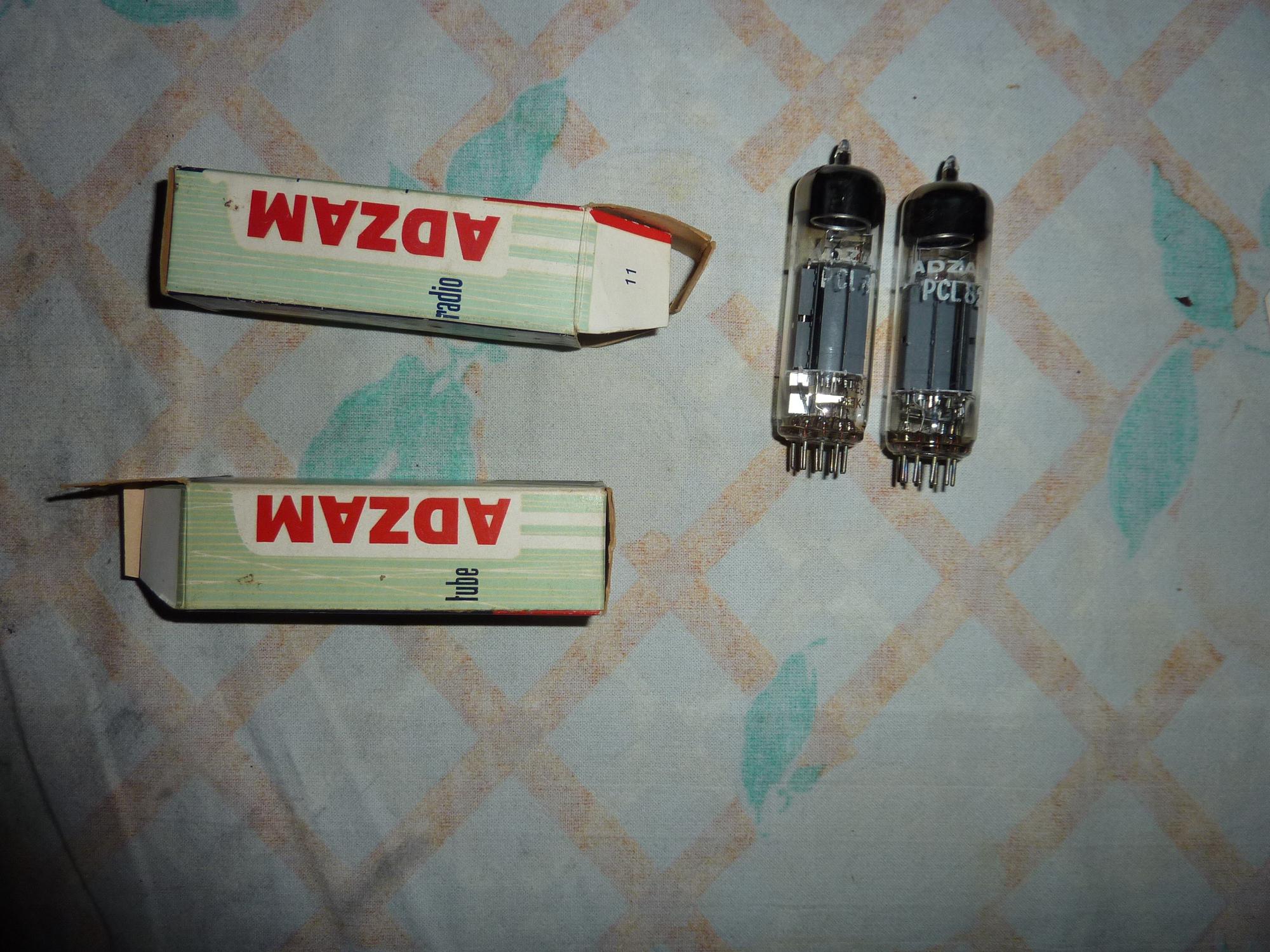

Bij het eerste beste Philips doosje wat ik nakeek vond ik idd een nummer.
3322 200 29612
Codering op de buis is 15G2 of I5G2
Ik neem dat het een 1 is (Philips Eindhoven afd.22020?)
Ik schat dat ik zo'n stuk of 40 Philips doosjes met buis hebt en verder ook andere Philips dochters Pope,Silvania,Valvo etc.etc.
Zal ze t.z.t.wel een keer nakijken voor nummers op een regenachtige zondagmiddag
@Hubie: altijd leuk, dankjewel. Voor de volledigheid is ook de bovenste coderegel van belang, zo op de foto te zien A3, staat daar nog een teken achter?
