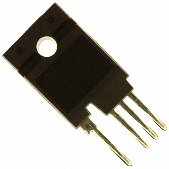

Ben al maanden op zoek naar ESBT tor STC20DE90HV.
Had ze aanvankelijk gevonden bij Ali maar die hebben teruggestort met de melding "onleverbaar". Vele componentboeren hebben ze in hun aanbod, maar telkens is de voorraad NUL. Komt uit de hulpvoeding van een 15kW FO. Deze kreeg ongelukkig kortsluiting in de bedrading van de externe 24V hulpspanning. Inwendig de fo geen zekering aanwezig en dus de smps controller, powertor, gateweerstand en 2 smd transistoren op geblazen. Heb alles binnen, maar de ESBT lijkt onmogelijk. Mss is dat wel samen te stellen door een transistor en een fet met die specs in serie te plaatsen.
