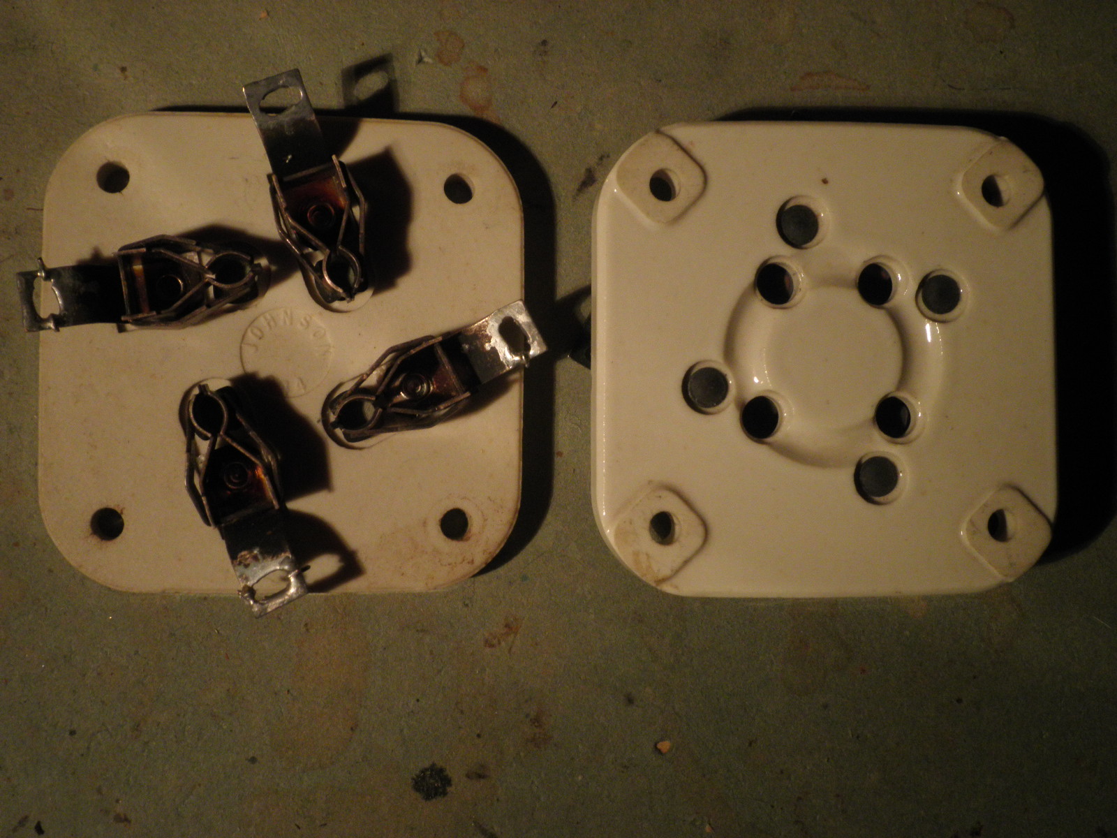

Wie weet er nog van die vierkente keramische UX4 Jumbo buisvoeten (ook bekend als thyratron-voeten) te krijgen?
BACO heeft ze niet meer. Kostten daar € 3,-
Bij ePay doen ze alsfof ze van goud zijn
Hubie
Op 27 januari 2018 20:17:39 schreef Tidak Ada:
Zit hier mss iets bij?
UX4 zie ik zo gauw niet maar hij heeft niet alles op de foto gezet.
https://www.tweedehands.nl/zendamateur/componenten/buisvoeten/div-buis…
