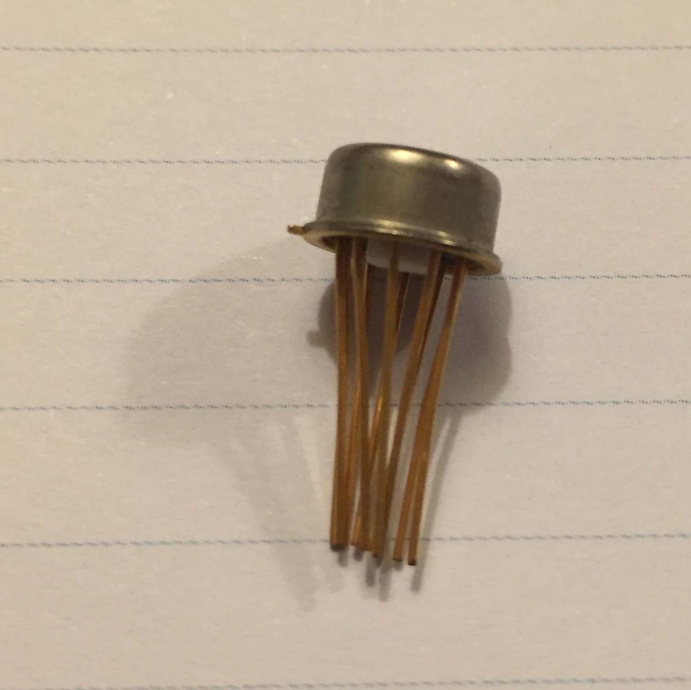

Ik heb hier een ML741 liggen in dezelfde behuizing. Daar moest ik met m'n dyslexische kop aan denken toen ik ...714... zag. Maar mijn opamp is uit '74, dus bijna drie jaar jonger dan dat 9958 ding.
ouder....opamps in plastic dil behuizing zouden nog even op zich laten wachten... Die Fairchild metal cans zaten vaak nieuw verpakt in plastic met een centrale separatie om de aansluitdraden mooi gespreid te laten.
Leuk nixi's. Maar daar is het wel een decade teller en geen Double Balanced Modulator. Dus nog steeds de vraag Wat is nu wel?

De uL9960 ipv uL7760/96 zou het kunnen zijn, ik heb nog niet alle 16 pinnen nagelopen...

The CuL9960 is a decimal decoder/driver. It seems to have NPN high voltage (55 V) open collector outputs suitable for driving Nixie displays.<p>

In mijn tabel van de 9xxx serie is de 974 terug te vinden als JK Flip Flop in package 5B, wat volgens mij een 8 potige metal can is die ook bekend is als een TO99 package.
Bij Fairchild staat de 'L' in µL voor Logic, en de 'A' bij µA voor Analog.

F 796HC 7421 metal can. Gemakkelijk te identificeren
F 760HM 7336 metal can. Comparator
F DTuL 95059 cerdip 14. ???? (DTL logic?)
FUF5 7715393 7236 metal can 715 high speed opamp?
fU5B 7741393 7241 metal can 741 opamp?
