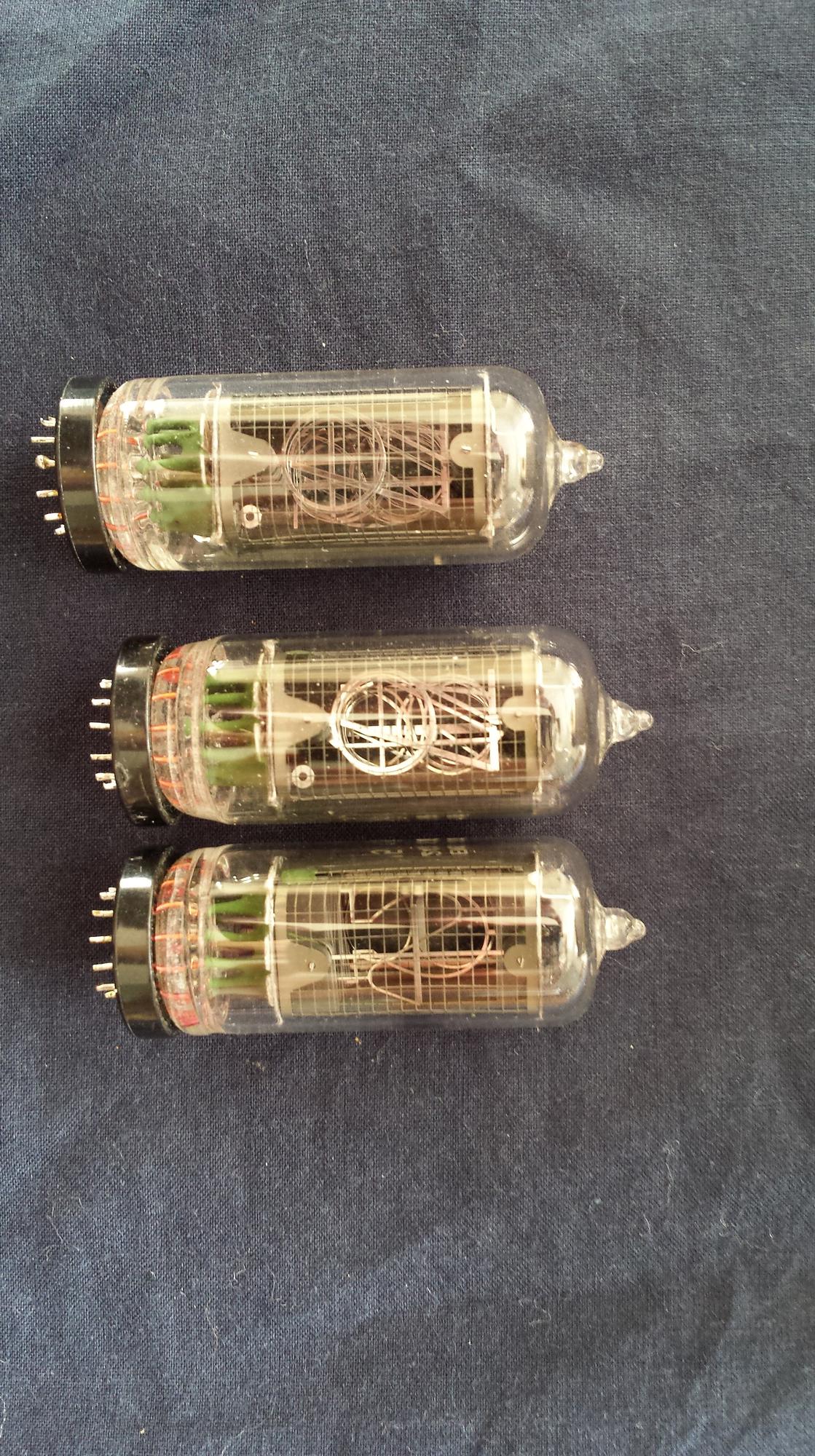

Hallo allen,
een poosje terug heb ik een aantal nixie buisjes gevonden. Op de laatste buis staat informatie, maar dit is enkel de punt. Nu ben ik op zoek naar de type nummers van de andere twee buizen. Het lijkt op dezelfde serie, maar ik ben niet zeker. Het type nummer van de punt is Siemens ZM1243.
Al vast bedankt!
Hugo Welther
De andere is de ZM1242. Dit is de ZM124x series. Begint met de ZM1240.

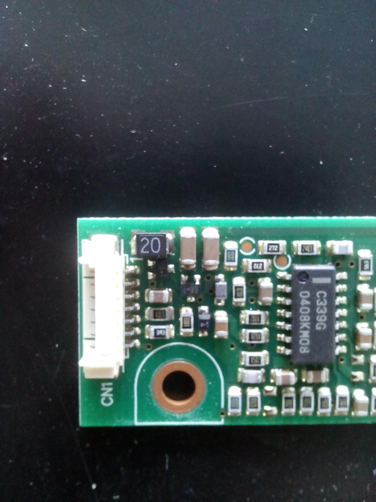

ik heb hier weer een HMI liggen, zoals ik er al eerder 1 hersteld heb. (https://www.circuitsonline.net/forum/view/126627/1/magelis)
Echter toen had ik een donor printje bestedl (die niet goed was) maar daar kon ik wel het defecte component vanaf halen...
Echter nu heb ik zijn broertje (zelfde klant, zelfde merk en type scherm)
Ik was voorbereid en had al backlights liggen en erin gezet, maar hier is OOK de driver defect en werderom hetzelfde component...
Echter... ik heb geen IDEE wat voor component het is...
ik vermoed een spoeltje... maar wat is dan de waarde?
foto'tje
Dat zwarte blokje met 20 erop
Ik weet zeker dat het defect is, want het meet geen capaciteit, geen diode en niets en bij de vorige als ik hem kortsloot deed het scherm het, daarom het vermoeden van een spoeltje!
High met Henk
top maar welke waarde? 2A?
en is hij ook bij farnell of RS te bestellen ik ken deze behuizing niet....
Dank voor antwoorden, ik ga eens op zoek om er wat moois van te maken!
High met Henk
Zou makkelijk moeten passen, de originele is 1210 (3225 metrisch).

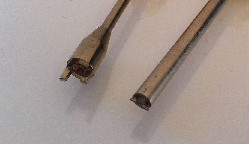

Je ruimt eens wat op en dan kom je wat tegen. Maar wat is het?
Ik ken wel die schroeven met alleen twee gaatjes, maar dit zijn streepjes. Waar wordt dit gebruikt?
Voor schroeven met alleen 2 streepjes oftewel een pippeltje in het midden van de sleuf, lijkt me duidelijk toch ;-)
In dit geval gaat het gezien de afmetingen waarschijnlijk heel specifiek om afregelgereedschap voor VHS recorders. Het kleine ding voor de hoogte van guide posts die de band om de trommel trekken, het grote geval voor de horizontalen positie van de audio/synchronisatiekop.
Dank Maarten, gezien de herkomst van deze dingen zou het inderdaad heel goed iets met videorecorders te maken kunnen hebben. Dan weet ik ook gelijk dat ik er zelf niet zo veel aan ga hebben... :-)
edit: en met die info kon ik plaatjes vinden waaruit ik inderdaad zie dat dit gaat passen
[Bericht gewijzigd door 6502 op 16 januari 2017 15:44:41 (32%)
Da's een 'slotted spanner screw', zie je veel in AC adapters... ;)
Deze speciaal lijkt me meer bedoeld voor 'slotted spanner nuts':
http://www.ekotherma.sk/de/spoj_mat/spoj_mat4/DIN546_v.jpg
[Bericht gewijzigd door Arco op 16 januari 2017 15:53:54 (53%)
Het is weer fraai. Nooit eerder zo'n schroef gezien en nu blijken ze ineens overal in te zitten als ik Google mag geloven. Denk dat Maarten wel de juiste toepassing heeft 'geraden' van dit tweetal.
