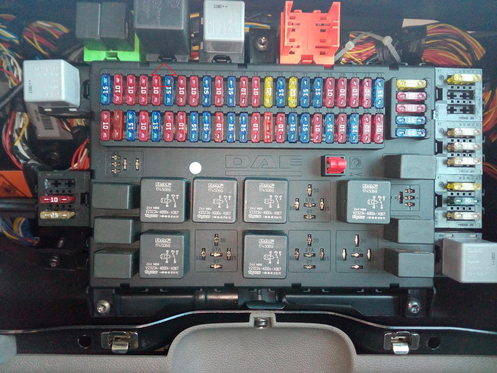

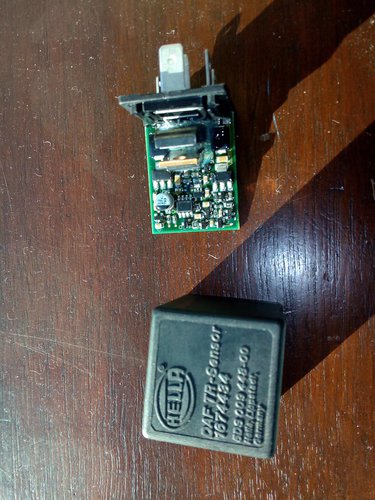

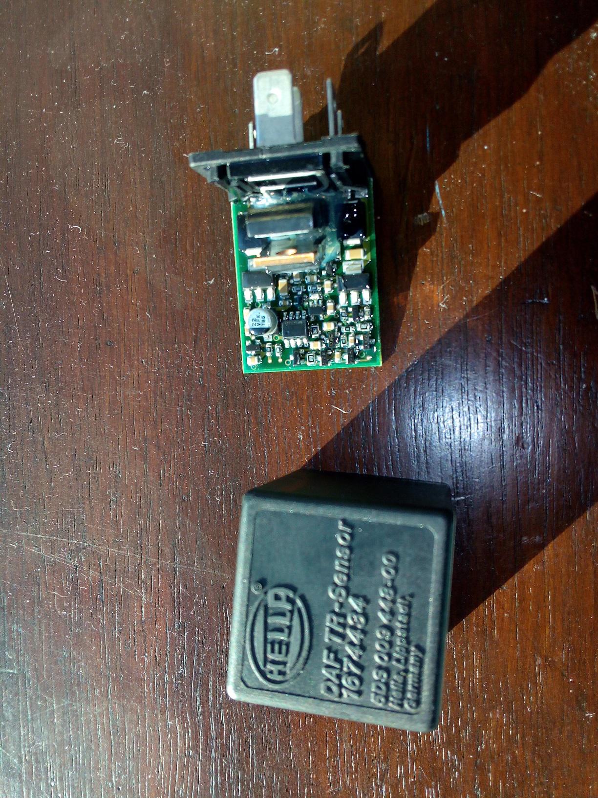

zou ie dit kunnen zijn , hella daf tr sensor?? als ik daar op google wordt ik niet veel wijzer, maar wellicht dat iemand het hier weet,
ook nog wat foto`s bijgevoegd,

Dat ding ( Hella tr sensor) is dat printje op de foto, is denk ik niet van de ruitenwisinterval. Ik heb ' M toch warm gemaakt maar dat maakte geen verschil. Ik denk nog steeds dat er ergens een condensator aan vervanging toe is, maar waar zit dat kreng,.
Gr
Rob
Ik zou zoeken naar relais 64 , eentje met 4 groene en een rode draad
onder de zekeringen gekeken , maar daar word ik ook niks wijzer van, voorlopig laat ik het rusten , tenzij iemand een gouden tip heeft,

Da's mooi. Al sik zoek op TR sensor dan kom ik 'transmission range' vooral veel tegen. Ofwel: het ding wat detecteert of-ie in z'n vrij staat en ervoor zorgt dat je niet kunt starten als het niet zo is.
Lijkt me niks met ruitenwissers te maken te hebben.
