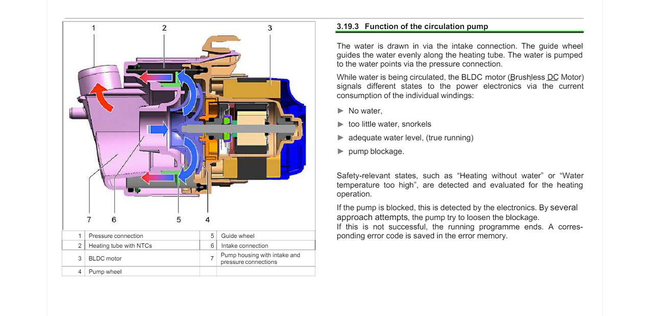

Bijlagen elders gevonden als voorbereiding voor morgen. Mede daarom maar in deze oude post bijgevoegd als extra info.

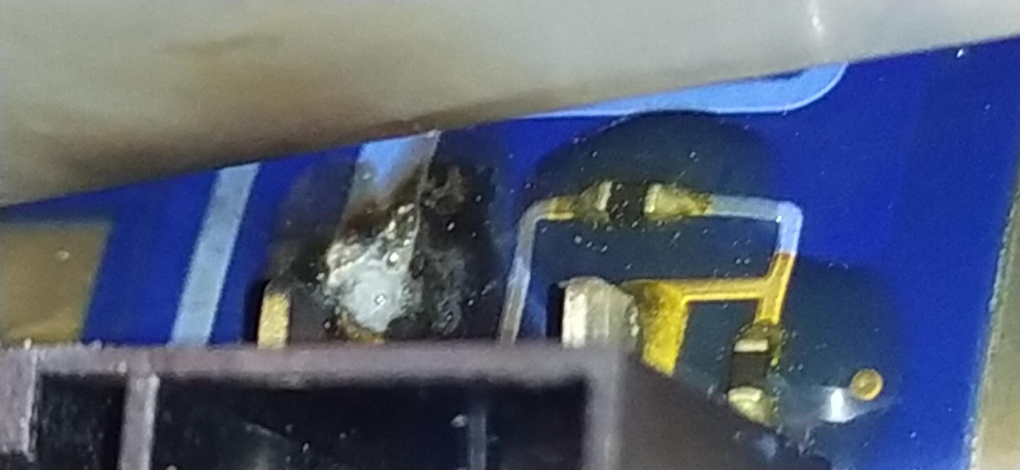

Lichtelijk bruine steker op de verwarmingsspiraal en zo te zien een onderbreking vlak na de vlaksteker die op de spiraal gesoldeerd zit. Is wel te fixen als je eraan kunt solderen maar de spiraal zit met plastic pennen in de behuizing gesmolten dus dat krijg je (of in ieder geval ik) nooit meer goed...

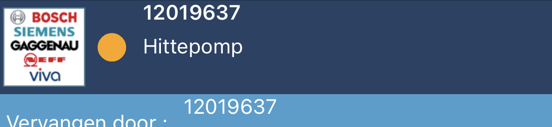

Zit nog te dubben of ik een originele zal kopen of een namaak (op moment van schrijven 87 om 67 euro). Gezien de berichten lijkt de originele nou niet bepaald een toonbeeld van betrouwbaarheid en misschien is een namaak wel beter. Maar daarvan zijn er een stuk minder in het veld, dus blijft een gok. Als de pomp het weer 6 jaar uithoudt, is de rest van de vaatwasser ook wel een keer aan vervanging toe, dus ga denk ik maar voor origineel.
PS: ik word wel een beetje gek van het zoeken. De één komt met 12014980 als passend maar ook met 12019637. Volgens een andere site passen die allebei NIET (12014980 en 12019637) en moet het 00755078 zijn...

Die xxx19637 is de officiële bestel nr. . 12j is een gemiddelde einddatum voor deze plastieken fisher price toestellen.

Iets langer geduurd maar hier de geplande foto's.
Eerste is 'roet' op de steker.
Tweede de plek waar die steker opzit. Derde een uitvergroting van de mogelijke draadbreuk door slechte soldering en daardoor hoge contactovergang of zo?
Laatste de plastic pennetjes waar de warmtespiraal mee vastgeklonken zit in de behuizing.
