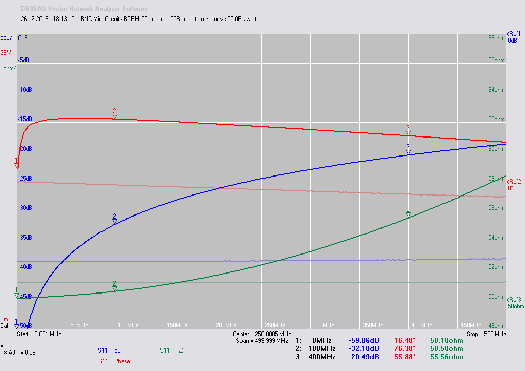

Nog even een meting voor je gedaan.
Op de VNWA 2 terminators vergeleken. De ene, met de felle lijnen, meet DC 50,08Ω, de andere (Mini-Circuits), met de gedimde lijnen, meet DC 51,2Ω
In blauw de return loss (met schaal links.
In groen de impedantie (met schaal rechts)
In rood de fase.
De terminator die DC 50,08Ω is, heeft boven 50MHz al een slechtere return-loss dan die van 51,2Ω...
Diezelfde terminator van 50,08Ω heeft boven 170MHz een hogere weerstand dan 51,2Ω.
Welke terminator heb je liever?
Die met 50,08Ω DC weerstand, of die met constante waarden over het hele frequentiebereik.....
En nee, ik heb niet m'n slechte terminator uitgezocht. Die heb ik allemaal eerder weggemikt... (Waren vooral 10MB coax netwerk terminators...)
Ook heb ik mij beheerst, binnen dit topic gebleven, en maar tot 500MHz gekeken. (natuurlijk wordt het daarboven snel erger)
En OK, ik heb bewust gekozen voor een lineaire frequentieschaal om het wat duidelijker te laten zien

Dat is niet verkeert dan heeft de weerstand 62dB reflectiedemping dat is met geen brug of richtkoppel element te meten
Groet Henk.
miedema
Ha electron920,
Dan doet die VNWA met zijn weerstandsbrug het nog niet zo slecht... Die meet 59dB

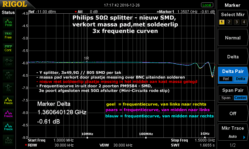

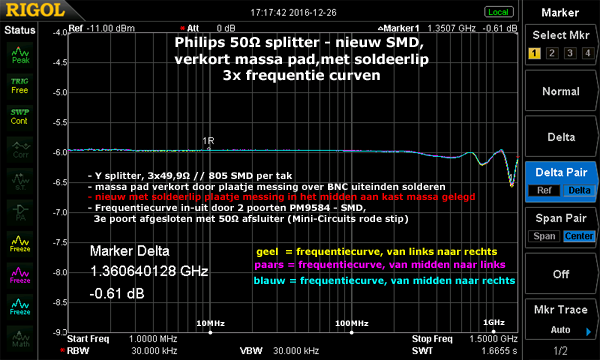

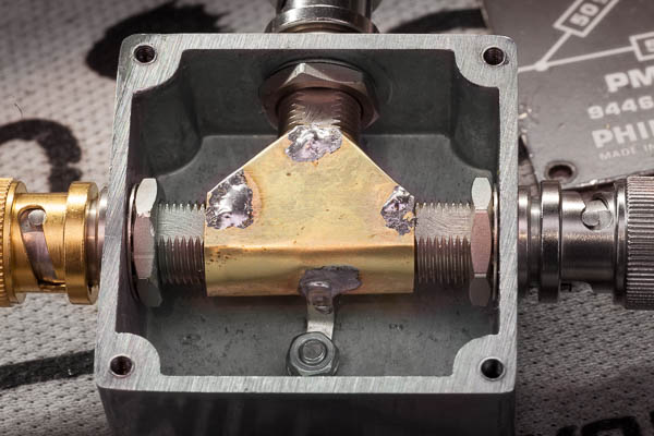

miedema
Ik heb de Philips 50Ω splitter toch nog iets verder verbeterd
De laatste tiende dB minder rimpel geloofde ik wel, maar ik kwam er achter dat het pad van linker naar rechter BNC meer rimpel had dan van midden naar links of rechts....
Wat experimenteren leerde dat als ik het midden van het messing plaatje met de kast verbond de paden weer identiek waren.
Als ik nu naar de foto kijk, dan denk ik alweer: "Oef, dat stuk soldeerlip tussen messing en boutje had een stuk korter gekund"....
Daarna opnieuw de frequentie karakteristieken gemeten:
Inmiddels zitten we te kijken op 0,5 dB per divisie, hoezo ingezoomd.....
Hier staan alle 3 de curven van de mogelijke paden geplot, en ze liggen weer mooi over elkaar
Met de delta-marker meet ik de maximale dip t.o.v. de 0dB lijn: -0,6dB op 1,3GHz
Ik vind het mooi zo, met deze splitter.
Een betere splitter zal van de grond af opnieuw gebouwd moeten worden, volgens de door electron920 nog te verstrekken ideeën en inzichten...

Gertjan, als het goed zie haal je -0,3dB bij 500MHz.
Dat is al goed voor BNC.
Kijk eens wat fabrikanten halen.
Hi Gertjan,
Een mooi resultaat!
Toch wel opvallen, dat ondanks de goede massa verbindingen van de BNC zelf en dan ook nog het messing plaatje, de soldeer lip alsnog een verandering geeft.
Dat klopt wel mooi met Henk zijn opmerkingen bestreffende uitgefreesde alu blokjes met korte connectoren.

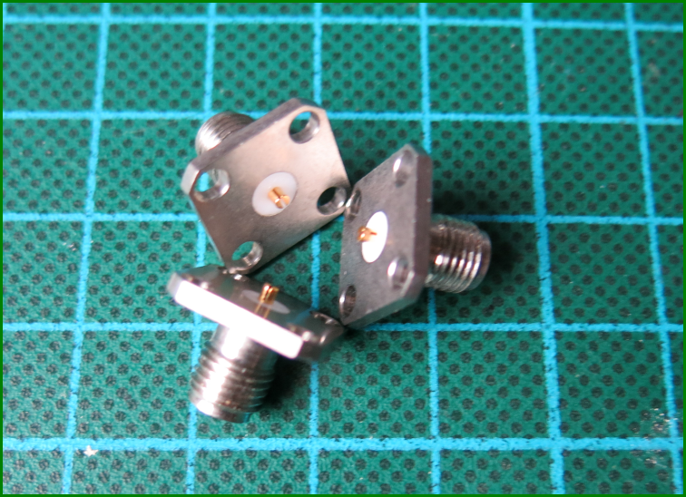

Nu begrijp ik ook waaron deze onderstaande chassis delen verkocht worden, deze heb ik ook op deze manier in de N versie.
Ik ga kijken of ik dit aan elkaar kan solderen om een 50 Ohm splitter te maken met 100 Ohm SMD weerstanden.
Als het lukt laat ik hier de plaatjes zien
Dit is de opset wat ik wil proberen, natuurlijk komen de SMA chassis delen vertikaal te staan.

De chassisdelen zijn prima dat gaat hem wel worden al valt het niet mee de weerstanden zo te monteren dat het contactvlak overal gelijk is.
Een EM veld vindt het niet zo fijn abrupt te worden onderbroken dus de randen zijn een aandachts-puntje.
Heb je weleens gewerkt met zilverlijm?
Ik gebruik soms een glasplaatje als substraat maar dan zijn de frequenties wel 40x hoger.
Laat de voorbereiding maar zien ik ben nieuwsgierig.
