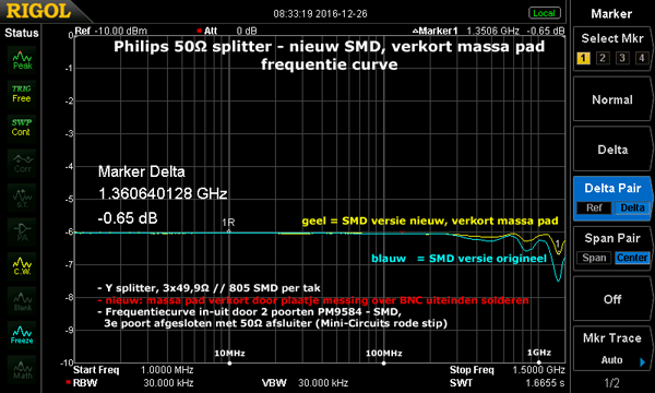

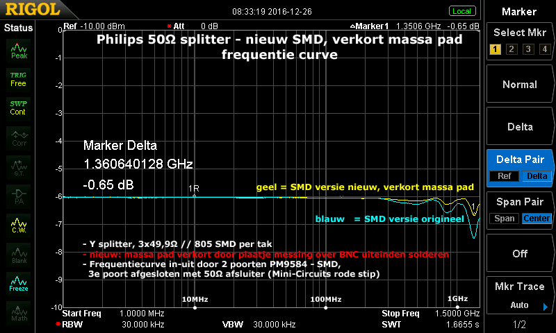

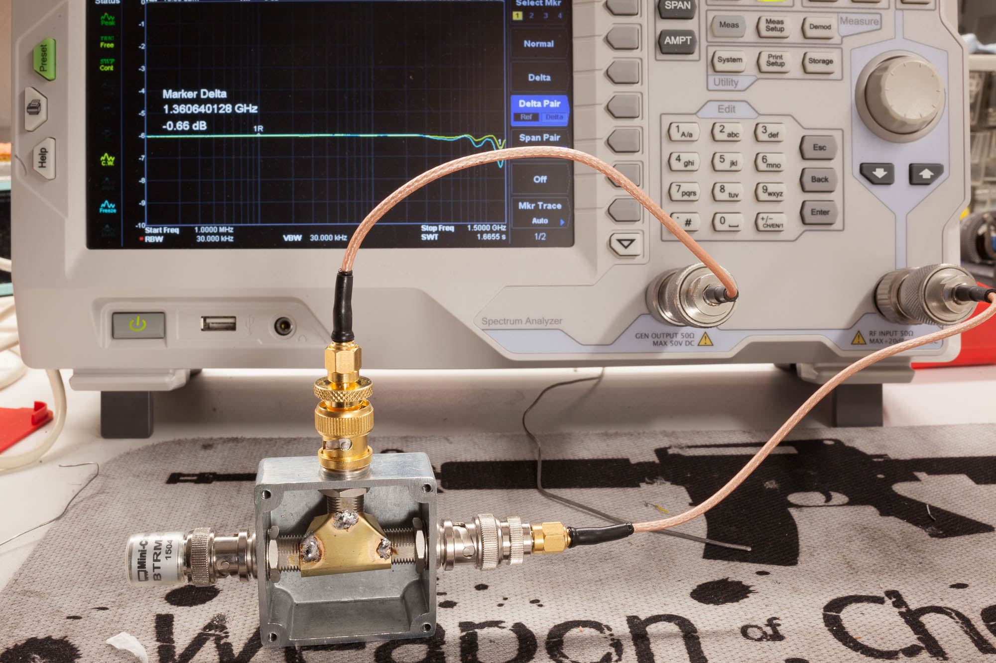

Ha Heren,
Ik kon het vanochtend niet laten om te kijken wat er nog te doen is aan m'n Philips splitter.
Het effect van het "wapper compensatie C'tje" van electron920 (stripje latoen koper aan BNC massa, en dan boven de SMDtjes gebogen) was goed te zien, en leuk om mee te spelen. Helaas werd vooral de hele hoge kant zachter (zeg boven 500MHz). De rimpel veranderde wel, maar kon hem niet verkleinen met behoud van rechte frequentie karakteristiek.
Als ik electron920 goed begrepen heb zou de echte oplossing zijn om de BNC's van de kast te isoleren, en vervolgens de uiteinden door te verbinden, zodat die uiteinden het massavlak worden.
Dat isoleren is lastig... Maar toch geprobeerd om de uiteinden van de massa's van de BNC's zo laagohmig mogelijk door te verbinden. En dat hielp, de rimpel verminderde meer dan de helft.
De soldeerklodders op het messing zin alleen gebruikt om de warmte van de bout beter over te dragen. Ik heb de BNC uiteinden en de onderkant van het messing eerst vertind, en daarna met de bout op elkaar gedrukt. Zodat de verbinding echt op het uiteinde van de BNC's zit
oude en nieuwe frequentiecurve:
Blauw is de SMD versie van gister, geel is met het messing massaplaatje er over. De vorm van de rimpel is identiek, maar de amplitude is meer dan de helft minder. (verticale schaal is 1dB/div)
De grootste dip op 1,3GHz zit nu op -0,65dB
Strak het messing om de BNC's, en dus om de weerstanden te buigen had nauwelijks invloed, minder dan 0,1dB.
Ik heb geprobeerd dat messing plaatje in het midden met de kastboden te verbinden, die grootste dip vermindert dan tot -0,45dB. Maar voorlopig vindt ik het mooi zo.
Het is mij duidelijk dat volgende splitters etc. gewoon kleiner moeten. Met meer aandacht voor (de verbinding aan) het massavlak.

De grens van de spec van BNC betwijfel ik..... Radiall spect dit chassisdeel op 4GHz, VSWR 1,06. Dan zou 1,5MHz recht toch te doen moeten zijn....
Ik denk dat , zoals Henk zegt, het probleem er in zit dat de BNC feitelijk op de verkeerde plek op het massavlak aansluit. Dat zou aan de achterkant, dicht bij de middenaansluiting moeten zijn. Daar heb ik nu een pleister op geplakt door een laagohmige verbinding parallel te zetten, maar het onderliggende probleem natuurlijk niet verholpen.
Dus het zou wel de grens kunnen zijn van BNC in de zin van hoe je die mechanisch RF optimaal kunt inzetten.
Als je kijkt naar SMA is het veel makkelijker om massa en signaal in hetzelfde plane van chassisdeel naar schakeling over te laten gaan.
Voor VNA gebruik ben ik eigenlijk ook al min of meer over naar SMA. ook omdat ik veranderende eigenschappen zie bij een beetje wiggelen aan BNC...
Edit @Jinni: Inderdaad geen hocus pocus. Tenminste niet met een paar ervaren mensen die de weg wijzen
En het helpt als je kunt zie wat je doet (meten!)

Ha heer miedema,
Al vroeg bezig goed resultaat
ik was al bang dat de zelfinductie te groot zou zijn in combinatie met een kleine C wordt is de frequentie waar de flank begint te vroeg.
Het punt m.b.t. het contact vlak zit hem hierin de wand van het kastje is te dun de reden dat ik mijn kastjes laat frasen is dat ik een dikkere wand heb waarin ik het chassisdeel kan draaien.
Nog even terug komen op een vraag van u (misschien in het andere draadje) hierin vraagt u zich af waarom SMD en geen weerstanden met draadjes als je toch met printbaantje of draadjes naar de connector moet gaan.
Het is dan de bedoeling om de printbaantjes eenigzins karakteristiek uit te voeren.
Nog een opmerking m.b.t. de meet opstelling ik zou geen B&C gebruiken maar zoals op de foto SMA of SMB ook een gemodificeerde B&C is in de meetopstelling maar net tot 1GHz bruikbaar daarboven gaat de SWR van de connector al meespelen.
Maar let op de SMA connectors op de diverse sites zijn prima maar niet veel beter als de B&C goed voor je Wifi maar niet in de meetopstelling.

miedema
Ha electron920,
Kastjes laten frasen vindt ik sjiek! Maar lijkt me (uit kosten overweging) wat te ver gaan voor schakelingen tot 1,5GHz. Maar mischien valt dat mee?
Ben wel opzoek naar alternatieven om dit soort dingen te behuizen. Ook voor de hulpschakelingen voor de analyser.
Ik denk nu aan vierkante stukjes pijp, met 2 dekseltjes ala Mini- Circuits. Voordeel is dat je aan 2 kanten kunt solderen. Maar dat op maat laten zagen & knippen is ook niet goedkoop.

Dat is zeker waar ik heb hier in Rotterdam de metaalwinkel daar haal ik alles van dat soort hardware messing koper enz enz.
Ook tot 1.5GHz is de behuizing van groot belang de stabiliteit de manier van print bevestigen de connectoren.
Vergeet niet dat een rimpel van 0.5dB op 1GHz afkomstig is van een pool op 3 a 4GHz dus ver buiten je werk gebied
