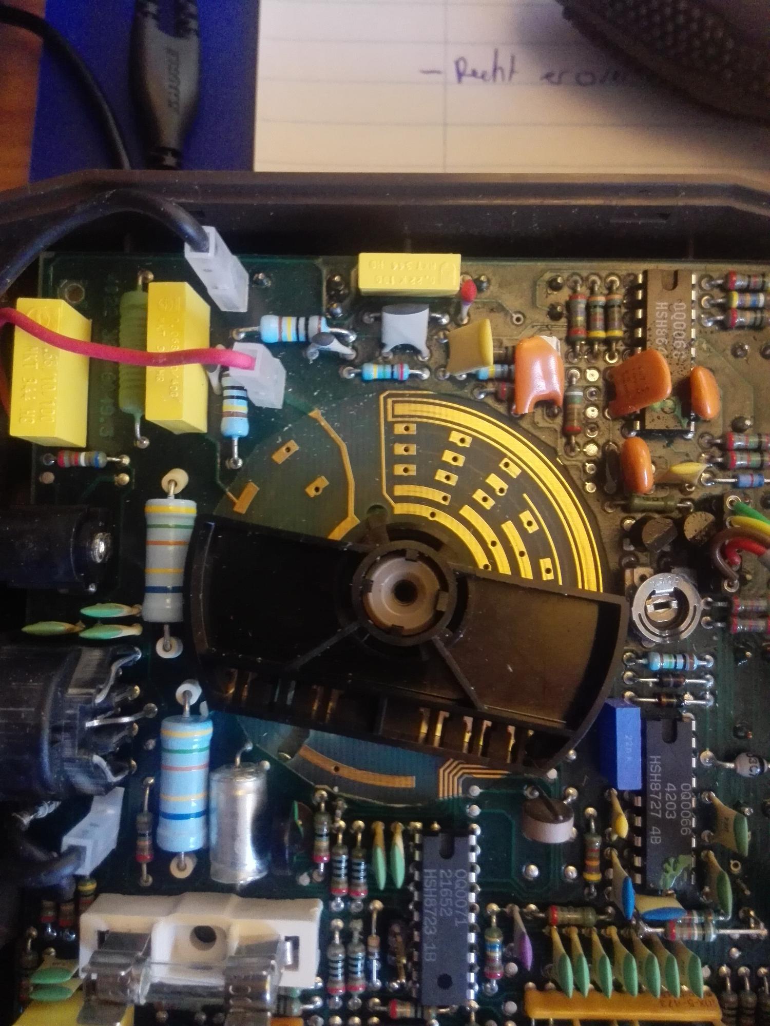

Ik ben recentelijk in het bezit van een PM2518/12 multimeter.
Na al die jaren lijkt die nog binnen de tolaraties (gecontroleerd met een fluke 83 en fluke 177).
Het enige wat echt niet werkt is de true RMS meting. Daar klopt 9 van de 10 keer niks van. Van een 50 hz sinus signaal met een peak to peak van 10 volt meet die niet ongeveer 7 volt maar varieerend van 10 tot 100 volt.
Nu heb ik helaas nog geen service manual kunnen vinden voor een schappelijke prijs. Wat ik wel gevonden heb is een kapotte condensator waarvan ik de waarde niet van kan vinden. In de PM2517(voorganger) zit op deze plek de RMS chip, misschien hier ook.
Wie kan met helpen om in iedergeval die condensator waarde te achterhalen. Een service manual zou helemaal top zijn.

Wat voor een TRMS IC wordt er gebruikt?
Foto's loodrecht op de PCB zijn handiger.
Foto is inderdaad niet erg duidelijk, maar is dat niet dezelfde als die andere twee die nog rechtop staan.
Dat zijn droge (solid) alucaps van Philips: 4,7 uF 10V
De PM2517 en PM2519 schema's staan er, maar niet de PM2518, wellicht heb je er toch iets aan. http://mods.dk/manual.php?brand=philips

Als de defecte condensator inderdaad een 4,7 uF 10V type is, die heb ik hier nog origineel liggen en kan ik voor de prijs van een postzegel opsturen. (ook nog wat andere waarden trouwens)
Die OQ0068 is een special van Philips, daar zul je niet veel verder mee komen.

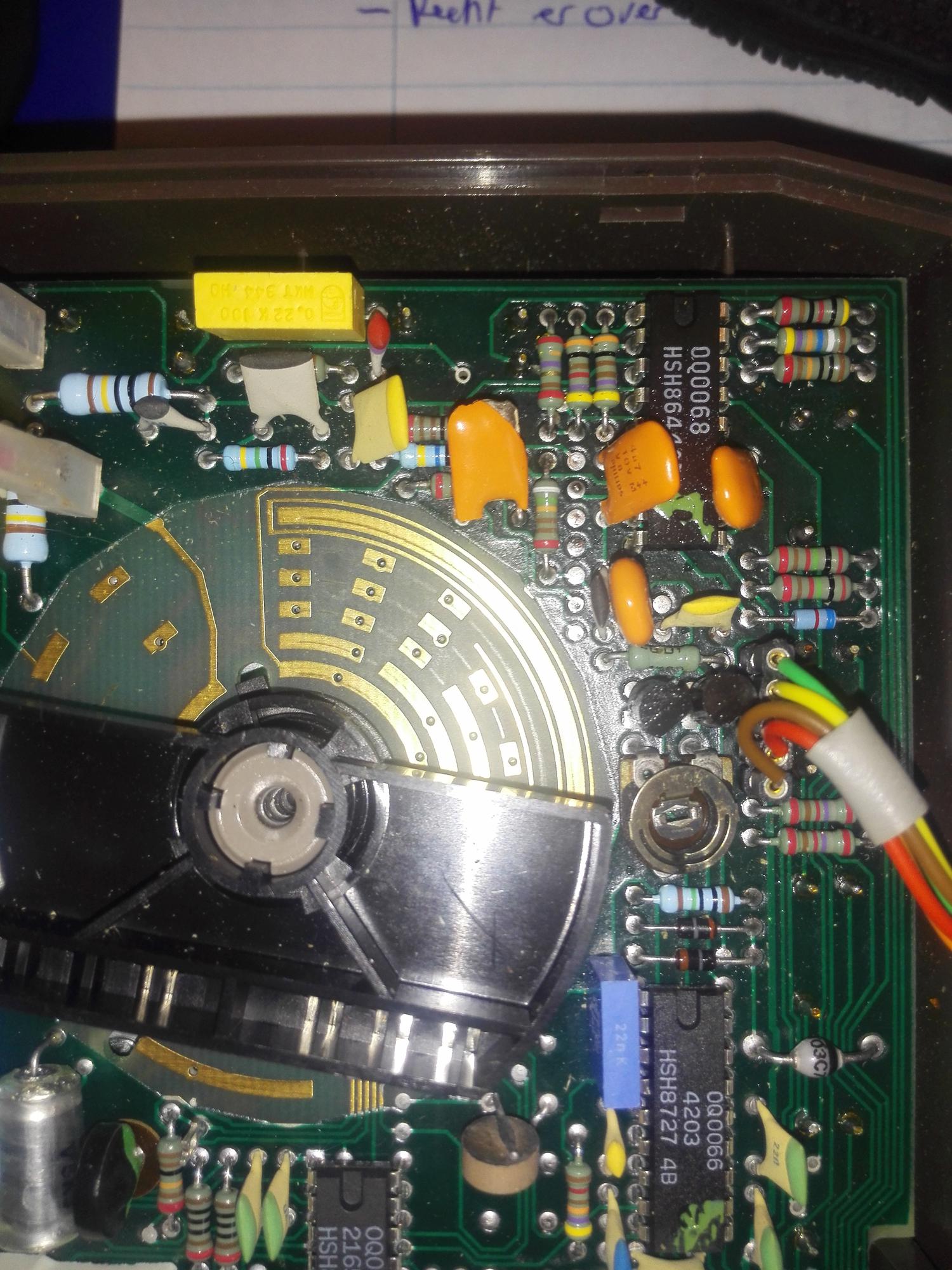

Ik ben iets verder gekomen.
Met een beetje reverse engineering en de schema's van de 2517 en 2519, ben ik achter het volgende gekomen: De kapotte condensator is niet een onderdeel van de AC voltage meting. Het is een onderdeel van de AC ampere meting. Ondanks het missen van de verf aan een kant meet ik hem als ongeveer 1 uF. Dit is ook de waarde die in het schema van de 2517 staat.
De gemeten stroom lijkt correct,is gelijk aan wat mijn fluke 177 aangeeft.
De afwijking in de gemeten voltage lijkt wel een bepaald patroon te volgen. op een bereik van 0 tot 10 volt 50Hz is de gemeten waarde ongeveer 6 keer zo hoog als die zou moeten zijn.
Ook boven de 50Hz is de factor 6 van toepassing (1 Khz)
tevens twee extra foto's van het pcb

OQ0068 in de PM2518 en in het schema een OQ0061. Ik zou de omringende componenten doormeten rond het RMS gebeuren en vervangen (elco's) als het dat niet is, zal het IC defect zijn.
henri62
De OQ0068 staat wel in Maarten Bakker zijn omnummer lijstje. De OQ0061 weer niet, zou nog aangevuld kunnen worden met de functie ervan.
Wel gek dat in het schema een ander nummer staat dan werkelijk op de print staat. Is het nu een drukfout of zijn die IC's equivalent oid?
Ah dat schema is dus van een andere meter.
-edit- Nog even in de andere manuals die ik nog heb gekeken of er een soortgelijk circuit in zit: Nee dus.
Bij de manual van de pm2519 liep ik trouwens vast bij het stuk waar het testen van de AC meting uitgelegd staat. Daar stond dat je een bepaald soort signaal moest meten met een Vpp van 0,4. Bij mij was dat meer dan 2. (Of zou het die magische factor 6 zijn) zal later op de avond even kijken wat ik gemeten heb. Foto volgt

Vanavond heb ik de service manual van de pm2519 en pm2517 gebruikt om de fout op te sporen: Niks gevonden. Behalve dat de spanning voor de rms chip volgens de handleiding van de pm2519 +9V en -9V moet zijn. Die is +-7.9V.
Vervolgens nog een de A-ac stand bekeken, deze geeft de correcte waarde aan, waardoor ik denk dat de rms converter goed is. Het signaal op pin 6&7 is wel anders dan voor de voltage meting. instelling scope 10ms/div 1V/div
voor de Vac-stand ziet het er als volgt uit:
Volgens het schema zou het continue een puls breedte van 10 ms moeten hebben en een hoogte van 0.4 V ipv 2.2 V. Er staat in de handleiding van de PM2519 dat je dan twee caps moet controleren. Echter is de waarde wat in de handleiding staat niet gelijk aan wat op de caps zelf staat.
Ik denk dat ik het maar accepteer en zo laat. Volgens mij het enige wat ik nog kan doen is alle caps gaan vervangen

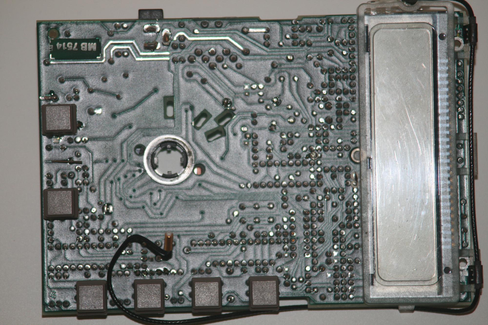

Hieronder nog een paar foto's van het pcb, de RMS chip is rechts onderin.

Alleen die drie oranje caps rond de RMS converter. Kwartiertje.
Die ga ik maar eens bestellen( of in iedergeval eens meten of ze nog een beetje in de buurt komen van de specs).

Als de waarde in de servicemanual niet overeenkomt met de waarde die op de condensatoren staat, is de waarde die op de condensatoren staat maatgevend. Let op dat het om SAL condensatoren gaat, Solid ALuminium. Een gewone low ESR elco werkt misschien, een polymeerelco misschien ook, maar geen tantaal of normale elco gebruiken. Liefst gewoon originele.
Oh, de waarde was bij die ene niet meer leesbaar zeker? Bij degenen waar de waarde wel leesbaar is moet je uitgaan van de waarde van de condensator zelf en niet van de waarde in het schema als die anders is. Als de waarde niet meer leesbaar is dan wordt het een beetje gokken. Je zou de waarde uit het schema kunnen aanhouden, of op zoek naar wijzigingsbladen van het schema waarin gewijzigde waardes staan.
Verder zijn het dus zoals gezegd solid aluminium elco's, de 128 SAL reeks van Vishay BC. Bij leveranciers zou je kunnen zoeken op MAL2128 want daar beginnen alle codenummers van die reeks mee - en dan de juiste waardes zoeken.
