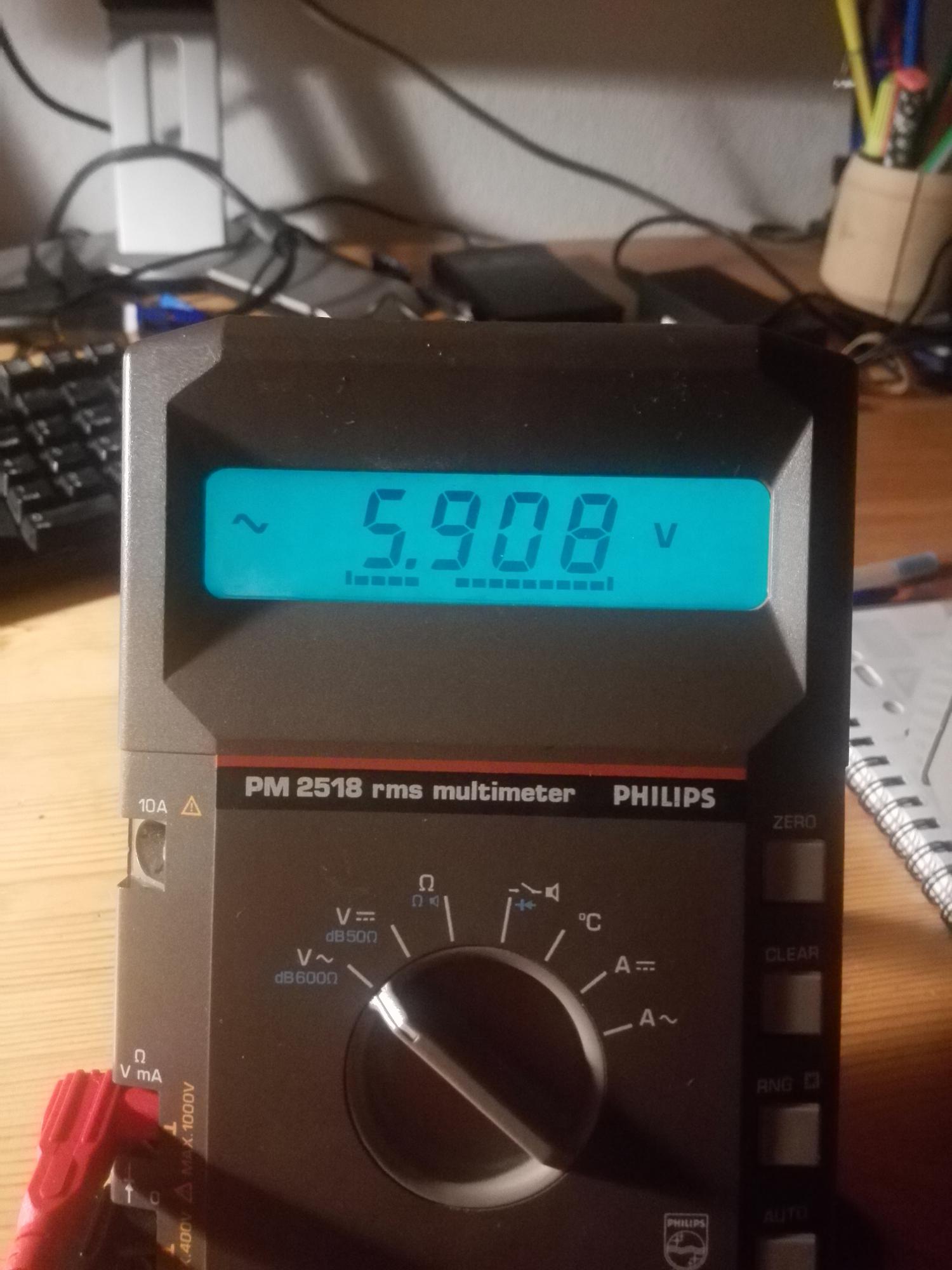

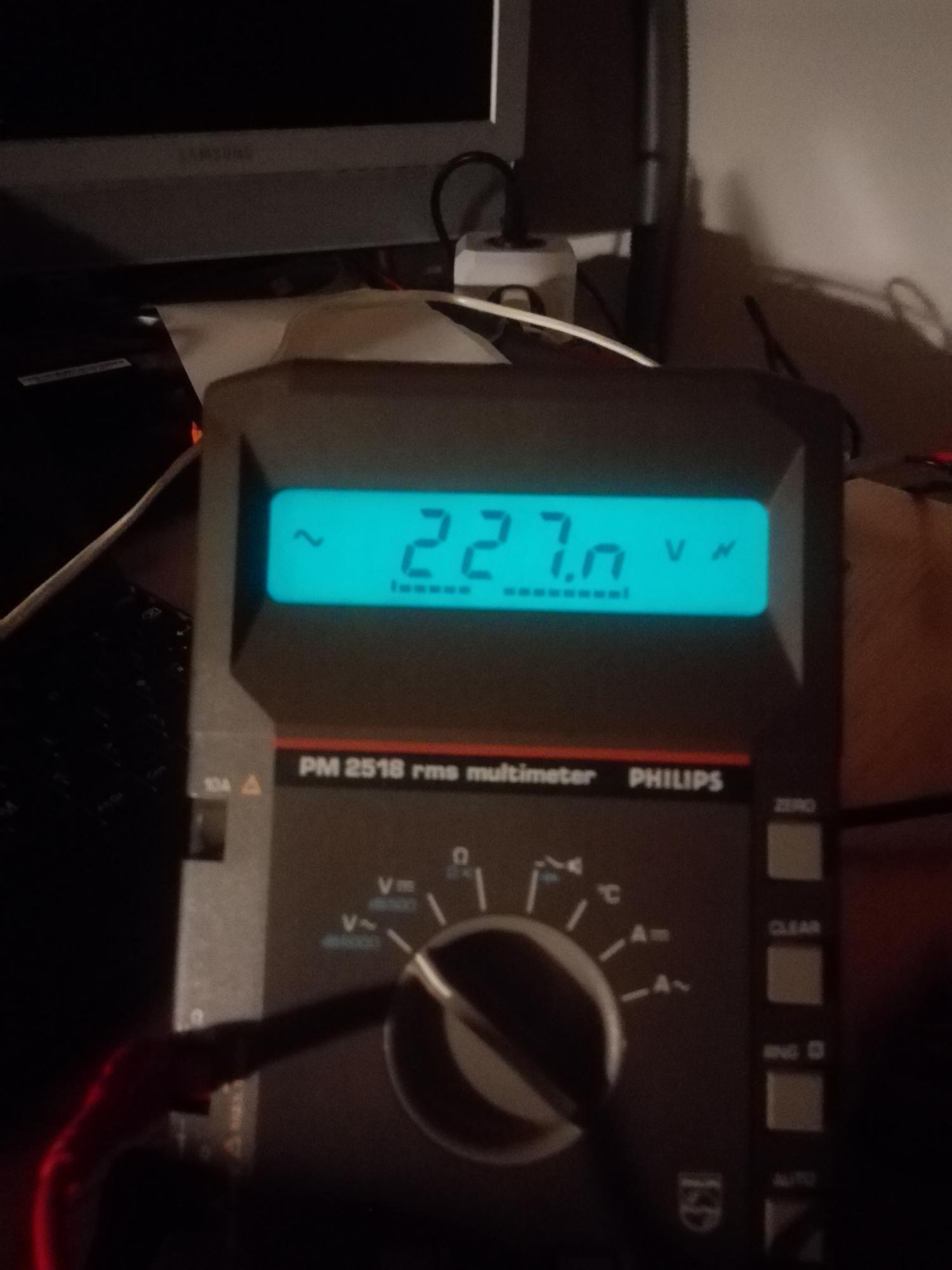

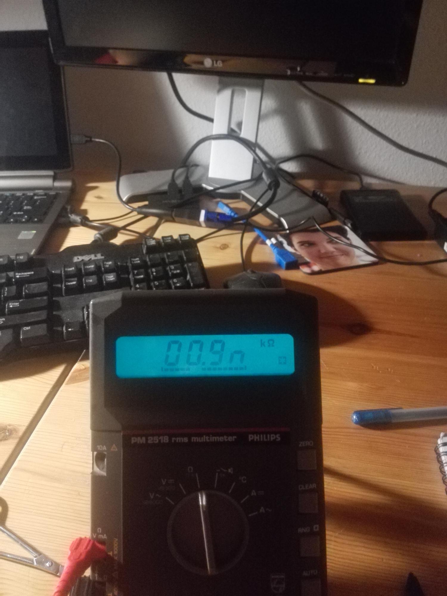

Hallo allen,
Hierbij even snel wat foto's(excuses dat ik geen tijd genomen heb voor betere foto's)
10k range 1K weerstand
10k range in uncal modus
230 volt auto range
230 volt auto range, uncal modus
Ongeveer 1 volt @ 50Hz
Waardes blijven mooi stabiel staan op het scherm, in zowel normale modus als in de uncal modus(waarbij de cal data niet meegenomen wordt).
