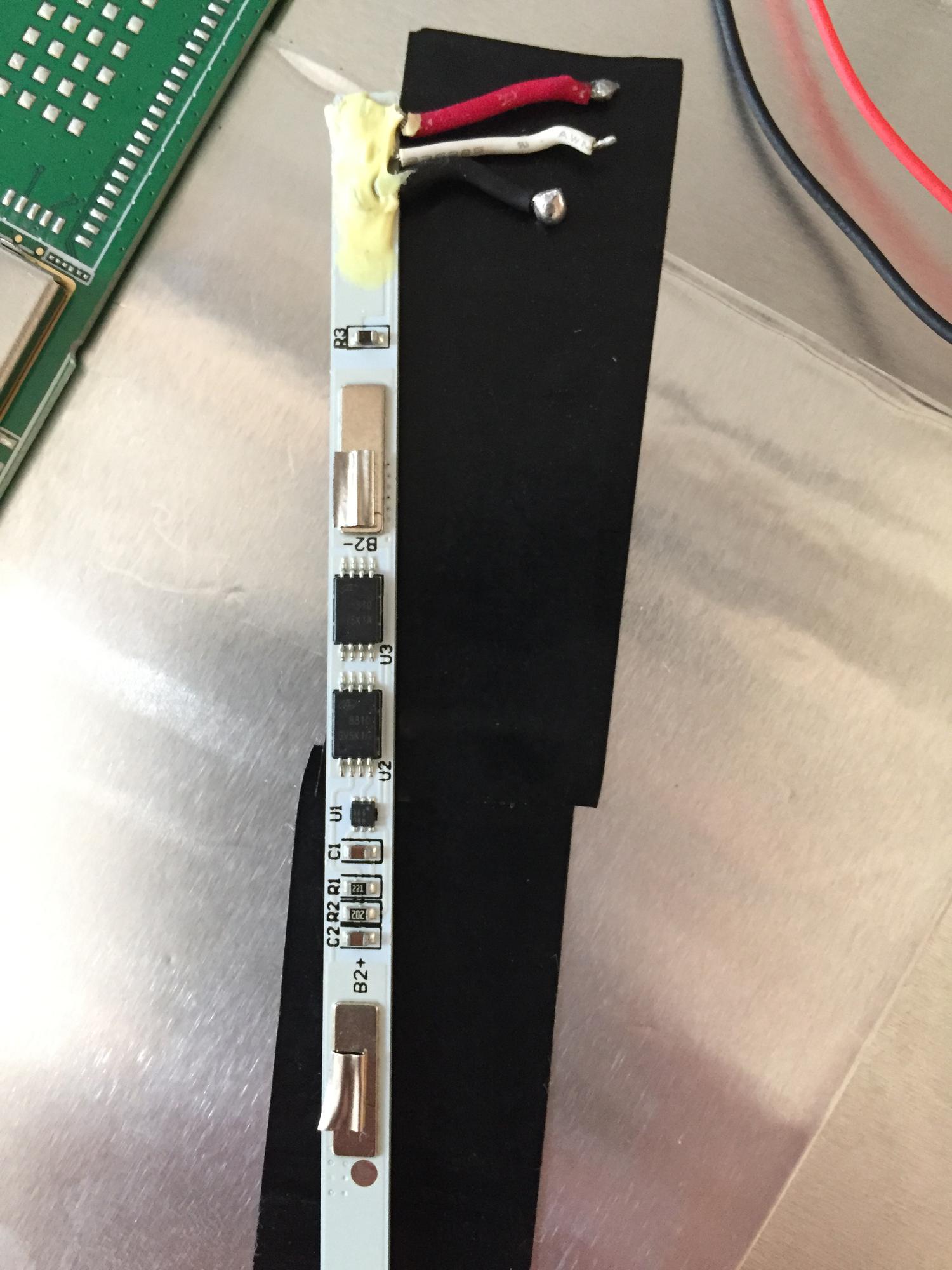

Ok ik heb het over een andere boeg gegooid. Ik heb de batterij uit elkaar gehaald, en daar kwam wat elektronica uit. Deze heb ik weer aangesloten op de tablet, en de voeding aangesloten op de batterij-elektronica (B2- en B2+). Succes verzekerd dacht ik. Helaas... De tablet wil nog steeds niet aan.
Tussen ground en ntc meet ik 11 ohm, dat lijkt goed te zijn dus.
Maar tussen plus en min meet ik bij aanzetten 0,16v, om vervolgens redelijk snel op te lopen naar 0,24v, en daarop blijft hij staan. Terwijl er 4,2v binnen komt. Op de min tussen "batterij" en moederbord meet ik ook weerstand.

die elektronica geeft geen spanning door vanuit de accu naar de tablet als de accu onder de 3V is gekomen. de laadspanning is niet altijd belangrijk, de elektronica in de accu wil daar ook wel een rol in spelen. als je de accu spanning meet tijdens opladen kun je zien of de accu wel 4,5V wordt met opladen, of dat deze bij 4,15V oid blijft steken.
als de accu dus 3V is wil deze vaker niet meer opladen, je zet dan de labovoeding op de accu zodat deze boven de 3,2V uitkomt, dan pikt de elektronica op de accu het weer en kan de accu laden vanuit de tablet zelf.

je accu print is ontregeld of vergrendeld omdat de accu spanningsloos is geweest.
je hebt veel batterijen waarvan de cell onder 2.75V komt en je niks meer op de accupolen meet.
door de cell manueel weer naar 3.2V te laden, zie je ineens wel weer spanning op de aansluitingen van de print en kan de accu via de print opgeladen worden.
volgens mij 'denkt' die witte print nu: "de accu is leeg, ik laat ff aan de tablet weten dat er niet mag gestart worden.".
en zolang je de tablet die accu niet op de originele manier laat opladen, zal die gewoon weigeren.
al eens een 18650 (of een paar parallel) op die print aangesloten en dan de tablet in UIT stand ff de accu laten opladen.

Met 1 voeding met geen mogelijkheid aan te krijgen. Ook niet met op beide (accu-print & accu-polen) aangesloten. Enige dat werkt is gelijktijdig een 2e voeding aansluiten op de usb poort. En zelfs dan flikkert het beeld bij zware handelingen (helderheid vol open, wifi aan, etc).
Ga proberen met een laptopvoeding en wat dikkere bekabeling.
Resultaat!
Met een laptopvoeding (4,62a), afgezwakt naar 4,2v, start de tablet zonder usb-voeding, en is hij stabiel. Aangesloten op de accu-print. Eerst op 4,4v geprobeerd, maar dan blijft de accu-print op slot. Met 4,2v gaat hij bijladen en geeft de boel vrij.
Nu het volgende probleem; het accu-percentage loopt langzaam terug. De tablet denkt dat de batterij leegloopt. Is dit iets dat software-matig kan worden uitgeschakeld?

2.5a bleek niet genoeg voor deze Chinese tablet (Teclast X98 AIR III). Nu een laptopvoeding aangesloten via step-down-converter aan accu-print (4,2v). Bekabeling uiteraard wat dikker gemaakt. Tablet denkt door 'dumpsys battery set status 2' commando dat hij aan het opladen is. Percentage blijft nu netjes 100%. Mocht de stroom uitvallen dan moet de usb-lader er even aan anders blijft de accu-print in blokkade. Maar daar kan ik mee leven.
