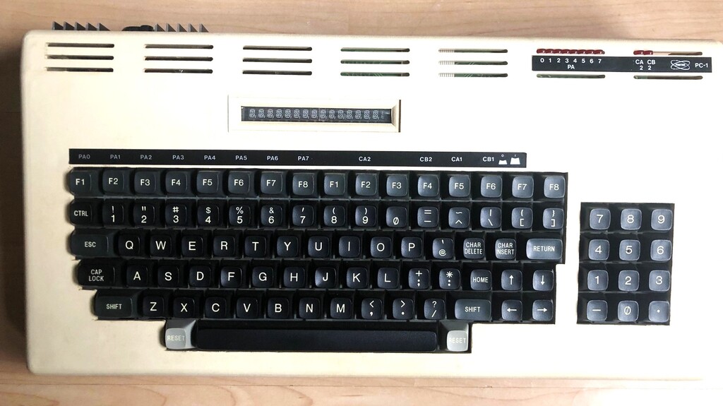

Die Proton Concorde is best wel bijzonder, ik hoop dat je hem nog hebt. Post Electronics te Naarden was de fabrikant maar deze bestaat inmiddels niet meer. Ik neem aan dat je er geen boek meer bij hebt. Graag zouden we de printplaat analyseren en ontleden, zonder deze te demonteren uiteraard. Een systeemschijf zal waarschijnlijk niet makkelijk meer te vinden zijn. (ik hoop dat je acht jaar na dato nog steeds hier op deze site komt)
(op de foto het broertje van de Proton Concorde, de Proton PC-1)
