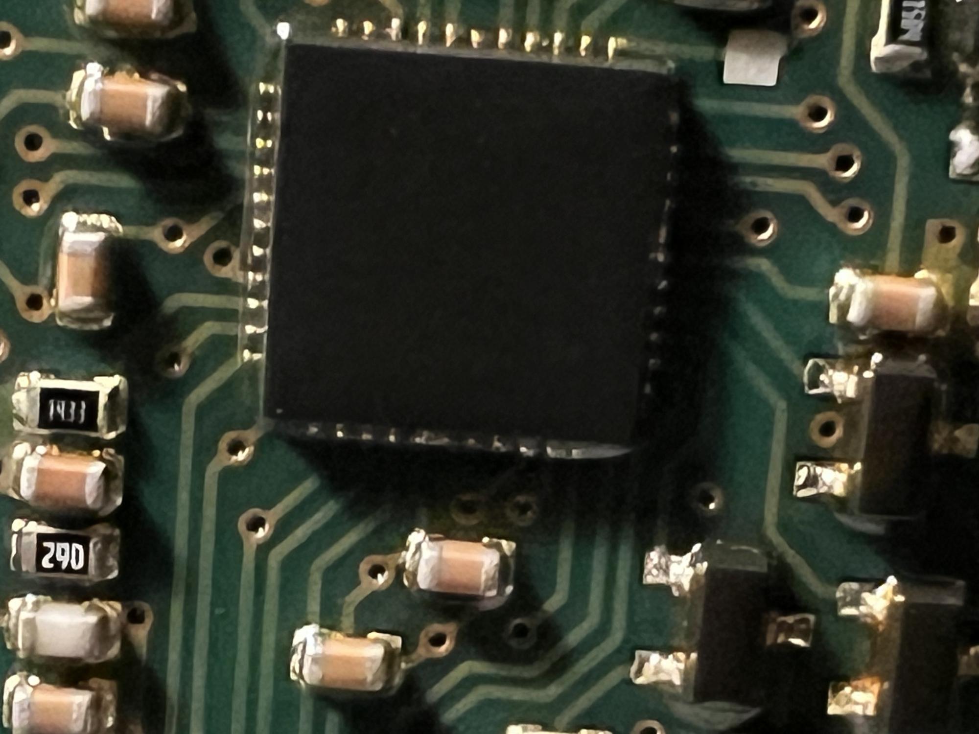

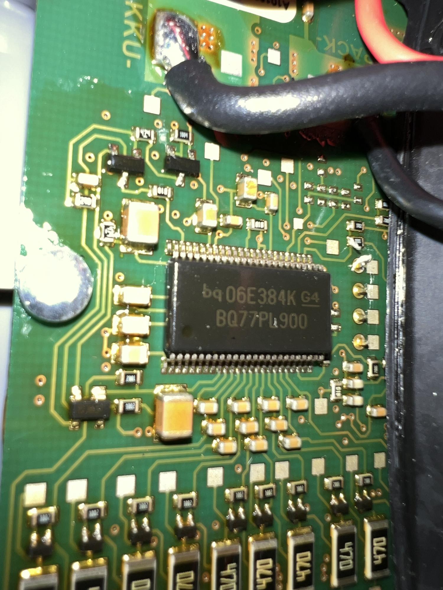

Het systeem heet Innergy en het is een Zilver accu met een gemiddelde actieradius van 80 km. Die kleine chip is kaal gemaakt :(
sheet https://www.ti.com/product/BQ77PL900
PCB foto achterzijde volgt
Wederom geen tekst op het IC :(

RAAF12: Die BQ77BL900 is een lithium monitoring IC, datasheet https://www.ti.com/lit/ds/symlink/bq77pl900.pdf?ts=1702497369954&r…
Die andere chip is een microcontroller, maar dat kan echt van alles zijn.
Dat eerste IC was al duidelijk aan de foto dat het een laadcontroller is, getuige de weerstanden en transistors.
Dat andere chipje zal een ARM MCU zijn, met firmware erin. Tis niet voor niks weg geschuurd dat nummer... Dat doen tegenwoordig veel fabrikanten, niet alleen de chinezen.

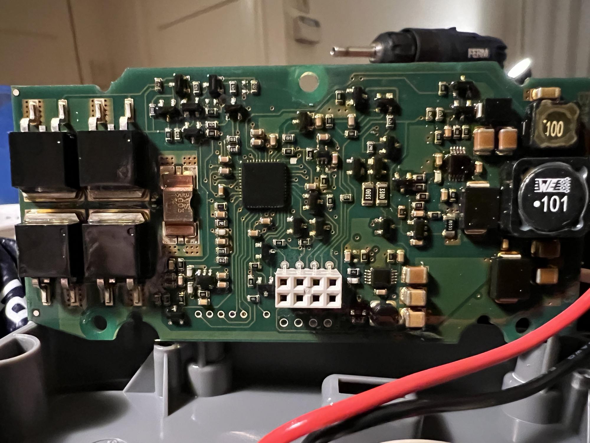

Dit IC is verantwoordelijk voor alle communicatie van en naar je accu, en dit is ook het IC dat je accu kan locken als dat nodig is. Met die fet's kan het IC opladen blokkeren of verder ontladen blokkeren indien nodig.

Hé, dat is leuk om te weten, ik vroeg me al af wat er onder dat koperen plaatje zat. Dat afschuren van typenummers op de IC's vind ik wel raar, blijkbaar wil de fabrikant zo min mogelijk info kwijt. Die zware FETS zitten niet vol in het soldeer vast, zo te zien, maar blijkbaar kan dat. Zal wel te maken hebben met de temperatuur.
100.000 Youtube views Gentle on my mind https://www.youtube.com/@fanviewijsselmeer
Dat koperen plaatje is een soort meetweerstand, in het midden zie je kleinere aansluitingen om de spanning erover te meten. Met dat hapje eruit kunnen ze hem afregelen op een bepaalde waarde.
Maar zie ik nu goed? Het lijkt wel of een van de onderste fet's is verbrand? Die zwarte vlek naast die weerstanden? Het lijkt ook wel wat op vochtschade zo te zien.
[Bericht gewijzigd door CrossFireX op donderdag 14 december 2023 00:57:20 (10%)
De FET is goed dat lijkt door een weerspiegeling tijdens de opname te komen. Dat niet vol in de soldeer zitten van de FETS waarom zouden ze dat zo doen?
Dat witte stekkerblokje is voor het achterlicht met LED's daarop zit ook een knipperLED als het apparaat wordt opgeladen en een druktoets om het systeem aan te zetten.

Verlicht het oppervlak van de "kale" IC's eens met een (heel) sterke LED zaklamp (o.i.d.) op diverse afstanden tot de IC's en onder diverse (scherpe) licht-invalshoeken en kijk ook (met een vergrootglas) onder diverse (scherpe) kijkhoeken rondom de lichtbundel misschien dat je toch een nummer kunt herkennen. Zitten de nummers niet onder een harde glazige vochtwerende passivatie-laag?
Soms helpt ook van die witte hitte-geleidende pasta om letters leesbaar te maken, gewoon even inwrijven. Als ze niet in de vernis zitten natuurlijk.

Ja dat witte blokje is duidelijk te zien dat er spanningen errond geproduceerd worden nodig voor de verlichting. Dan kleine IC ernaast is ook een FET in andere behuizing. En de drukknop gaat naar de MCU die op zijn beurt als alles ok is, de uitgang vrij geeft.
Is het niet aangesloten op die fiets zelf, dan schakelt het zichzelf weer uit in de sleep mode. En toont enkel de laadtoestand met led's.
