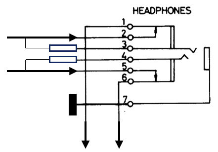

Ik kan me wel voorstellen dat TS de jack niet uit het apparaat wil slopen. Maar dat hoeft ook niet; je kunt een doosje maken met een nieuwe jack, en daar de luidsprekerdraden heen brengen. En dan via de contacten op de jack weer terug naar de luidsprekers. En ja, dat kost een zootje aders; dat is nu eenmaal zo.
Op de jack monteer je dan nog wat weerstandjes om het geluidsniveau aan te passen aan de hoofdtelefoon.
In het schema van elke versterker is te zien hoe de bestaande jack bedraad is; dit maak je gewoon na en gebruik je 'buitenboord'.
Voorbeeld: (links= van versterker; onder= naar luidsprekers; weerstanden bijv. 330 ohm; massa meebedraden uiteraard)
Alleen als je versterker een brug-configuratie gebruikt gaat dit niet op; dan zou je echt het eigen schema moeten raadplegen.
