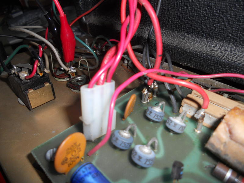

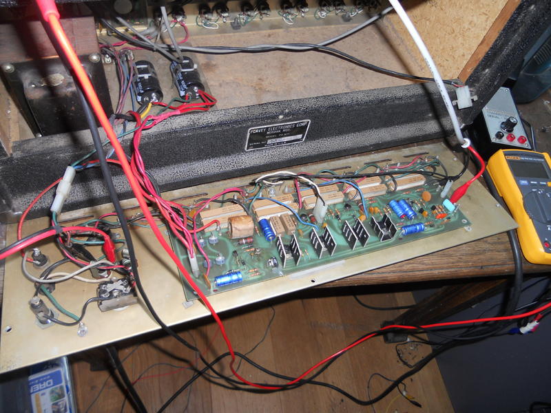

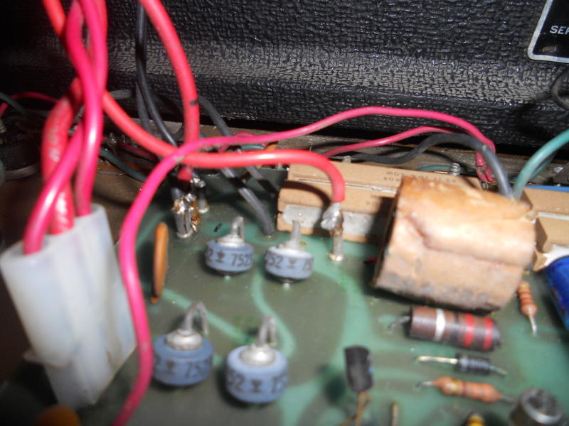

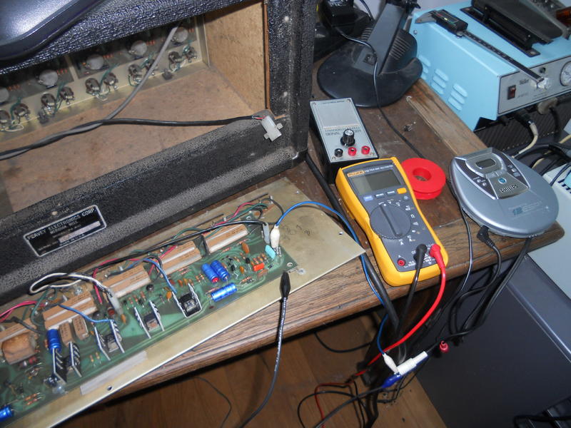

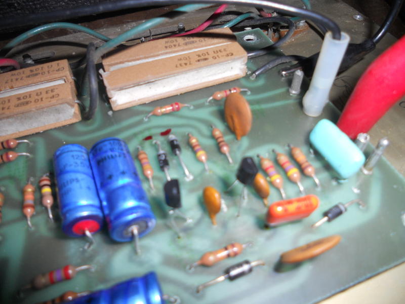

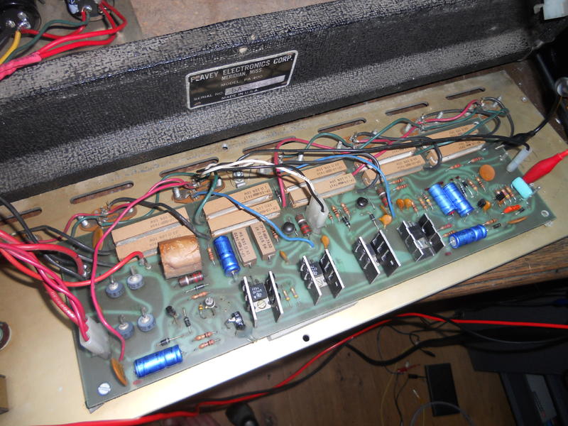

Enkele foto's
Het soldeerwerk aan de linkerkant van de print (connector ertussenuit,...) is van een illustere voorganger van mij.
Ik heb enkel alle elco's vervangen en nu die twee transistortjes aan de rechterzijde.

Meet de spanning over de 0,33 Ω weerstanden. Deze moeten allen onderling gelijk zijn binnen 20%. De spanning op de luidsprekeruitgang moet ongeveer 0V zijn. Als dat klopt dan zijn de eindtransistoren goed.
Zijn alle soldeerlassen op je printplaat goed?
Een rotte las en je krijgt dat soort fenomeen wat jij beschrijft.
